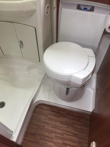

Buongiorno a tutti,
scrivo per chiedere un consiglio per un problema che purtroppo mi sembra di capire si presenti in molti camper:
il piatto doccia presenta delle crepe ed in particolare una di queste inizia ad essere importante (provo ad allegare una foto).
Temo che possa iniziare a filtrare dell'acqua e creare problemi nella struttura sotto.
Quando si sale sul piatto si muove un po' verso il basso, come se non fosse più aderente al fondo.
Il bagno del mio camper (CI Elliot 40) è tutto in plastica, cioè nella parte della doccia fino al soffitto.
Il pavimento è un unico pezzo, cioè sia la parte della doccia che la parte del lavandino/water fanno parte dello stesso pezzo.
Purtroppo le plastiche sono diventate tutte giallastre e hanno qualche piccola rottura (circoscritta).

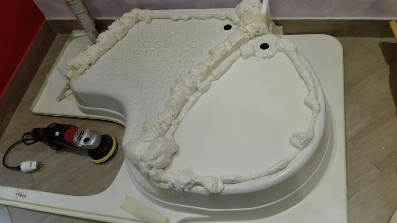

Ciao io ho adottato la soluzione 3. Mi sono rivolto ad un officina di Varese (utente di COL) che mi ha fatto il lavoro. Il lavoro è stato fatto a novembre 2020, per cui non ti so dire della durata nel tempo.
Però il fatto che un camperista abbia un'officina e che sappia cosa fare mi fa ben sperare.
Se vuoi su youtube c'è il video realizzato durante la lavorazione del mio piatto doccia; QUI il link del video.

Ciao io ho adottato la soluzione 3. Mi sono rivolto ad un officina di Varese (utente di COL) che mi ha fatto il lavoro. Il lavoro è stato fatto a novembre 2020, per cui non ti so dire della durata nel tempo.  Però il fatto
che un camperista abbia un'officina e che sappia cosa fare mi fa ben sperare. Se vuoi su youtube c'è il video realizzato durante la lavorazione del mio piatto doccia; QUI il link del video. Ciao
Ieri sera stavo guardando un po' di video e son capitato proprio su quello che mi hai indicato!
Devo dire che mi ha ispirato,
anche se come scrivevo mi turba assai fare dei buchi su un piatto integro (o quasi).
Non ho capito con quale prodotto ha chiuso i buchi che ha fatto sugli angoli ?
E poi ho maturato l'idea che forse è il caso di rinforzare un po' il piatto, soprattutto nei pressi della piletta.

Ha usato della schiuma poliuretantica espansa per rinforzare gli angoli, che erano il punto debole. Per fortuna il mio piatto doccia appoggia completamente sul pavimento in legno sottostante, quindi non flette e non si crepa. Però sotto gli angoli era completamente vuoto e appena appoggiato il tallone (alla 3 o 4 doccia in camper) si è crepato.
Con questo intervento abbiam rinforzato gli angoli che adesso sono rigidi e non flettono più. Per uniformare il lavoro è stata passata della resina e poi una mano di bianco e di trasparente a finire il lavoro.

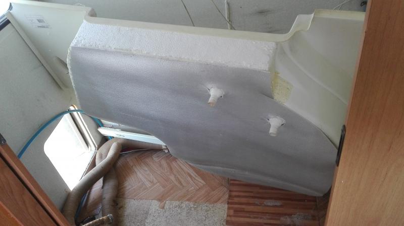

Ciao Matteo, stesso problema sul mio mezzo di 10 anni.
Lascia stare interventi di dubbio esito. Il bagno, almeno per me, è importante e deve essere ok.
Il mio rivenditore di fiducia mi chiedeva 1200 euro per il ripristino con sostituzione del piatto (solo quello).
Al che io mi sono ordinato solo il ricambio del piatto doccia, ma ho smontato tutto il bagno, ho fatto un bel lavoro di rinforzo delle parti in legno e della base sottostante (originalmente una ciofeca, sono fatti solo per venderli!!) ho trattato e riverniciato di bianco candido, tramite mio amico carrozziere, le pareti ingiallite e ne è uscito un bagno meglio che nuovo e molto più robusto. Ho colto occasione anche per sistemare meglio gli scarichi doccia. Spesa totale poco meno di 800 euro ma garanzia di altri 10 anni minimo di efficienza.

Tramite il rivenditore da cui ho acquistato il mezzo (concessionaria Dethleffs) mi son fatto ordinare il ricambio. Che è comunque un plasticone non di grande spessore quindi piuttosto delicato  se non poggia bene e infatti il vecchio s'è crepato in corrispondenza della piletta di scarico, poichè il foro per il tubo di scarico della base in legno sottostante era inutilmente troppo largo. Ristretto il foro della base a dimensioni corrette, ora il piatto doccia poggia senza che ci sia flessione alcuna anche con un piede sopra per cui è assai improbabile che si possa crepare ancora.
Personalmente sarei dell'opinione che i piatti doccia dovrebbero essere in acciaio inox, punto. Ma dopo chi mai più li cambierebbe ?? ;)

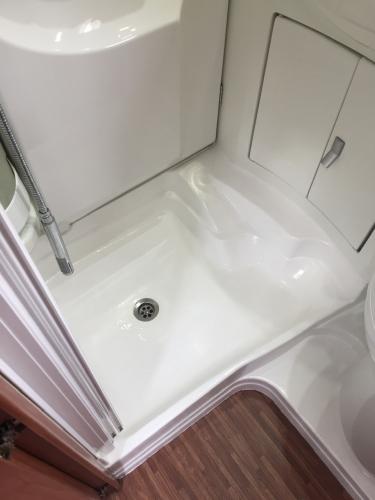

il vecchio s'è crepato in corrispondenza della piletta di scarico, poichè il foro per il tubo di scarico della base in legno sottostante era inutilmente troppo largo. Ristretto il foro della base a dimensioni corrette, ora il piatto doccia poggia senza che ci sia flessione alcuna anche con un piede sopra per cui è assai improbabile che si possa crepare ancora.   Personalmente sarei dell'opinione che i piatti doccia dovrebbero essere in acciaio inox, punto. Ma dopo chi mai più li cambierebbe ?? ;)
IMG_20200227_112636(1).jpgSono d'accordo, anche il mio aveva microfratture e tentai di ripararlo con vetroresina, ma poi lo trovai nuovo d'occasione e prima di montarlo l'ho ben livellato con la schiuma ed un tappetino di neopreneIMG_20200226_185019.jpg
