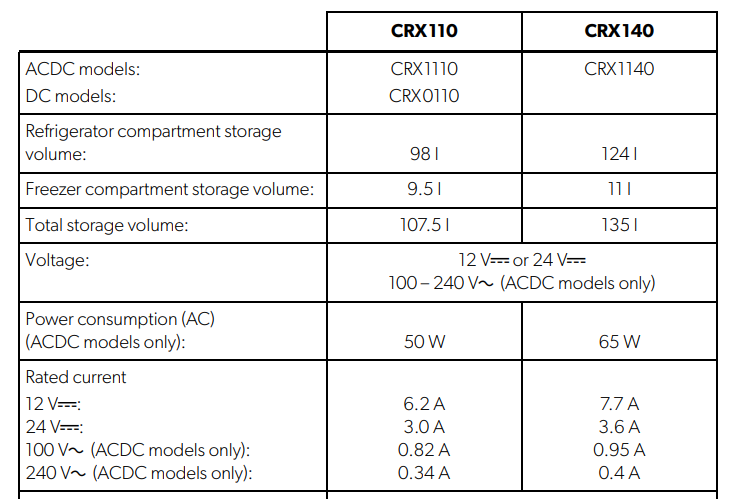

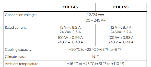

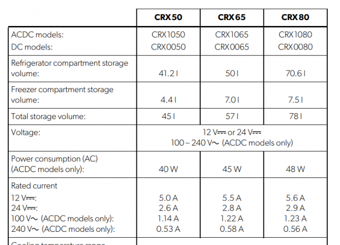

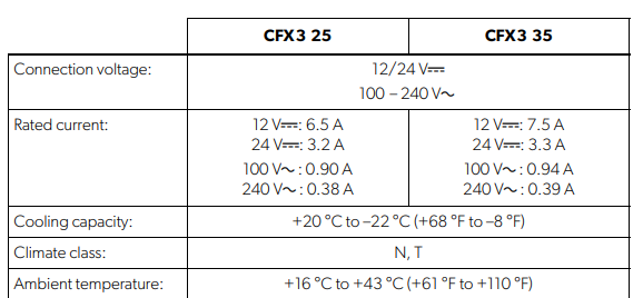

ecco i consumi e i relativi litraggi di dometic
Questi invece sono i consumi dei portatili, sempre dometic
a voi le conclusioni

Mettono valori cautelativi, immagino. In effetti (prendendo ad es. il crx80, che avevo sul Pössl) 48 W a 12.6 A sarebbero 3.8 A e non 5.6 A come dice sotto)
Prova a misurare con l'amperometro o a chiedere a chi ha misurato.
Io ora non ho la possibilità di farlo, appena posso misuro e mostro il risultato.
