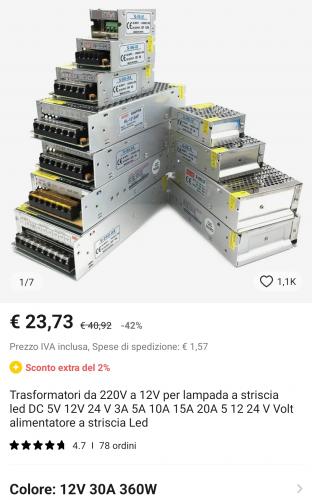

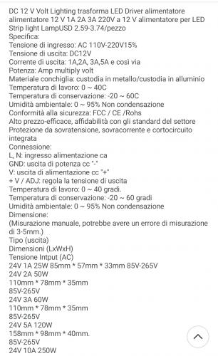

Inserito il 15/02/2023 alle: 21:44:56
Questi "strani oggetti" che vendono, teoricamente per le luci led, non potrebbero funzionare anche per altre cose... Come ad esempio un frigo?
qua incollo una immagine e la descrizione prese su AliExpress, ma sicuramente ce ne saranno anche di più potenti ed 'europee'..
Di questo prodotto il più potente è da 360W, certo non abbastanza per un frigo, ma è solo per farvi capire l'oggetto di cui parlo.

Inserito il 16/02/2023 alle: 02:04:58
In risposta al messaggio di BortoLotti del 15/02/2023 alle 21:44:56
Questi strani oggetti che vendono, teoricamente per le luci led, non potrebbero funzionare anche per altre cose... Come ad esempio un frigo? qua incollo una immagine e la descrizione prese su AliExpress, ma sicuramente ce
ne saranno anche di più potenti ed 'europee'.. Di questo prodotto il più potente è da 360W, certo non abbastanza per un frigo, ma è solo per farvi capire l'oggetto di cui parlo.
No, questi lavorano esattamente al contrario, trasformano la 230V in 12V a te serve invece convertire la 12V in 230V, per far funzionare il frigo ad esempio.
