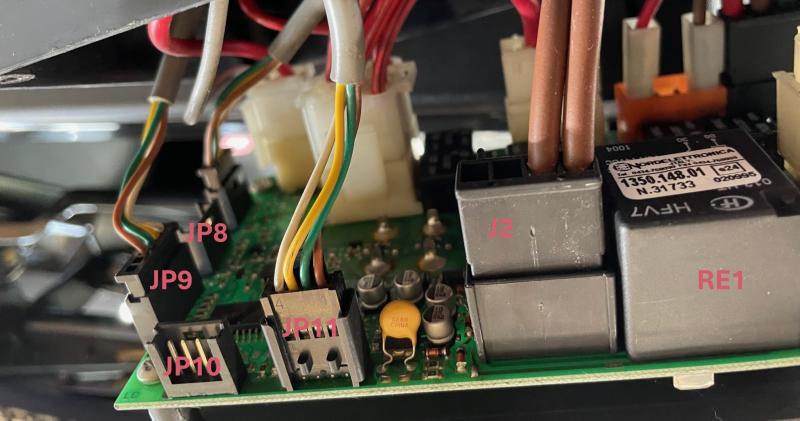

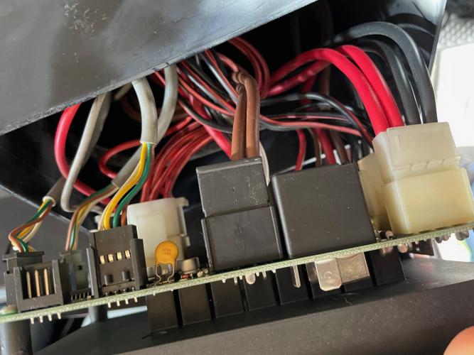

Osserva questa tua foto
Si vedono perfettamente i contatti del relė R1 in particolare quello più esterno, proprio vicino al bordo della scheda ed è collegato proprio alla pista con la macchiolina di stagno messa al posto della resistenza, rimuovendola e' probabile troverai i 2 fori.
Misura col tester ma, credo proprio sia sul negativo della bobina.
Ciro.
Modificato da Szopen il 13/03/2025 alle 21:03:19

Osserva questa tua foto Si vedono perfettamente i contatti del relė R1 in particolare quello più esterno, proprio vicino al bordo della scheda ed è collegato proprio alla pista con la macchiolina di stagno messa al posto della resistenza, rimuovendola e' probabile troverai i 2 fori. Misura col tester ma, credo proprio sia sul negativo della bobina. Ciro.
Non avevo notato tutto quello spazio sotto alla scheda.
Sembra sufficiente a infilare il puntale di un tester, provando le continuità si può verificare tutti i collegamenti al relè.
Si vedono tutti i piedini del relè.

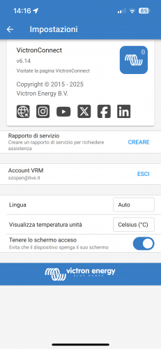

Come mai dici che potrebbe avere problemi?
Telefono = Iphone 12mini, versione app l'ultima di certo dato che la ho scaricata pochi gg fa.
Computer = MacBook Air M2, versione dell'app = 6.14

Come mai dici che potrebbe avere problemi? Telefono = Iphone 12mini, versione app l'ultima di certo dato che la ho scaricata pochi gg fa. Computer = MacBook Air M2, versione dell'app = 6.14

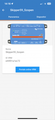

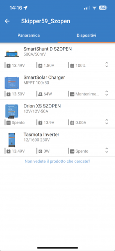

Ho installato uno smart ip65 però, proprio sabato mattina ed era silenziosissimo, il ronzio di cui parli potrebbe essere dovuto ad un malfunzionamento, sul mio mezzo ho ancora il vecchio Campoli che in pratica non e' altro che un trasformatore ma, t'assicuro che ronzii vari non se ne sentono.
Per quanto riguarda l’app è tuttora attiva e funzionante, questa la visualizzazione remota del VRM di qualche minuto fa.
