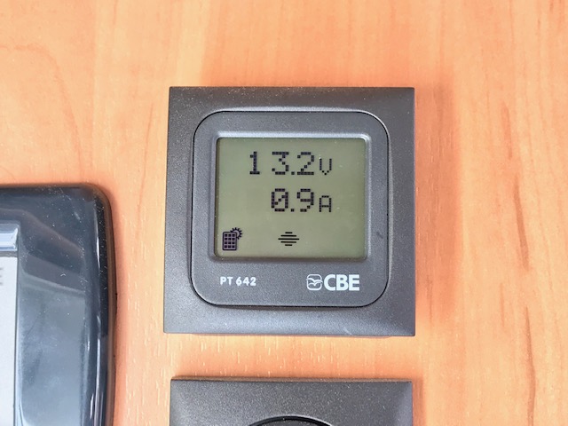

Lo misuro con lo strumento dei pannelli solari CBE e a dirla tutta

Lo misuro con lo strumento dei pannelli solari CBE e a dirla tutta lo strumento della centralina mi dà 0.1-0.2 V in piu
0,9 ampere sarà la ricarica solare o il consumo in quel momento?
Se non hanno capovolto i fili dell'amperometro direi che è la corrente erogata dal pannello solare verso la batteria e 13,2 con un po' di sole ci sta.
Si, dai, va bene tutto quello che leggi; nessun problema.
Marco.
Modificato da Emme48 il 14/04/2020 alle 17:59:48
renatovda
renatovda
10/08/2014 332
Inserito il 14/04/2020 alle: 18:05:11
In risposta al messaggio di Emme48 del 14/04/2020 alle 17:58:59
0,9 ampere sarà la ricarica solare o il consumo in quel momento? Se non hanno capovolto i fili dell'amperometro direi che è la corrente erogata dal pannello solare verso la batteria e 13,2 con un po' di sole ci sta. Si, dai, va bene tutto quello che leggi; nessun problema. Marco.
0.9 è la ricarica in quel momento (il camper era in zona semi ombrosa)
poco dopo l'ho messo al coperto e la tensione è scesa immediatamente
a 12.8 !!
Grazie mille Marco sei stato davvero gentilissimo !

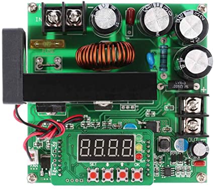

"Sto cercando in rete (ormai dopo la pandemia...) un DC-DC converter che mi dia 13,5 volt con parecchia corrente da inserire solo nel caso che il Webasto si spenga con segnalazione di tensione bassa."
Visto che ho abbastanza tempo a disposizione per cercare.
Qualcosa del genere?
Ciro.

io per il webasto ho preso questo:
https://it.aliexpress.com/item/...
ma adesso ho risolto con una bella litio (le gialle) da 160 Ah
saludos
rikko2
13/01/2006 25266
Inserito il 15/04/2020 alle: 09:28:13
In risposta al messaggio di rikko2 del 14/04/2020 alle 23:08:03
saludos io per il webasto ho preso questo:  ma adesso ho risolto con una bella litio (le gialle) da 160 Ah  saludos
Sembra l'oggetto giusto.
Però ha un consumo suo e un certo rendimenti quindi va collegato tramite un doppio deviatore con due sezioni distinte in modo da inserirlo solo se c'è un problema di tensione bassa sulle BS.
Una sezione del doppio deviatore accende e spegne questo apparato.
L'altra sezione sposta l'alimentazione dalla BS all'uscita del DC-DC converter ma per non avere un "vuoto" durante la commutazione che farebbe fare un reset al Webasto è necessario inserire un diodo da almeno 20 ampere col positivo collegato al Webasto e il negativo alla BS.
Oltre al tempo di commutazione si deve valutare anche il tempo necessario all'elettronica del DC-DC converter per attivare l'oscillatore e cominciare a produrre la tensione di uscita.
Marco.
