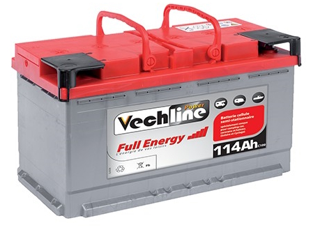

Salve, con la truma 4d non riesco a fare tutta la notte, molto probabilmente l'unica batteria P/A da 100Ah dopo 5 anni mi sta per lasciare.

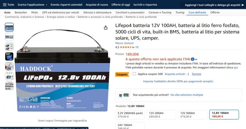

Navigando in rete mi sono imbattuto in queste litio a basso costo, il prezzo sarebbe in linea con una P/A.
Secondo voi andrei a migliorare l'autonomia (anche se di poco) con queste litio oppure sarebbe uguale se non peggio di prima? L'impianto sarebbe quello originale del Van in firma con pannello FV da 120W e probabilmente sarebbe da rivedere nella sezione dei cavi.
Visto il costo non avrei la pretesa di avere performance come ho letto di alcuni qui su col, ma almeno migliorare qualcosina...meglio lasciar perdere e continuare con P/A oppure anche un AGM?

L'offerta è super..., nel senso che vieni a pagare molto meno...  di una AGM.
Quello che mi chiedo è se il BMS è controllabile e quindi può fornire solo un certo amperaggio, se no devi prendere in considerazione il tuo impianto, che cablaggio hai? Che sezione hanno i cavi? Hai un DC-DC? Il regolatore prevede la carica con LiFePo4? Il caricabatterie forse è l'ultimo dei problemi se si può settare con una tensione di uscita massima di 14,4 Volt o 14,6 Volt a seconda della batteria.

L'offerta è super..., nel senso che vieni a pagare molto meno...  di una AGM. Quello che mi chiedo è se il BMS è controllabile e quindi può fornire solo un certo amperaggio, se no devi prendere in considerazione il tuo
impianto, che cablaggio hai? Che sezione hanno i cavi? Hai un DC-DC? Il regolatore prevede la carica con LiFePo4? Il caricabatterie forse è l'ultimo dei problemi se si può settare con una tensione di uscita massima di 14,4 Volt o 14,6 Volt a seconda della batteria. Saluti.
Ciao Ezio e grazie per la risposta e le domande che appena posso andrei a verificare.
In quella batteria postata non credo sia controllabile il bms, non ho dc-dc, il regolatore è pwm (pannello 120w e regolatore me lo son trovato già montato a Van nuovo, non sò se dalla casa o dal concessionario). Per il resto dovrei appunto verificare.
Se ti fai un giro per "l'amazzonia" ne trovi diverse a quei prezzi, bisogna poi verificare che non siano ciofeche.

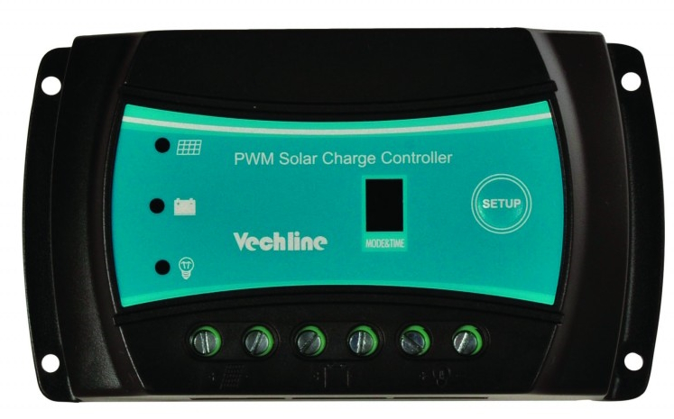

Allora...ho fatto alcune verifiche:
Carica batterie Nord Elettrica NE 287 17A leggendo il manuale ho la possibilità di carica LiFo04
I cavi che collegano la batteria  al carica batteria (distanza +/- 1 mt) a occhio sono da 6mm con fusibile sul positivo da 40A
Il regolatore è un vechline pwm da 10A  (il manuale è in inglese)
Il pannello FV è da 120W
Per sapere che batteria c'è adesso ho dovuto fare delle foto alla cieca, impossibile da vederne le caratteristiche senza tirarla giù, poi sono andato sul sito.
Mi rimane da sapere se da qualche parte ho il DC-DC modulo che per quanto ne sò ho sempre visto separatamente ...magari è incorporato sul carica batterie.
