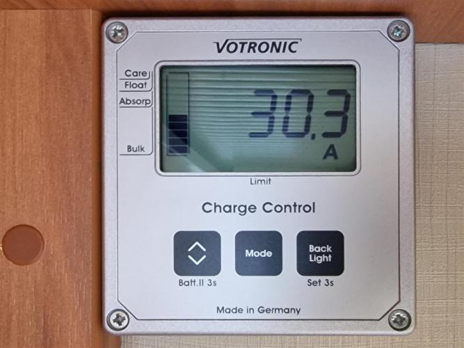

installato un DcDc Votronic da 30A
in presenza di centralina Schaudt EBL con parallelatore interno.
Ho seguito lo schema di collegamento indicato da Votronic specificamente con EBL.
Tutto funziona bene.

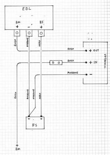

Lo schema di collegamento è praticamente come quello che ho installato io, ma sulla centralina hai fatto delle modifiche? Perché se non hai modificato nulla la centralina continua a parallelare le BM e BS
Inserito il 18/07/2024 alle: 01:33:29
In risposta al messaggio di molina del 17/07/2024 alle 21:30:42
si, in effetti è così, a motore acceso la centralina chiude il rele parallelatore, e quindi diventa passante.
La tensione arriva dalla BM, entra nel DCDc, esce dal DcDc, entra nella centralina (dal morsetto BM), attraversa la centralina e il rele parallelatore chiuso, quindi in maniera completamente passante, esce dalla centralina dal morsetto BS e quindi va alla BS.
In questo tipo di collegamento è obbligatorio mandare il segnale D+ al DcDc che quindi "si accende" solo a motore avviato.
Ti allego uno schema semplificato che mi ero fatto (per capirmi meglio) quando feci l installazione, usando i colori dei cavi messi da Hymer.
Per semplicità e chiarezza Ho segnato solo i cavi principali, e ho omesso di disegnare il D+ che tanto quello non ha problemi e è chiaro dove va collegato. Quel rettangolo che ho disegnato sul cavo rosso è dove ho dovuto fare una giunta nel cavo, non è nullaltro.

si, in effetti è così, a motore acceso la centralina chiude il rele parallelatore, e quindi diventa passante. La tensione arriva dalla BM, entra nel DCDc, esce dal DcDc, entra nella centralina (dal morsetto BM), attraversa
la centralina e il rele parallelatore chiuso, quindi in maniera completamente passante, esce dalla centralina dal morsetto BS e quindi va alla BS. In questo tipo di collegamento è obbligatorio mandare il segnale D+ al DcDc che quindi si accende solo a motore avviato. Ti allego uno schema semplificato che mi ero fatto (per capirmi meglio) quando feci l installazione, usando i colori dei cavi messi da Hymer. Per semplicità e chiarezza Ho segnato solo i cavi principali, e ho omesso di disegnare il D+ che tanto quello non ha problemi e è chiaro dove va collegato. Quel rettangolo che ho disegnato sul cavo rosso è dove ho dovuto fare una giunta nel cavo, non è nullaltro. Qui puoi vedere qualche foto della installazione e come ho preso il D+ dalla EBL.
ma la centralina EBL ha anche un'altra alimentazione o si alimenta tramite il positivo che arriva dalla BS?
Perchè così come collegato nel tuo disegno il DC-DC passa in centralina prima di andare alla BS, mi sembra.
Inserito il 18/07/2024 alle: 13:54:15
In risposta al messaggio di Laikone del 18/07/2024 alle 08:20:19
ma la centralina EBL ha anche un'altra alimentazione o si alimenta tramite il positivo che arriva dalla BS? Perchè così come collegato nel tuo disegno il DC-DC passa in centralina prima di andare alla BS, mi sembra.
Giusta osserazione, la centralina si alimenta direttamente dalla BS.
Vero, il DcDc "passa" attraverso la centralina, ma a motore acceso il rele interno della centralina è chiuso e quindi la corrente attraversa la centralina senza problemi, come se la centralina non ci fosse.
Questo daltronde è lo schema ufficiale di Votronic in presenza di centralina Schaudt EBL con rele parallelatore interno e quindi non eliminabile.

Tratto dal manuale della centralina SCHAUDT EBL 29
anche se è una traduzione dal Tedesco che sarebbe perfettibile, mi sembra chiaro che a motore acceso il frigo (quindi a 12V) viene alimentato dalla BM, quindi a monte del DcDc, mentre a motore spento il frigo (quindi a gas) viene commutato e alimentato dalla BS ma ovviamente solo per quanto riguarda l elettronica, display, illuminazione.
Quindi direi che nel mio caso è come dicevi tu, cioè il frigo si alimenta in viaggio da BM (che quindi se si scarica fa accendere l alternatore smart) e il Dc Dc non ne viene inficiato sulla uscita e manderà fino ai suoi 30A max alla BS.
Modificato da IZ4DJI il 18/07/2024 alle 23:19:33
31/03/2004 21022
Inserito il 19/07/2024 alle: 08:40:55
In risposta al messaggio di IZ4DJI del 18/07/2024 alle 23:18:36
forse in qualche passaggio precedente penso di avere fatto confusione riguardo a dove è alimentato il frigo. Tratto dal manuale della centralina SCHAUDT EBL 29 anche se è una traduzione dal Tedesco che sarebbe perfettibile,
mi sembra chiaro che a motore acceso il frigo (quindi a 12V) viene alimentato dalla BM, quindi a monte del DcDc, mentre a motore spento il frigo (quindi a gas) viene commutato e alimentato dalla BS ma ovviamente solo per quanto riguarda l elettronica, display, illuminazione. Quindi direi che nel mio caso è come dicevi tu, cioè il frigo si alimenta in viaggio da BM (che quindi se si scarica fa accendere l alternatore smart) e il Dc Dc non ne viene inficiato sulla uscita e manderà fino ai suoi 30A max alla BS.
se è così veramente direi che è un impianto ben fatto.
Ho voluto sottolinearlo perchè qui spesso leggo di DC-DC che alimentano la BS e che quest'ultima alimenta il frigo.
Comunque vada, se hai uno shunt collegato all'impianto o riesci a vedere quanti Ampere il DC-DC sta fornendo istantaneamente puoi verificarlo; Carica la BS da rete 230V fino al 100%, metti in moto il mezzo controllando l'erogazione del DC-DC in quell'istante, che dovrebbe essere prossima allo zero, visto che la BS è carica, poi accendi il frigo al massimo.
In buona sostanza il DC-DC non dovrebbe erogare energia nemmeno quando la BM è scarica e l'alternatore è in funzione, perchè di fatto la BS è ancora carica.
Al contrario, se dopo qualche tempo vedi il DC-Dc in erogazione di almeno 10A significa che il frigo è collegato sulla BS e a me non piacerebbe per nulla...
Inserito il 19/07/2024 alle: 14:49:28
In risposta al messaggio di Laikone del 19/07/2024 alle 08:40:55
se è così veramente direi che è un impianto ben fatto. Ho voluto sottolinearlo perchè qui spesso leggo di DC-DC che alimentano la BS e che quest'ultima alimenta il frigo. Comunque vada, se hai uno shunt collegato all'impianto
o riesci a vedere quanti Ampere il DC-DC sta fornendo istantaneamente puoi verificarlo; Carica la BS da rete 230V fino al 100%, metti in moto il mezzo controllando l'erogazione del DC-DC in quell'istante, che dovrebbe essere prossima allo zero, visto che la BS è carica, poi accendi il frigo al massimo.  In buona sostanza il DC-DC non dovrebbe erogare energia nemmeno quando la BM è scarica e l'alternatore è in funzione, perchè di fatto la BS è ancora carica. Al contrario, se dopo qualche tempo vedi il DC-Dc in erogazione di almeno 10A significa che il frigo è collegato sulla BS e a me non piacerebbe per nulla...
Ho installato questo pannellino collegato al DcDc che permette di visualizzare vari parametri:
visualizza in questo caso la corrente in uscita, cioè quella che sta andando alla BS, nel caso appena avviato il motore, permette anche di limitare la corrente a 20A se 30 si considerassero troppi. Poi consente di visualizzare sia la tensione della BM sia la tensione della BS.
Io non amo avere troppi indicatori, perchè poi viene la mania di stare a controllarli, preferisco un controllo che tutto vada bene una tantum e poi fidarsi che tutto continui a andare bene e vivere sereno.
Questo pannello lo ho dovuto mettere (per comodità e per installazione semplice e non invasiva) dove non lo vedo dal posto di guida e quindi alla fine non ci guardo mai.
Modificato da IZ4DJI il 19/07/2024 alle 14:50:59
31/03/2004 21022
Inserito il 19/07/2024 alle: 15:58:49
In risposta al messaggio di IZ4DJI del 19/07/2024 alle 14:49:28
Ho installato questo pannellino collegato al DcDc che permette di visualizzare vari parametri: visualizza in questo caso la corrente in uscita, cioè quella che sta andando alla BS, nel caso appena avviato il motore, permette
anche di limitare la corrente a 20A se 30 si considerassero troppi. Poi consente di visualizzare sia la tensione della BM sia la tensione della BS. Io non amo avere troppi indicatori, perchè poi viene la mania di stare a controllarli, preferisco un controllo che tutto vada bene una tantum e poi fidarsi che tutto continui a andare bene e vivere sereno. Questo pannello lo ho dovuto mettere (per comodità e per installazione semplice e non invasiva) dove non lo vedo dal posto di guida e quindi alla fine non ci guardo mai.
era solo per parlare eh...
Nemmeno io starei lì a controllare ogni due secondi come si comporta il sistema, ma a parere mio, il capire come il sistema funziona veramente credo sia importante al fine di comprendere eventuali dinamiche.
Come ho detto, è anche una questione di logica non solo di tecnica. Se ho acquistato un DC-DC vorrei facesse da DC-DC non da "spingi corrente" quello è già in grado di farlo egregiamente l'alternatore, discorso smart alternator a parte...
Quel 30.3A a BS carica dovrebbe stare praticamente a zero o quasi, altrimenti tutto diventa inutile.
Modificato da Laikone il 19/07/2024 alle 16:00:08
