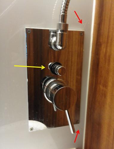

Un saluto a tutti.
probabilmente chi ha pensato l’impianto doccia del mio camper è uno che non ha mai messo piede su un camper in vita sua dato che lo ha predisposto come quelli di casa e come se fosse collegato ... all’acquedotto. Per usare la doccia devo ogni volta aprire il rubinetto con l’acqua che inizialmente esce nel lavandino e poi azionare il pulsante che devia alla doccia (freccia gialla).
Se apro il rubinetto sotto i ¾, il deviatore non rimane inserito e l’acqua torna ad uscire al lavandino inoltre ogni volta che chiudo il rubinetto devo rifare tutto da capo, ovviamente con le mani insaponate, dato che il deviatore ha il ritorno automatico.
Data la scomodità e il grande spreco di acqua trovo che la prolunga doccia sia praticamente inutilizzabile. Entro la prossima estate vorrei trovare una soluzione che mi permetta di usare comodamente il doccino e regolarne la portata a piacere per non sprecare acqua inutilmente.
Come prima ipotesi avevo pensato di fare un forellino sul fianco del deviatore che mi permettesse di inserire un pernetto per bloccarlo in posizione azionata; molta resa con poco sforzo ma non sono sicuro del materiale del deviatore e non vorrei romperlo cercando di fare il foro.
Mi servirebbe quindi qualche idea per una soluzione più valida che mi permetta di selezionare in modo “fisso” se inviare l’acqua al lavandino o al doccino; potrebbe essere un rubinetto a 3 vie ma non sono ferrato in questo campo. Inoltre non ho ancora provato ad aprire la piastra metallica di copertura perche' mi sembra siliconata surprise e per non peggiorare le due crepe nel termoformato (presenti per il solo montaggio di fabbrica angry: frecce rosse), aspettavo a farlo una volta che ho le idee chiare sulla soluzione più indicata. Chi mi aiuta?

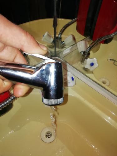

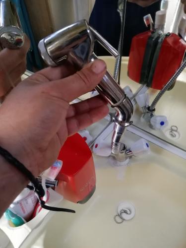

Ciao potresti fare come ho fatto io... Dotati di un telefono doccia come questoIMG_20190222_152225.jpg
In modo che apri il rubinetto una volta sola alla portata che ti serve... Poi esce l acqua solo se schiacci la levetta sul telefono smiley
Volendo fai una doccia soddisfacente con 10 litri! Il risparmio è assicurato .. Non so se lo switch a pressione che hai tu (come quello delle vasche da bagno domestiche) tiene se poi c è un blocco sul telefono... Io direi di sì...cosi a intuito ...

Demenziale, ho sempre sostenuto che i progettisti di camper non hanno mai usato un camper, ecco una ennesima prova!k
Personalmente non toccherei assolutamente nulla, il termoformato, invenzione altrettanto demenziale, si scheggia di suo, figurati rimuovere quella piastra cromata, impossibile non  fare un danno peggio del disagio.
Invece farei una tavoletta di legno, da lavorare con un po' di pazienza, che vada a incastrarsi nel gomito del tubo doccia, e che sia sagomata più sotto per accogliere il pulsante solo se è premuto. Magari in mogano o in teak, con un cordino per tenerla appesa quando non serve...
Spero di essermi spiegato...non so disegnare!
p.s. secondo me, il doccino a pulsante , quando rilasciato, fa scattare il bottone...mi sbaglierò.....si può provare.

Ciao AL Ula, concordo che non è la soluzione ideale un miscelatore del genere è una rottura di p...e in ambiente domestico, figuriamoci in un camper con portate e pressioni dell'acqua decisamente più basse.
Se vui solo togliere l'automatismo del deviatore, pui solo creare uno spessore da inserire dietro il pulsante per mantenerlo tirato verso l'esterno mentre usi la doccia, magari con un piccolo tubetto di plastica tagliato a C della giusta lunghezza.
Finita la doccia, togli lo spessore e tutto torna come prima.
Un consiglio, non metter mani sul deviatore, sono rogne infinite.

Demenziale, hai proprio azzeccato la parola. Risulta persino scomodo aprire con una mano sola quindi se si ha la doccetta in mano bisogna posarla e riprenderla una volta che l'acqua esce (a grande portata) e si e' gia' lavato mezzo bagno angry
Immaginate la bellezza di fare la doccia alla bimba piccola con un sistema del genere! Vorrei farlo provare a quell'asino che l'ha pensato!
Quella della tavoletta potrebbe essere una soluzione... devo infatti trovare un sistema comodo e semplice per tenere il pulsante azionato.

Il. Mio. Telefono con la levetta l ho preso da 7n cinese a 1.99 euro... Immagino sia un porcata ma sono 4 mesi di uso quotidiano e funziona...
Per quello che costa provasmiley
Il filo di acqua puoi farlo uscire anche con i rubinetti al massimo .. Basta schiacciare poco la levetta...
IMG_20190222_203657.jpg Almeno sul. Mio é progressiva...
In effetti non é una pensata felicissima la tua soluzione... Ma é originale della casa costruttrice ?!

Con pochi soldi, entro i trenta euro, cambi questa ciofeca con un gruppo miscelatore classico cinese, sicuramente non sarà un grohe tedesco ma farà il suo lavoro ugualmente bene. Li trovi in tutti i centri brico oppure dai supermercati cinesi. Quel tipo di " pomello" non funziona bene neanche sulle utenze domestiche, figurati sul camper. La sostituzione è semplice, se hai bisogno ti posso aiutare, ciao   by Roby

Il mio consiglio è di sbaraccare il tutto e buttarlo
In alternativa a quel bacello (fosse solo quello che fanno gli allestitori) io ho messo un miscelatore (più piccolo di quelli normalmente usati nelle case).
Fai una piastra in AL o Acciaio,le crepe sono arrivate xkè il materiale usato x fare il box doccia è veramente vergognoso.
Quando fissi la piastra metti sul retro in corrispondenza delle viti dei listellini di legno attaccati con sikaflex o millechiodi facendo così in modo che ad un altro eventuale smontaggio i legnetti rimangono al loro posto.
P.S:all'uscita del miscelatore metti un flessibile alla cui estremità metti un doccino con levetta .Quando non lo usi chiudi dal miscelatore x sicurezza

dovesse funzionare monterei, in modo radente al pulsante, una staffetta ad elle fissata con due viti sul pannello marrone che si vede in foto ed all'altezza del pulsante premuto, farei un foro in cui inserire, quando serve, uno spillo che ti blocca il pulsante in posizione abbassata. Per bloccarlo puoi utilizzare un piccolo rivetto comodo da infilare e da estrarre. Certo che la genialata progettuale ha dell'inverosimile, l'avrà copiata dai Francesi i quali, non avendo il bidet, utilizzano di frequente nel vano doccia un doccino ausiliare azionabile con questo sistema. Ciao Enzo
Ciao Enzo, non ho capito bene cosa intendi per "pannello marrone" (la parete di legno che si vede sulla destra?) e come metteresti la staffetta ad elle; potresti provare a spiegarmi meglio?
