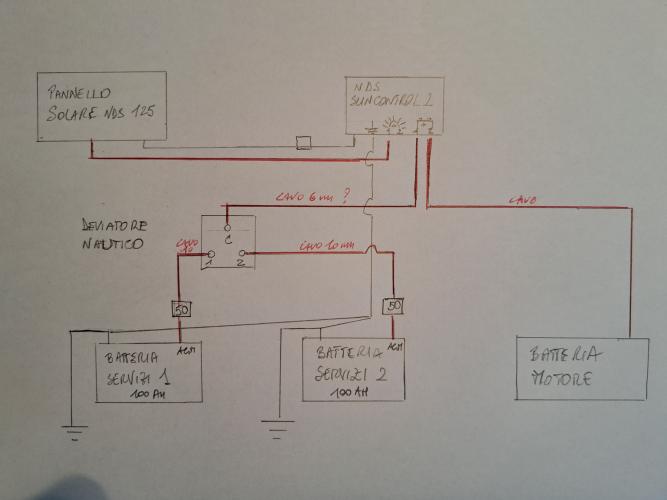

SAlve a tutti,
vorrei aggiungere una altra batteria servizi al mio VAn sotto il sedile passeggero perchè con il frigo compressore faccio fatica a fare due notti in libera senza far scendere la BS a 11,6 v...
Vi allego lo schema che ho in mente.
Posseggo un pannello da 125 Ah  e un SUN CONTROL 2 NDS come MPPT /regolatore che è collegato alla BS e ANCHE alla BM.
vorrei inserire un deviatore nautico che ho gia' per poter caricare / usare singolarmente le due batterie di servizio .
Domanda1 : posso semplicemente andare dal SUN CONTROL al deviatore con cavo da 6 (attuale ) o meglio da 10 mm?
Domanda 2 : il positivo utenze lo collego al deviatore (polo comune ) corretto ? in qs. modo potrei assorbire da un batteria alla volta la carica e vedere la carica di ognuna sul display giusto ?
Domanda 3 : il fatto di collegare due batterie servizi e mantenere il collegamento del SUN CONTROL anche sulla BM mi puo' creare problemi ?
Domanda 4 : prevedo di interporre un Fusibile da 50 Ah prima dei poli + delle due BS ... puo' andare ?
Domanda 5 : considerando che non utilizzo Inverter potenti (solo un piccolo mobitronic da 240 w/600 picco) nè ho TV o phon da collegare mi bastano i cavi con i diameti indicati ?
grazie ancora a tutti per i suggerimenti !buoni KM!

Non si capisce cosa intendi per 125Ah il pannello...forse è un 125W ?
domanda 1: se è un pannello da 125W il cavo da 6mm è più che adeguato.
domanda 2: si corretto. Da 10mm.
domanda 3: con 2 BS e un pannello da 125W resta ben poco per la BM, ma in ogni caso non crea problemi.
domanda 4: se hai solo i carichi descritti 50A di fusibile dovrebbe andare bene, bene anche i 10mm di cavi se non prevedi grossi assorbimenti.

ragazzi, io vi voglio bene, ma quando vedo queste richieste non smetterò mai di chidervi perchè vi volete complicare la vita per nulla.
L'impianto per come è rappresentato nel disegno non alimenta alcuna utenza... o meglio, come facciamo ad accendere la luce in cellula?
- Il sun control se non ricordo male non può rimanere scollegato dalle BS
- L'avere le due BS separate e non in parallelo crea maggior inefficienza sul complessivo degli Ah disponibili, ovvero, prelevando 5A su una sola batteria avremo una utenza che funziona per un tot di ore, ma gli stessi 5A se prelevati su DUE batterie andranno a creare una condizione la quale permetterà a quell'utenza di funzionare per più del doppio delle ore.
- con le BS separate il sun control ne caricherà una alla volta con perdita di tempo annessa
- fusibili da 50A vanno bene sul cavo da 10mmq, ma non vanno bene per la linea che alimentarà la centralina del mezzo, la quale dubito avrà un cavo da 10mmq.
- il pannello in questione sarà da 125W, non Ah.
- avere 2BS collegate al sun control rispetto ad averne una cambia che la BM verrà ricaricata SOLO quando le 2 BS saranno cariche al 100%, per le quali si impiegherebbe certamente più tempo se fossero in parallelo, figuriamoci in modo separato, dove dovremmo essere noi a scambiare la ricarica...

Grazie Laikone per  il cortese  riscontro ! smiley
Ero partito cosi perche' la batteria vecchia (pur essendo identica alla nuova) ha ormai 2,5 anni e non volevo "far contaminare " la nuova. Mi hanno detto però, andando a fondo su altre discussioni, che mettere in parallelo secco due batterie identiche ma di eta' diversa mi porterà solo a ad avere una capacita' di ricarica diversa ed esaurimento della piu' vecchia anticipato.
Pero' non dovrei danneggiare la nuova.
Che ne dici  ? è corretto secondo te?
NOTA : si il pannello è da 125 watts .. chiedo scusa per errore.
In pratica mi stai dicendo che dovrei fare un semplice parallelo tra le due BS con un Cavo da 10MM e un fusibile da 50Ah. in mezzo alle stesse (?) e non farmi pippe che porterebbero solo problemi gestionali. wink.
In questo modo aumento la riserva di energia e  , salvo il fatto (come dici bene)che la BM verrà ricaricata SOLO quando le 2 BS saranno cariche al 100%, non devo fare alcuna modifica alla cavetteria attuale che va dal pannello al SUN CONTROL e alle batterie BS e BM .
La circuitazione che va dalle BS alla centralina a questo punto la lascio inalterata corretto?
Il deviatore nautico (che avevo gia' su un altro camper ma collegato solo alla centralina e senza pannelli - sun control) lo dimentico !
grazie 1000 e saluti.!

Personalmente non installerei il deviatore ma collegherei le due batterie in parallelo secco unendo i due positivi con cavo da 6mmq e due fusibili (vicini ai rispettivi positivi) da 20-30 Ampere. Scollegherei la batteria motore dal regolatore e la collegherei in parallelo alle altre due batterie servizi interponendo un diodo normale da 6-10  A (catodo verso bm) ed una resistenza da 0.25-0.5 Ohm, 30-40 watt e, a vita, non mi dovrei preoccupare più di nulla.
Ripeto e sottolineo: opinione personale.
Modificato da Giovanni il 17/06/2024 alle 16:45:16

Grazie Laikone per  il cortese  riscontro !  Ero partito cosi perche' la batteria vecchia (pur essendo identica alla nuova) ha ormai 2,5 anni e non volevo far contaminare la nuova. Mi hanno detto però, andando a fondo
su altre discussioni, che mettere in parallelo secco due batterie identiche ma di eta' diversa mi porterà solo a ad avere una capacita' di ricarica diversa ed esaurimento della piu' vecchia anticipato. Pero' non dovrei danneggiare la nuova. Che ne dici  ? è corretto secondo te? NOTA : si il pannello è da 125 watts .. chiedo scusa per errore.  In pratica mi stai dicendo che dovrei fare un semplice parallelo tra le due BS con un Cavo da 10MM e un fusibile da 50Ah. in mezzo alle stesse (?) e non farmi pippe che porterebbero solo problemi gestionali. .   In questo modo aumento la riserva di energia e  , salvo il fatto (come dici bene)che la BM verrà ricaricata SOLO quando le 2 BS saranno cariche al 100%, non devo fare alcuna modifica alla cavetteria attuale che va dal pannello al SUN CONTROL e alle batterie BS e BM . La circuitazione che va dalle BS alla centralina a questo punto la lascio inalterata corretto? Il deviatore nautico (che avevo gia' su un altro camper ma collegato solo alla centralina e senza pannelli - sun control) lo dimentico ! grazie 1000 e saluti.!
l'idea di mettere batteria nuova e vecchia in parallelo non è mai buona e porterà ad un veloce dedacimento della NUOVA non della vecchia, sulla quale graverà maggior lavora da svolgere perchè avrà sempre più corrente della vecchia. Per questo motivo nascono gli switch ai quali io sono comunque contrario.
La seconda batteria la si monta soltanto quando anche la prima è da cambiare, così si parte fin dall'inizio con batterie uguali.
In pratica ora ti trovi nella condizione di, o montare uno switch, o utilizzare/caricare le BS a commutazione manuale separatamente tramite uno staccabatterie a 4 posizioni, o cambi  entrambe le batterie.
Il fusibile del parallelo se le batterie sono attaccate l'una all'altra io non lo monterei.
Nessuna modifica al cablaggio Sun Control, ma ti dovrai ricordare di spostare lo staccabatterie in funzione di ciò che vorrai ricaricare/utilizzare.

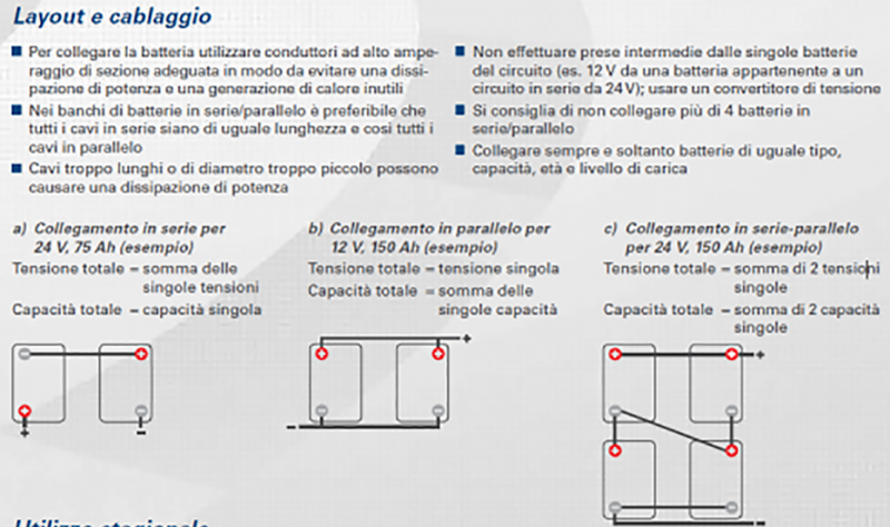

Ti lascio le prescrizioni di uno dei maggiori costruttori di batterie mondiale

Leggo la nota che hai allegato e parla come dici anche di Eta' in effetti... ora sono perplesso . Mi chiedo se durante l'uso attivo quotidiano si verificherebbe il problema del travaso o solo nelle soste prolungate ...

Ciao, se anche realizzassi quel circuito ti rimarrebbe il problema delle utenze. Come prelevi dalle batterie? Se le carichi separatamente devi anche usarle separatamente quindi ci vorrebbe un'altro deviatore per le utenze in modo che tu possa attingere o da una o dall'altra
Ti suggerisco ogni tre quattro mesi di provarle singolarmente
Quel deviatore che gia hai lo dovresti usare per le utenze e per caricare alternativamente sarebbe sufficente un deviatore a levetta da 20A (con quel pannello)
per tenere separate le batterie si usano i diodi di potenza o i mosfet ma si fa generalmente nella nautica per motivi diversi
Se le batterie sono della stessa tecnologia anche se di potenza diversa mettile in parallelo e basta
se devi spendere dei soldi spendili per un pannello aggiuntivo
p.s. il suggerimento ha un senso solo se.una.e nuova e l'altra usata ma buona

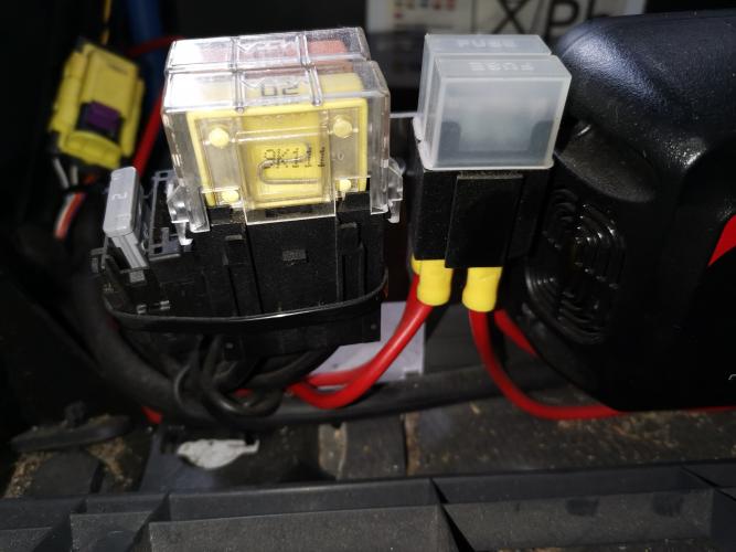

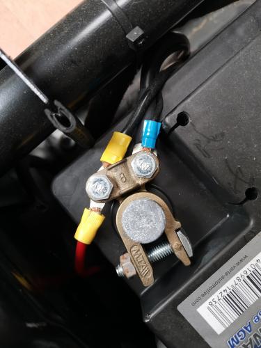

Salve a tutti, aggiornamento:   son riuscito a smontare il sedile nonostante vite torx svasata molto balordaindecision... E mi trovo dei cavetti davvero piccoli sui poli della batteria(saranno da 3/4 mm di diametro) che arrivano dal regolatore di corrente SUN CONTROL 2 ...E' vero che portano corrente limitata in arrivo sulla BS1 ma pensavo che fossero almeno da 6-10 mm.
Ora poiché pensavo di mettere dei cavi da 16 per il parallelo tra le due batterie ... il cavo del positivo  attuale (da  4 mm) del regolatore puo' soffrire  per il diametro ridotto ? dovrei sostituirlo ne caso ?
thx
Vi allego le foto del cavo e del portafusibili della BS primaria (è il primo cavo rosso sulla sinistra che va alla batteria polo + ed è appaiato all'out + del regolatore di carica proveniente da destra)
Grazie IMG_20240624_164124(2).jpgIMG_20240624_164037(3).jpgeeee
