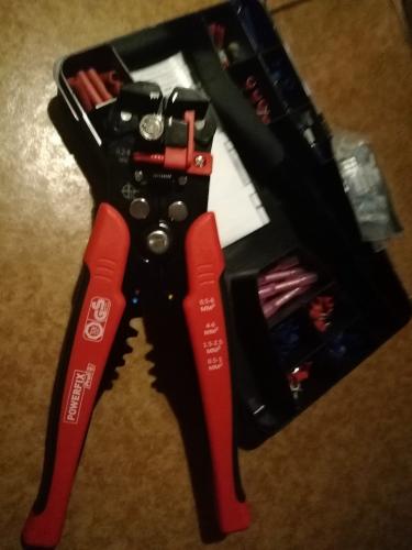

Io ho preso questa al lidl per 13 euro dopo la delusione di una cinese da 4 eurolaughlaughIMG_20191031_205421-1560x2080.jpg
Un giocattolo che Sarebbe fino a 6mmq,ma si riesce fino a 10 e anche 16 con molta fatica... E altrimenti pinza, poi un piccolo Cuneo e martello se Si deve improvvisaresmiley

Bella la crimpatrice idraulica... Così si fa facilmente anche su 25mmq​​​​​​ Io ho preso questa al lidl per 13 euro dopo la delusione di una cinese da 4 euro Un giocattolo che Sarebbe fino a 6mmq,ma si riesce fino a 10 e anche 16 con molta fatica... E altrimenti pinza, poi un piccolo Cuneo e martello se Si deve improvvisare
Anch'io ho preso anche quella li della LIDL, fatta benino, ma piu che altro per spellacavi.
