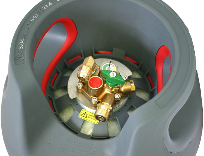

Inserito il 08/01/2021 alle: 23:40:43
In risposta al messaggio di Antopat del 08/01/2021 alle 21:19:41
@Galelo: mio genero sul camper non sale, le docce di mezz'ora se le fa a casa sua, ci mancherebbe! @Cinquantuno: nessuna intromissione, anzi la tua è un'illuminazione! Non avevo visto che il prezzo è espresso il Zloty e
allora la cosa cambia, parecchio. Però l'altra comprende anche tutti gli attacchi, ma per quelli ci si arrangia diversamente. @Olivia2006: si tratta di un monoscocca in vetroresina lungo 5,30m; insieme all'allestitore abbiamo considerato che un Webasto 2000 era la soluzione giusta date le dimensioni e la coibentazione. Il problema nostro è anche che siamo in una fase di transizione; io pensionato con tanta voglia di scoprire piste ciclabili e percorsi diverse da qualle trentine che ormai conosco a memoria. Mia moglie lavora ancora fino almeno a settembre, poi dovrebbe passare alle dipendenze di INPS. Poi saremo liberi, ma non del tutto perché cè ancora sua madre che non è in buona salute. Quindi uscite si, ma pronti al rientro. Un domani potremo fare uscite a largo raggio e allora sarebbe più utile il bombolone che garantisce autonomia quasi illimitata.  Domanda rivolta a chi ha la bombola ricaricabile: si va a un centro di imbottigliamento e si attende il riempimento oppure si può fare anche al distributore?
La bombola ricaricabile è fissa nel camper e con una presa di ricarica esterna, esattamente come il bombolone, e quindi si carica solo ai distributori di GPL auto, in tutta Europa, ma in Italia spesso negano la carica.
Quindi Niente centro di imbottigliamento.

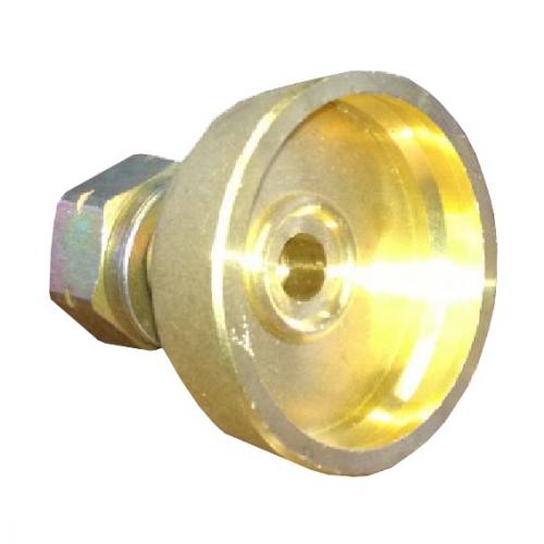

Inserito il 09/01/2021 alle: 17:06:34
In risposta al messaggio di IZ4DJI del 08/01/2021 alle 23:40:43
La bombola ricaricabile è fissa nel camper e con una presa di ricarica esterna, esattamente come il bombolone, e quindi si carica solo ai distributori di GPL auto, in tutta Europa, ma in Italia spesso negano la carica. Quindi Niente centro di imbottigliamento.
Sul mio camper la ricaricabile in composito é fissata, ma non fissa, nel senso che é saldamente fissata alla scocca, ma posso velocemente staccarla e metterla a terra.
Per rabboccare/riempire presso distributori di carburante che forniscono anche gpl, apro il vano bombole e avvito il piattello in ottone direttamente sulla bombola, agganciandoci direttamente la pistola della pompa, sia in modalitá self che non.
Se invece voglio riempire o rabboccare presso gli innumerevoli "riempitori indipendenti in tempo reale", che riempiono anche le normali bombole e che sono tantissimi in Svezia e Norvegia, (da non confondere con i "benzinari" di cui sopra), posso facilmente togliere la bombola dal vano, e metterla direttamente sulla bilancia del "riempitore"; spesso con il mezzo non si arriva a portata di erogatore. Per me é fondamentele non privarmi di questa possibilitá.
Mai provato a ricaricare in Italia, anche perché non mi necessita.

Anche io da due anni sul MH ho le Alugas ricaricabili.
Stufo dei problemi di autonomia all'estero ho deciso di procedere nonostante i pareri contrari di certi sostenitori dell'illegalità del prodotto qui su COL.
Prima di fare l'acquisto ho chiesto ai benzinai della mia zona se il riempimento era fattibile.
Visto che nessuno me lo ha negato ho proceduto all'ordine ed all'installazione in fai da te, finiti i problemi.
Le bombole sono fissate con due collari in acciaio chiusi da vite e non dalla cinghietta in plastica, quindi facilmente removibili.
Su consiglio del benzinaio ho installato la presa esterna, confermo che all'estero questa non serve, ma è più pratica.
Visti i prezzi segnalati da Wippet non è certo necessario acquistare Alugas, il kit completo va sui 1000 euro per due bombole da 11 kg.
Questo importatore di accessori camper le commercializza in Italia, quindi la cosa è fattibile, adirittura loro danno un kit di riempimento che va installato direttamente alla bombola e non sul fianco del mezzo.
https://www.gesinternational.it...
Secondo me le ricaricabili sono più pratiche ed economiche di un bombolone.
