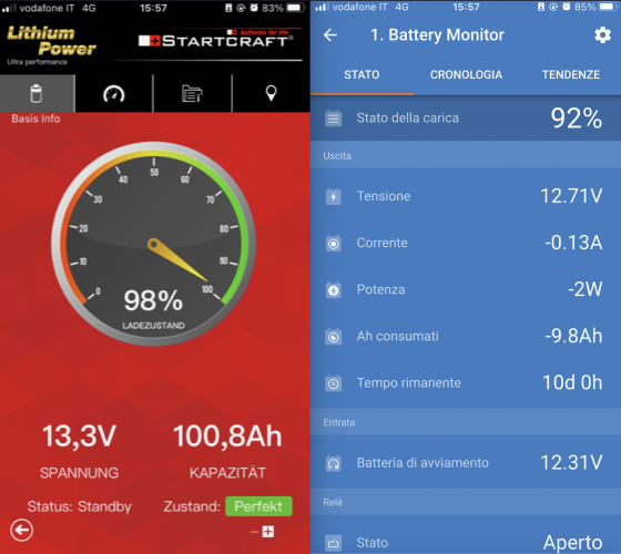

Ma il discorso discrepanze tra BMS e schunt? Puoi descrivere l anomalia che noti (esempio pratico)? Se non me lo sono perso per strada...
Solitamente lo shunt registra consumo di circa 0,1A che il BMS non registra (nello screenshot da -0,13A, mentre il BMS dava 0,00A);
mi viene il dubbio che abbia collegato il cavo che arriva dal Battery Protect da 65A Victron non sullo Shunt come dovrebbe ma sul negativo della BS come sembra.
le differenze % del SOC sono a volte sensibili come in gennaio che non l’ho usato e avevo telo che copriva il pannello a tetto, BMS mi dava carica al 99%, mentre il BMV era arrivato a indicarmi 75%.

Solitamente lo shunt registra consumo di circa 0,1A che il BMS non registra (nello screenshot da -0,13A, mentre il BMS dava 0,00A);  mi viene il dubbio che abbia collegato il cavo che arriva dal Battery Protect da 65A Victron
non sullo Shunt come dovrebbe ma sul negativo della BS come sembra. le differenze % del SOC sono a volte sensibili come in gennaio che non l’ho usato e avevo telo che copriva il pannello a tetto, BMS mi dava carica al 99%, mentre il BMV era arrivato a indicarmi 75%.

Vedo solo ora: 13.3 sul BMs e 12.7 sullo schunt.
C'è qualcosa che non va sicuramente, se sono nello stesso istante le foto.
O cavo sottile dello SCHUNT o non so. Ma io tra i poli delle batterie e lo schunt a 1m di distanza su cavo da 25, vedo identica tensione o massimo 0.1v di caduta se proprio stanno passando 20A

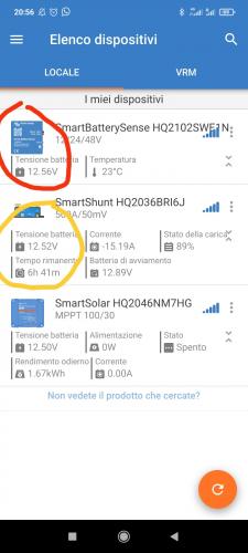

Qui vedi ora la differenza di tensione tra i poli fisici della batteria (battery sense) enlo schunt.
0.04v a 15A.
Impossibile che tu avevi 0.6v di differenza.
O erano momenti diversi o il BMs da tensioni sballate(lo vedo improbabile)

1BS 100Ah, BMS interno
screenshot fatti nello stesso minuto (vedi ora telefono sopra al centro), giusto il tempo di uscire dall'app victron e entrare in quella dell BS

Per la differenza di tensione è abbastanza inspiegabile(per me), tanto più che il tutto era a corrente praticamente nulla quindi nessuna caduta di tensione possibile.
O il BMs è totalmente sballato in tensione, oppure non lo so.
Il BMv ha una accuratezza Ulla tensione dello 0.3% e io lo ho confrontato con 4 o 5 tester e spacca il centesimo di volt. Noto +- 0.01v di differenza con i tester.
0.6v tra BMs e BMv non può essere normale.
Se noti ancora una differenza di tensione metti un tester sui poli e poi sul polo positivo e sul morsetto dello shunt e vedrai quale dei 2 è corretto.

praticamente nulla quindi nessuna caduta di tensione possibile. O il BMs è totalmente sballato in tensione, oppure non lo so. Il BMv ha una accuratezza Ulla tensione dello 0.3% e io lo ho confrontato con 4 o 5 tester e spacca il centesimo di volt. Noto +- 0.01v di differenza con i tester. 0.6v tra BMs e BMv non può essere normale. Se noti ancora una differenza di tensione metti un tester sui poli e poi sul polo positivo e sul morsetto dello shunt e vedrai quale dei 2 è corretto.
