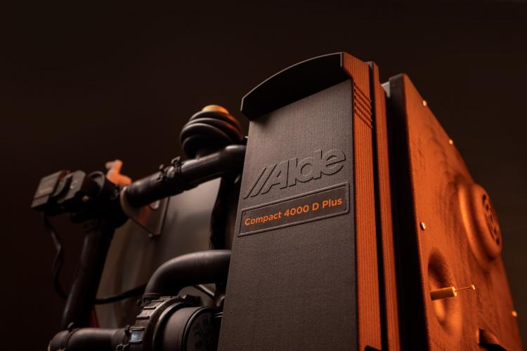

Finalmente il nuovo ALDE a gasolio!
1 20 20
24/01/2008 10512
Inserito il 03/09/2025 alle: 16:11:14
Sul nuovo Adria 700 4x4
montano il riscaldamento ALDE a gasolio
una novità
https://youtu.be/KeVIqjHDrJI?t=95
https://www.camperonline.it/new...
https://www.facebook.com/beauty...
