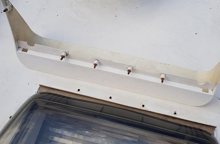

Inserisco una foto per mostrarvi com'è questa lamiera. Grazie di nuovo!

Inserito il 06/03/2021 alle: 07:08:50
In risposta al messaggio di Alce0 del 05/03/2021 alle 23:32:51
Grazie Autopat e Cinquantuno per la conferma! L'incollatura però non mi piace perché se un giorno dovrò rifare la sigillatura dell'oblò, dovrò trovare un modo di staccare anche questo frangivento, perché è piuttosto
avvolgente. A questo punto mi chiedo a cosa serva (gli altri 2 oblò non ce l'hanno) e se non potrei eliminarlo del tutto e sigillare i fori? Inserisco una foto per mostrarvi com'è questa lamiera. Grazie di nuovo!
Guarda quelle viti come sono arrugginite, li di acqua ne è passata in abbondanza.
Il travetto sotto come sta?
Prima di rimontare valuta se è il caso di cambiarlo.
Se non erro quello è un frangivento della Fiamma fatto per i classici oblò fiamma 40 x 40.
https://www.fiamma.it/spoiler.html
VA messo sopra la cornice dell"oblò avvitato usando i suoi stessi buchi.
Li è un adattamento.
Per non rischiare consiglio vivamente o di toglierlo oppure incollarlo.

Inserito il 06/03/2021 alle: 12:20:59
Infatti, quello è per un altro tipo di oblò
Il precedente proprietario lo ha messo perché il minieiki è senza guarnizione ed entrava un sacco di aria in movimento (anche qualche goccia di acqua con forti piogge) e anziché mettere la guarnizione ha mal pensato di adattare lo spoiler(che non è in lamiera, ma plastica)
Ma ormai il danno è fatto, come ti hanno consigliato, controllare l'integrità del travetti sottostante, poi io agire così :
O una striscia di terostat tra tetto e spoiler, o terostat in cartuccia da inserire nei fori e poi avvitare nuovamente lo spoiler con nuove viti in inox, e  sigillare le teste delle viti con  sigillante

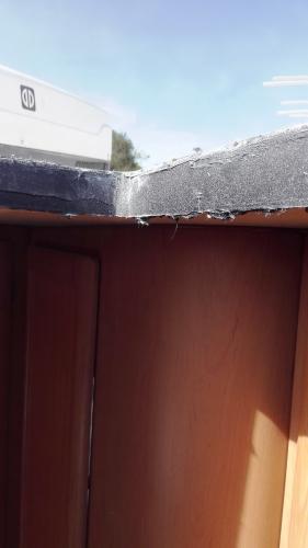

A vedere lo stato di quelle viti se fossi in te rimuoverei anche l'oblò, mi sembra che il tetto è in vetroresina e a questo punto chiuderei i fori con stucco vetroresina bicomponente e leggera carteggiata. Rimuoivendo l'oblò ti potrai rendere conto dello stato dei travetti e potresti intervenire per l'eventuale riparazione.

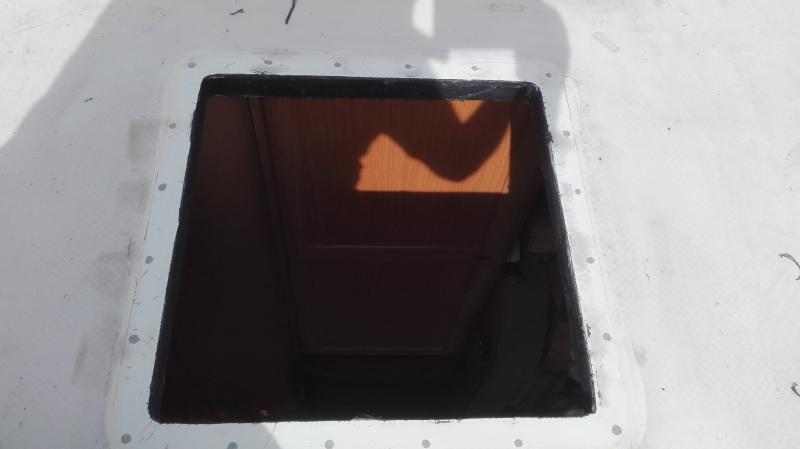

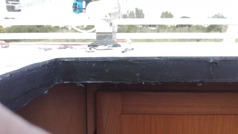

Ti allego il lavoro che ho fatto quando ho rimosso l'oblò per montare il condizionatore, con l'occasione ho impermeabilizzato anche la cornice interna nel caso dovesse mai infiltrarsi acqua in futuro

Grazie francochico, Silvio e Ivan per le spiegazioni. Questo camper, più scavo a fondo, più saltano fuori cose strane...
Quell'oblò l'ho appena smontato perché entrava acqua (e ho così scoperto che era sigillato senza terostat...), il travetto anteriore era bagnato ma ho beccato qualche giorno di bel tempo ed è asciugato bene. Facendo la prova con l'unghia, mi sembra che non sia marcio (per quanto valga la prova con l'unghia...) e le viti facciano ancora abbastanza presa. Invece un paio di viti del frangivento girano a vuoto, che non è esattamente un buon segno, mente le altre sembrano ancora chiudersi saldamente. Certo che se i travetti li facessero in castagno o larice, potrebbero stare sotto l'acqua 10 anni prima di cominciare a marcire...
Visto che oggi era prevista pioggia, ieri sera ho rimontato il frangivento (confermo che è di plastica, l'ho chiamato lamiera per sineddoche) mettendo una striscia di terostat sotto. A lungo termine non mi dà molta fiducia ma per il momento va bene così. Appena ho l'occasione, lo smonto, sigillo i buchi e provo a viaggiare senza.
Considerando che l'oblò sopra la dinette l'ho risigillato l'anno scorso perché anche lui faceva acqua (nonostante in quello il terostat ci fosse), a questo punto mi sa che rifaccio anche quello sopra il bagno, perché se tanto mi dà tanto, anche lì ci saranno problemi. Anzi, forse dovrei smontare anche l'antenna, il pannello e tutti gli altri orpelli sul tetto, perché se il modus operandi era questo, potrebbero esserci altre sorprese.
Bello il lavoro di impermeabilizzazione della cornice interna! Hai incollato il foglio superiore e inferiore sui travetti? Materiali usati?

Inserito il 07/03/2021 alle: 10:11:53
In risposta al messaggio di Alce0 del 07/03/2021 alle 00:52:21
Grazie francochico, Silvio e Ivan per le spiegazioni. Questo camper, più scavo a fondo, più saltano fuori cose strane... Quell'oblò l'ho appena smontato perché entrava acqua (e ho così scoperto che era sigillato senza
terostat...), il travetto anteriore era bagnato ma ho beccato qualche giorno di bel tempo ed è asciugato bene. Facendo la prova con l'unghia, mi sembra che non sia marcio (per quanto valga la prova con l'unghia...) e le viti facciano ancora abbastanza presa. Invece un paio di viti del frangivento girano a vuoto, che non è esattamente un buon segno, mente le altre sembrano ancora chiudersi saldamente. Certo che se i travetti li facessero in castagno o larice, potrebbero stare sotto l'acqua 10 anni prima di cominciare a marcire... Visto che oggi era prevista pioggia, ieri sera ho rimontato il frangivento (confermo che è di plastica, l'ho chiamato lamiera per sineddoche) mettendo una striscia di terostat sotto. A lungo termine non mi dà molta fiducia ma per il momento va bene così. Appena ho l'occasione, lo smonto, sigillo i buchi e provo a viaggiare senza. Considerando che l'oblò sopra la dinette l'ho risigillato l'anno scorso perché anche lui faceva acqua (nonostante in quello il terostat ci fosse), a questo punto mi sa che rifaccio anche quello sopra il bagno, perché se tanto mi dà tanto, anche lì ci saranno problemi. Anzi, forse dovrei smontare anche l'antenna, il pannello e tutti gli altri orpelli sul tetto, perché se il modus operandi era questo, potrebbero esserci altre sorprese. Bello il lavoro di impermeabilizzazione della cornice interna! Hai incollato il foglio superiore e inferiore sui travetti? Materiali usati?
Si, essendo il foglio esterno poggiato sul travetto l'ho sollevato e "farcito"col sikaflex,poi con una spatola, ho spalmato 2 mani intervallate di mezz'ora, lungo la cornice interna. Se dovesse infiltrarsi acqua non verrebbe assorbita dal legno,... speriamo.

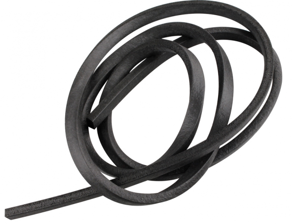

Se il montaggio aggiuntivo era stato fatto per
evitare rumori/turbolenze/ infiltrazioni date
dalla "mancanza" guarnizione è opportuno
montarla essendo disponibile originale Heki
(cosa che ho fatto su tutti i 5 oblò del mio)
ovviamente all'arrivo serve aprirli come sempe
di qualche centimetro.
Ma in viaggio,  in inverno  particolarmente, è una
altra cosa e la cellula si mantiene calda,
https://www.grossovacanze.com/p...
GUARNIZIONE CUPOLA MINI HEKI
7,50€
Poi il frangivento lo puoi laciare incollato con Sika solamente (chiudendo i buchi)
e
se dovesse essere da levare un taglio con MI CANTINO da chitarra
ed è staccato in 20 secondi.
