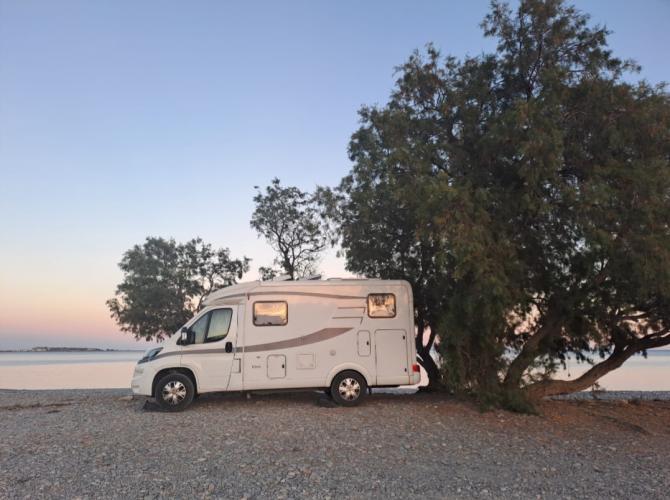

Significa:
- o lo fai tu, solo se sei in grado
- o  proponi la cosa al conce, magari gli va bene, dopotutto gli paghi il lavoro
- o trovi qualcuno in grado di farlo, tipo un centro servizi, un elettricista o elettrauto versato su questo  tipo di lavori, ecc. Se ne trova.
Io ho fatto così. Se a inizio 2025 avessi ascoltato qualche tuttologo che non ha frigo a compr. nè litio nè un FV serio ma si pone in cattedra su questi, a quest'ora avrei due AGM della NDS. Certo avrebbero fatto il loro servizio anche quelle, così come le due Varta che avevo prima che dopo 7 anni andavano ancora bene, ma volevo provare la LFP. E ne sono contentissimo.  In realtà in passato non ho mai avuto problemi di autonomia e non ho nemmeno l'esigenza di ricaricare in pochi km (ci pensa il FV), ma avere una riserva di parecchi giorni per chi va in libera anche in inverno è rassicurante. Anche perché ora il consumo maggiore è il frigo 85 litri  ma in futuro penso di aggiungere alla Combi 4 gpl un riscaldatore D, che consuma abbastanza e come V è più esigente.
Io ora sono qui
dopo una notte di frigo a compressore, qualche ora di luci accese x leggere, ricariche ecc., , alle 7 di mattina avevo il 91% di batteria .. e poi iniziano a produrre i pannelli.
Quando avevo una BS da 90 Ah, pannelli per 110 W  e sempre col compressore, nello stesso posto  e con la stessa routine gionaliera, la carica oscillava tra il 70-80% la sera e il 30-40% a fine nottata. Stavo fermo più giorni anche allora, ma è un altro  vivere

Armando, bisogna considerare che non tutti sopportano di dover viaggiare con la Barbie ospite fissa in camper, quella delle batterie fai-da-te realizzate in cantina (dove di solito si tiene il vino, il quale offre tentazioni irrinunciabili ma pericolose): qualcuno potrebbe ingelosirsi. E poi sappiamo bene che i pannelli fotovoltaici non servono a niente o quasi, basta una nuvoletta ( e qui entra in campo il fattore Fantozzi) e la produzione è a zero (il Renato nazionale almeno qui non c'entra).
Siamo entrambi a costante rischio incendio, e difatti vedi che vicino al tuo camper non ci vuole stare mai nessuno, ma proprio nessuno, vedi foto. Un bel guaio.
Il tutto per risparmiare un migliaio di euro o poco piú, che vuoi che sia, sarebbero stati i soldi meglio spesi della nostra vita camperistica. E pensa che io in camper ci vivo tutto l'anno, ma non essendo dotato di cavo a norme HD605 e CEI 60332-1-2 per collegarmi alla 230 di rete, mi tocca tenere spento il frigo, e cenare a lume di candela.
Perciò vedi che devo andare sempre nelle 3 Lapponie, che almeno là c'è il sole a mezzanotte....
...a mio parere il SOC delle tue batterie fatte in cantina,  stamattina era a 9,1%: non hai letto bene, colpa del troppo ouzo (squisito) di ieri sera...
E preghiamo entrambi di non avere un guasto, a te potrà venire in soccorso forse un cantiniere, sicuramente non un cantinaro, e a me purtroppo, neppure quello!
Buona continuazione nella splendida Grecia!
