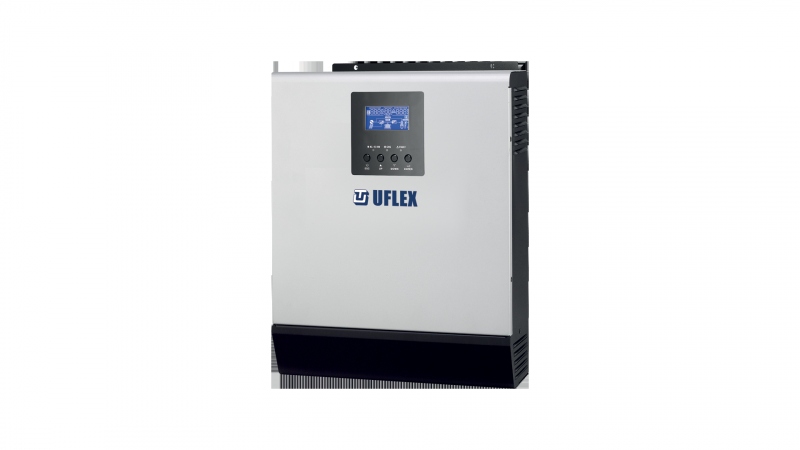

Con i nuovi e prestazionali pannelli
da 380Wp in soli 1700x1000mm. a poco più di 200€+iva
o da 480Wp  di 2000x1000mm.(se vi è spazio) a 50€ in più
Di produzionwe europea/spagnola e distribuiti da Uflex/Victron (una sicurezza )
https://eurenergroup.com/wp-con...
Anche il frigo potrebbe andare a 12 V.
Poi un sistema diverso con un
INVERTER/CARICABATTERIE/ALIMENTATORE
tutto automatico in una sola unità
mod IPCV - MPPT sempre della UFLEX /Victron
consentirebbe di avere anche alimentazione da batterie e il 220V
sempre presente anche per frigo e Nespresso con 3000W e 6000 di spunto
con poco più di 550€ +iva
https://uflexenergia.it/prodott...
Occorrono 2 batterie e gestire i 24 V. e collegare il camper a solo una a 12 V
altrimenti si deve accontentarsi del modello a 12 V ma solo di 1000-2000W
