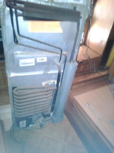

Salve ragazzi,
come da titolo il mio frigo doppia porta non riesce ad abbassare la temperatura a sufficenza per definirsi frigo.
ho seguito la tecnica del ribbaltamento tenendolo capovto per 10 minuti e poi dritto per 4 volte, e nella procedura ho dato dei colpetti sua serpentina. Ora il frigo e rimasto dritto e staccato da tutto per circa 8 ore se non di più. Questa mattina ho collegato il frigo e avviato con 220 v, dopo circa 6 ore sono andato a controllare e ho notato un notevole abbassamento della temperatura rispetto a prima, ma poi mi sono concentrato sulla serpentina controllandola in tutti i punti ed ho notato che l'assorbitore (allego foto) non è tutto alla stessa temperatura ma nella parte bassa è bollente, nella parte alta caldo, dite che devo ripetere la procedura ?.Frigo_retro.jpg

quello  che vedo in foto non mi pare un frigo doppia porta , comunque la procedura di capovolgerlo è l'ultima spiaggia e 7 volte su 10 non funziona , evita vdi picchiattare sul condensatore pechè rischi di peggiorare la situazione , se vuoi ottenere risposte più mirate dovresti specificare marchio e modello di frigo + le temperature in gioco inteso come temperatura ambiente del momento e temperatura interna al frigo dopo qualche ora dall'accensione

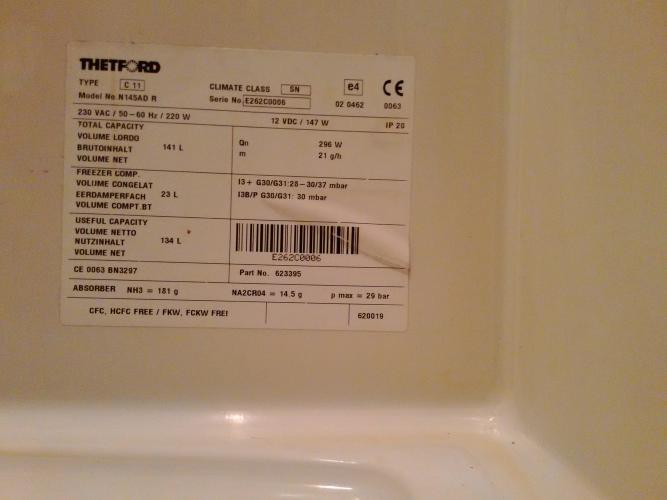

Ok, ho messo quella foto per la descrizione dei componenti. Questa è la foto del mio frigo con targhetta, ho messo dentro un termometro, a dieci ore dall'accensione verifico la temperatura.P_20180621_144642.jpgP_20180621_152654.jpg

il guaio è che quel marchio ha peggiorato anche con i recentii cessi wink , comunque quel frigo è solo brandizzato Thetford ma la produzione di per sè è americana e non hanno nulla da imparare dal classico blasonato marchio quasi monopolio , qualche progetto mal riuscito è capitato con ebtrambi i marchi ma il Thetford di anma non rientra in quei progetti
ora attendiamo i valori delle temperature poi ne discuteremo ma se fosse come temo credo ci sia ben poco da discutere , ovviamente le temperature in gioco andranno rilevate anche con il funzionamente della fonte gas

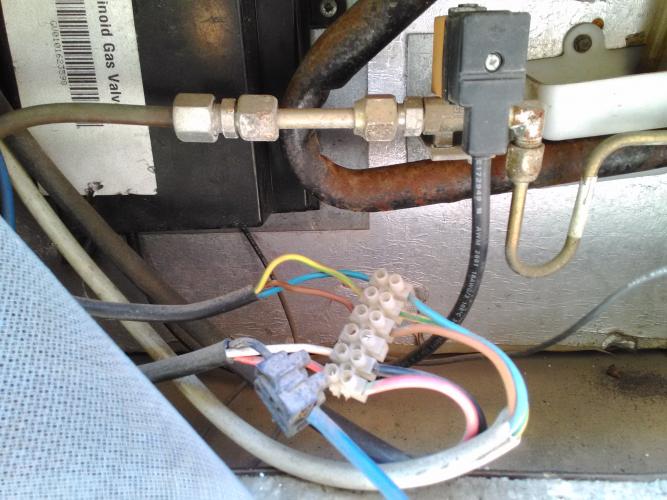

Ecostar visto che sei così informato ti chiedo an he un consiglio su come ricollegare il tubo del gas, allego foto, ho scollegato tramite il bullone a sinistta, non ho trovato guarnizione nella giunzione, metto un giro di teflon ?P_20180620_143658.jpg

credo che hai scollegato raccordo immediatamente prima della elettrovalvola gas , comunque entrambi i raccordi che vedo in foto sono con tenuta meccanica metallica e non serve aggiungere nessana quarnizione ne teflon o altre tipologie di tenute , devi solo controlalre che le parti metalliche coniche di tenuta siano pulite ed esenti da rigature poi serrare forte senza esagerare usando due chiavi , una per stringere il dado e l'altra per tene fermo il raccordo esagonale
visto che hai il frigo sfilato di consiglio di fargli una radicale mautenzione sulla parte gas toglierndo e pulendo tutto il bruciatore poi dalla parte superiore del cilindro camino sfili l'elicoidale che vedrai alli'interno del camino  , sfliata l'elica dai una pulita allo stesso camino utilizzando uno scovulo tipo quello per bottiglie poi provalo per almeno 5/6 ore anche a gas , oltre al resto è molto importante controllare anche la corretta chiusura e tenuta della quarnizione perimetrale di entrambi le porte
tipologie di tenute , devi solo controlalre che le parti metalliche coniche di tenuta siano pulite ed esenti da rigature poi serrare forte senza esagerare usando due chiavi , una per stringere il dado e l'altra per tene fermo il raccordo esagonale  visto che hai il frigo sfilato di consiglio di fargli una radicale mautenzione sulla parte gas toglierndo e pulendo tutto il bruciatore poi dalla parte superiore del cilindro camino sfili l'elicoidale che vedrai alli'interno del camino  , sfliata l'elica dai una pulita allo stesso camino utilizzando uno scovulo tipo quello per bottiglie poi provalo per almeno 5/6 ore anche a gas , oltre al resto è molto importante controllare anche la corretta chiusura e tenuta della quarnizione perimetrale di entrambi le porte mario
Dopo 10. Ore nel frigo ci sono +5 gradi,  fuori circa 28 dentro il camper ci sono circa 32 gradi, il frigo e posto al centro del camper. Ora ho spostato il termometro nel freezer.
secondo te va bene o male

direi che quel frigo funziona benissimo e non potresti ottenere di più , anzi la resa è superiore al normale , considara che il delta termico fisso nel reparto frigo  è di 23 gradi , quindi 32-23 fanno 9 gradi
il delta termico fisso per il reparto freeezer è di 42/43 gradi , quindi ipotizzando la stessa temparatura ambiente di 32 gradi nel reparto freezer avrai una temperatura di -10/11 gradi , se poi è inferiore ben venga

Aggiorno, nel freezer ci sono -22 ora ho spostato il termometro nella parte alta del frigo, i +5 gli ho rilevati nella parte bassa. Grazie per il supporto Mario

c'è qualcosa che non quadra e temo che il termostato utilizzato per rilevare le temperature non funzioni correttamente , comunque ti auguro siano temperature reali e veritiere anche se nutro parecchi dubbi , a meno che in queste ore la temperatura ambiene si è abbassata di svariati gradi
