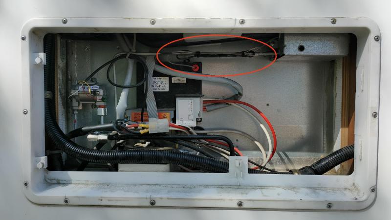

Il 12V di potenza è giusto che arrivi al frigo attraverso la BS , il12V di linea che serve per la sola gestione dell'elettronica potrebbe arrivare dalla BM , la linea D+ arriva direttamente dall'alternatore motore solo con motore acceso
Prima di parare sulla scheda elettro/elettronica del frigo insisti provandole tutte compreso il controllo della sonda temperatura su svariati valori ohmici , prova a staccare la sonda temperatura dalle lamelle e lasciala a penzoloni libera staccata dalle lamelle ma senza scollegarla dalla sua linea , probabimente non risolverai ma prova ugualmente
se poi il guaio fosse realmente in scheda con 300/400 euro te la cavi , sempre meglio di 3000 euro e se risolvi quei 2600/2700 euro ce li mangiamo e beviamo tutti in compagnia winklaugh

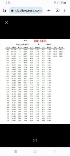

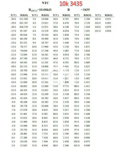

È per caso questa la tabella che cercavi? Questa è per NTC10k

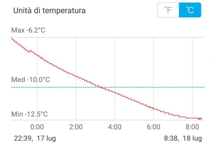

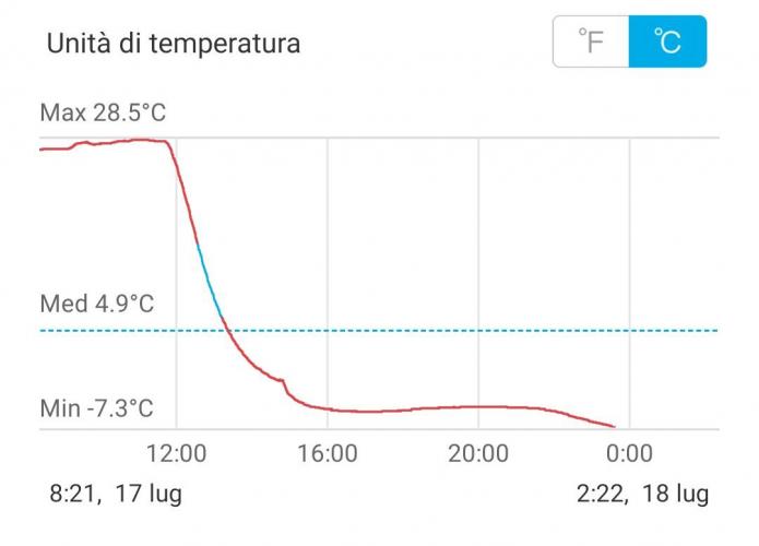

Inserito il 18/07/2023 alle: 09:24:25
In risposta al messaggio di speedy13 del 17/07/2023 alle 12:43:12
Guarda poco fa ho misurato una sonda, con 10k, temp. laboratorio 28,2 misurava 8.8k. prova a vedere se tenendola  con le mani varia il valore. ma prendi questi valori con le pinze, non sono molto precisi.

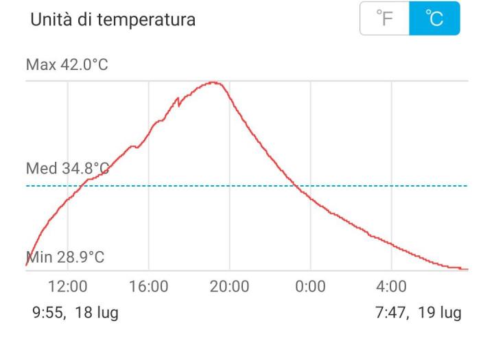

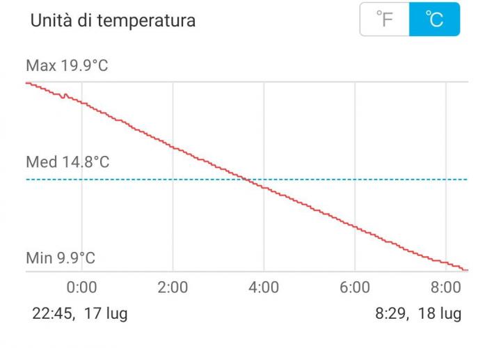

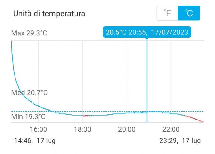

Massimo, non ho fatto la prova che mi hai chiesto, perchè intanto avevo rimontato il tutto e acceso il frigo a gas (ieri mattina alle 11). In compenso dopo il mio intervento di ieri mattina questi sono i risultati (a questa mattina alle 8.30, spero di avere poi conferme i giorni che verranno, lo terrò acceso):
Frigorifero:
Freezer:
Da notare che ieri alle 17 c'erano 43° all'interno del camper (pieno sole, tutto chiuso).
Se si confermasse, starei uscendo da un incubo. E la causa parrebbe essere il bisogno dopo 10 anni di dare una bella pulita ai contatti con spray disossidante. E ho come l'impressione che avrei potuto risparmiarmi la spesa di elettrovalvola e bruciatore, sostituendo solo l'ugello (ieri mattina ho rimontato candeletta e termocoppia vecchi (che per fortuna dopo la sostituzione mi ero tenuto, assieme al vecchio bruciatore) che funzionano a meraviglia. Perchè oltre a tutto il discorso relativo al raffreddamento, dopo che il "tecnico" mi aveva sostituito tutto il gruppo bruciatore, c'era un problema pure all'atto dell'accensione (innescava la scintilla, ma poi l'accensione invece che essere istantanea, si prolungava con un rumore tipo attacca stacca di relè proveniente dall'accenditore, che durava anche svariati secondi), che ho scoperto (sempre ieri) era dovuto ai cavi raggruppati di candeletta ed elettrovalvola (dispersione? induzione? boh!) risolto (con prove e controprove) stendendo per bene i suddetti cavi (ma intanto avevo già rimesso candeletta e termocoppia vecchie, e ce le ho lasciate). Vi lascio due foto anche di questo, magari torna utile a qualcuno (nella prima immagine i cavi com'erano, nella seconda come sono adesso):
Maurizio

L'ho trovata anch'io. Forse questa si legge meglio.

Inserito il 20/07/2023 alle: 08:49:21

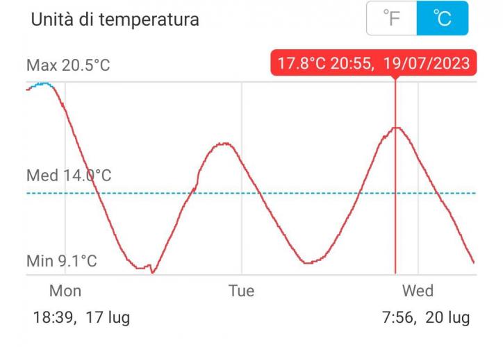

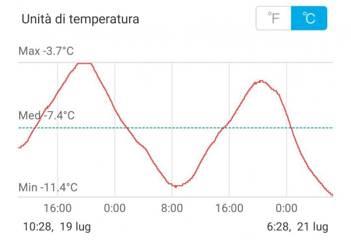

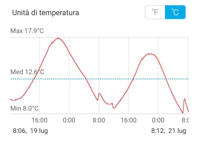

A distanza di tre giorni dall'accensione, posso ragionevolmente pensare di aver risolto il problema. Con temperature interne camper tra i 29°C e i 42°C (misurati il 18 luglio, ma simili negli altri due giorni) la parte frigo è oscillata tra i 18°C del momento più caldo ai 9°C di minima, il freezer tra - 4°C e - 11°C. Non saranno prestazioni da urlo (è un frigo ad assorbimento) ma credo che un delta tra int. ed est. frigo di 20°C sia più che accettabile. Ma soprattutto la temperatura non ha avuto cedimenti anomali come prima succedeva. Ultima prova, stamattina ho abbassato da 5 a 1 la regolazione per vedere cosa succede, domattina avrò il responso, e se positivo avrò finito di tediarvi wink. Grazie a Mario, Sergio, Franco e Massimo per i preziosi consigli!
Interno frigo nei tre giorni
Temperatura ambiente interno camper (18/07/23)
Maurizio

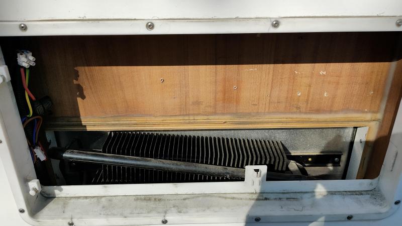

Come indicato da Ecostar ecco le mie modifiche fatte su Laika sia prima sul 720 e ora sul 8010 con risultati strabiliant (ultimo esempio settimane scorse  ,in pieno sole per 10 gg a 35 -38° esterni ) a solo 2 tacche della
regolazione le bottiglie in basso sono gelide e i gelati sopra durano settimane. In basso: -Copertura completa delle parti elettriche da spruzzi e acqua con lamierino alu -Scarico troppopieno vashetta evaporazione e il piano inclinato aiuta la laminazione aria In alto : Setto separazione fumi scarico dalla zona tubiera raffreddatori che si infila verso il basso quasi fino  al bruciatore  ! Così da non lasciare trasmettere il calore ai tubi vicini che devono raffreddare . Il tutto visto ed approvato con lode da tecnico Dometic a BadWaldsee trovato per caso presso Museo Hymer mentre faceva assistenze.
Franco, appena molla un pò 'sto caldo (devo lavorare per forza all'aperto) vorrei copiarti e mettere in atto la tua idea (pagando i diritti d'autore, ovvio laugh). Vorrei chiederti se è possibile avere qualche immagine in più, magari un disegno? (anche in PVT) e dettagli sul materiale utilizzato e difficoltà incontrate (io per lo spazio risicato accessibile dalla griglia frigo superiore la vedo complicata inserire una lamiera lì in mezzo, e fissarla soprattutto - allego foto). Grazie!

Franco, appena molla un pò 'sto caldo (devo lavorare per forza all'aperto) vorrei copiarti e mettere in atto la tua idea (pagando i diritti d'autore, ovvio ). Vorrei chiederti se è possibile avere qualche immagine in più,
Non ho foto fatte dei pezzi
Devi solo provare . prendere misure ed infilare
questo "divisorio" più in basso possibile.
Fissaggio , visto che vi è legno , anche solo due vitine .
Il mio ha sopra una curva simile a questa
che aiuta lo scarico .
Fallo con un lamierino curvato in alto a convogliare
il caldo all'esterno  (non lasciare il vano squadrato)
