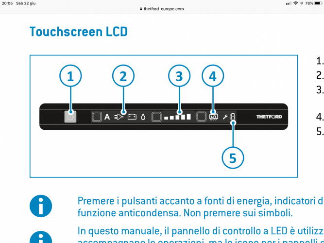

Ciao a tutti, vi espongo un problema del mio frigo Thetford N3097E di cui allego la foto del display TOUCH SCREEN installato su un Burstner Tavel Van T 600 G del 2013.
lo possiedo da Novembre dell’anno scorso e con i primi caldi ho notato che fino al quarto livello di refrigerazione il frigo funziona benissimo, quando lo porto al massimo accade qualcosa e non funziona più, ovvero indipendentemente dalla fonte di energia selezionata si sente l’evaporatore funzionare, la griglia esterna è calda ma la temperatura interna al frigo è di oltre 20 gradi. Se riduco la temperatura richiesta sul display a 4 o meno esso funziona. Qualcuno ha riscontrato problemi analoghi ? Che verifiche mi consigliate di fare ? Grazie a tutti.

Ciao a tutti, vi espongo un problema del mio frigo Thetford N3097E di cui allego la foto del display TOUCH SCREEN installato su un Burstner Tavel Van T 600 G del 2013. lo possiedo da Novembre dell’anno scorso e con i
Sempre tenuto alla tacca 2 o max 3. Alla quinta mai messo se non a casa per raffreddarlo prima di partire. Proverò.

Ciao, stesso frigorifero, dopo alcuni mesi di prove e rimostranze hanno cambiato la scheda in garanzia e tutto si è sistemato.

Grazie Ezio, ooops che brutta notizia...si può ricondurre ad un difetto riconosciuto dalla Thetford di questo modello e sperare in una campagna di richiamo anche dopo anni ? Oppure me la cambio e basta ?
