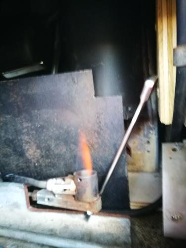

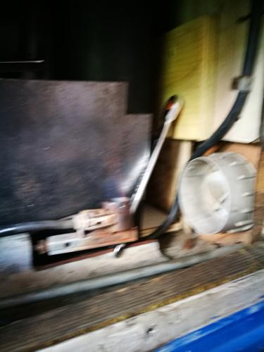

brutte notizie: le foto non c'è stato versi di farle venire...se c'è luce non si vede minimamente la fiamma, al buio la macchina fotografica nons catta finchè non c'è quel mninimo di luce che vuole lei...ti posto le meno peggio (entrambe con fiamma al max)
comunque, se l'altro giorno, osservando la fiamma da DENTRO il camino mi sembrava che potesse andar bene, oggi invece (tirando fuori il bruciatore) mi sono accorto che la fiamma non è costante, ha alcuni sbalzi, e passa dal blu in alcuni momenti, al giallo-arancione in altri, e questo immagino proprio che non vada per niente bene

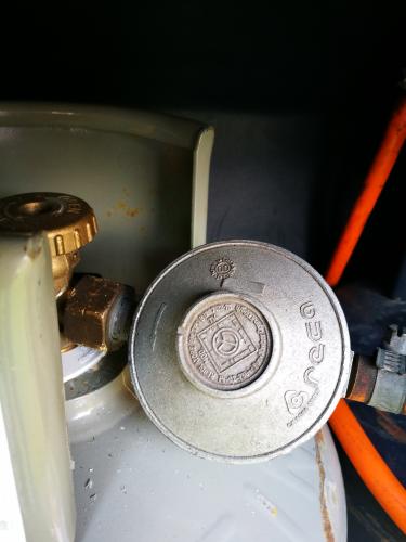

in queste due foto, c'è una paistra nera di ferro dietro al bruciatore solo per fare da contrasto con la fiamma, e una chiave esagona a traverso solo per reggere il bruciatore verso l'esterno
regolatore:

Inserito il 06/07/2020 alle: 16:19:39
ok per il riduttore di pressione ma ti ricordo che scade quest'anno e sarebbe bene sostituirlo anche se la bassa resa del frigo non dovrebbe dipendere da quello , la fiammella selezionata sulla posizione max per come la vedo raffigurata nella prima foto  invece implora manutenzione perchè oltre che essere decisamente scarsa e floscia è anche povera di aria comburente e in quelle condizioni è normale che il frigo abbia una resa deludente , deve essere più alta e corposa , ben consistente e stabile tutta blu , potrebbe avere  qualche sfumatura di colore rossastro ma quello è normale , non deve avere sfumature giallastre che indicano sempre scarsa aria comburente
i tubi che formano il condensatore nel retro frigo devono raggiungere una temperatura minima non inferiore di 52 gradi e non superiore di 73 gradi , inferiore o superiore a quel range di temperatura il circuito ammoniaca non circola correttamente con conseguente scarsa resa
togli fisicamente tutto il bruciatore poi fai come ti ho suggerito precedentemente , oltre a sgrassare e soffiare l'ugello ti ricordo di pulire e scrostare bene anche l'interno della rampa gas , se l'ugello è il suo originale dovresti risolvere ma se fosse stato sostituito con uno con foro calibrato inferiore da quello prescritto allora devi sostituirlo , se non risolvi allora bisognerà controllare il corretto funzionamento e regolare passaggio gas della valvola meccanica di gestione gas ma per farlo servono mani competenti che sanno dove e come agire
