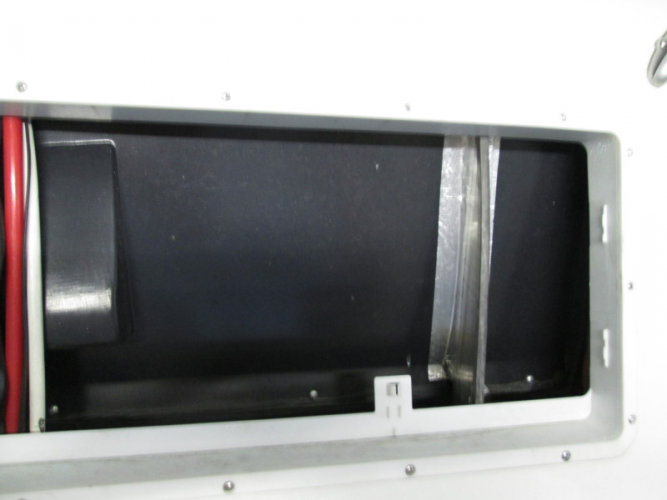

Ecco la foto dellla parte bassa con copertura delle parti elettrriche in alluminio
al fine di non fare andare eventuale acqua in viaggio o di lavaggio su quanto è delicato
e pure il tubetto blù di troppopieno , collegato al suo posto di origine di fabbrica,
e altra foto della parte superiore con "setto" di divisione a tutta altezza
della sezione fumi da quella di raffreddamento.ed evita il, mescolarsi dei vapori/scarico e altra aria.

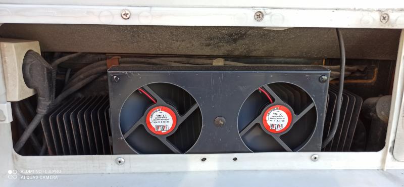

Questo è il mio sistema:

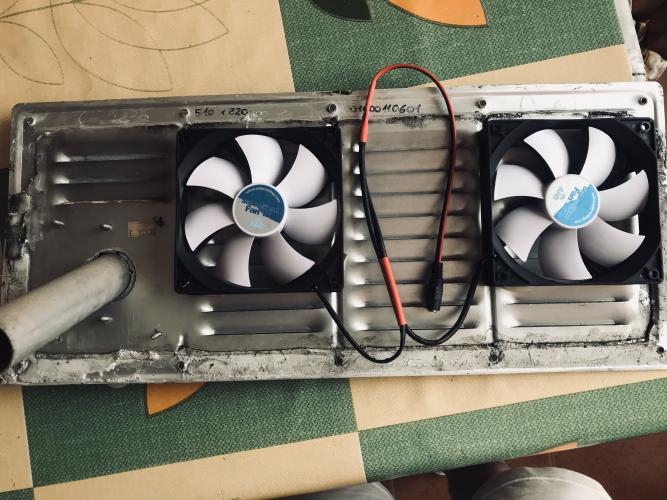

Grazie Giovanni, allora,

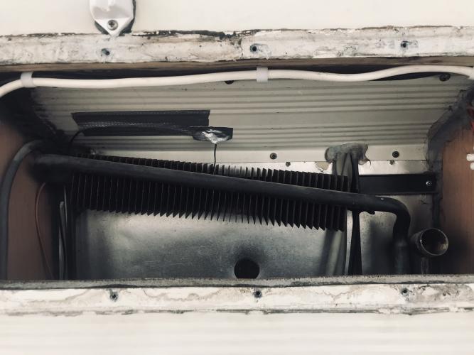

come potete vedere dalle foto, ho ritagliate provvisoriamente 2 guarnizioni della moka e le ho messe tra le ventole e la griglia.
ora il rumore dato forse dalla vibrazione è sparito, si sentono comunque le ventole che girano ma senza fastidio.
Per metterle come le tue, devo creare un supporto per le ventole e fissarle direttamente sul legno della cellula.
Nella foto sopra si vede anche come ho spostato la sonda del termostato al centro delle alette

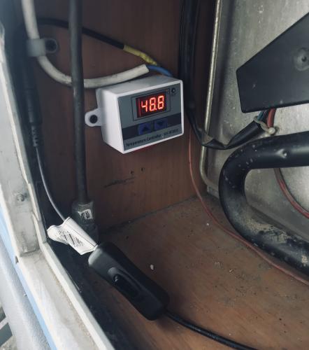

e questo è il termostato
l'interruttore volante serve solo a staccare le ventole in caso di necessità e posso tranquillamente toglierlo mentre l'alimentazione del termostato è comandata da un interruttore sulla centralina.
Ho provato ad impostare le temperature suggerite da Mario ma, vuoi per l'ora vuoi per la posizione in ombra riesce a malapena ad arrivare a 55° e per poter provare ho impostato ON 53° ed OFF 43° ad ogni modo i settaggi posso facilmente cambiarli.

​​​​​​PER esempio a me alle prime prove partivano già da 22 gradi ambiente.. E non era necesario...
Ora partono sui 25 e a fasi di 2 minuti di on e 10 di stop circa... Con l'aumento del caldo, aumenta il tempo di on e diminuire quello di off... Per arrivare a stare sempre accese se ci sono 32 gradi o più o batte il sole etc etc.
Quello che mi interessa è che funziona bene nche da 25 a 32 gradi..e benino anche oltre 32. Prima no... Beme fino a 22...benino fino a 25...male oltre 25...praticamente come spento oltre 30 gradi.

Io ho utilizato due scuadrette a 90 gradi e ci ho fissato i ventilatori e con 4 silenbock con pochissi schore ho fissato il tutto sul legnio , funzia senza nessun rumore .

In risposta al messaggio di ecostar del 05/06/2021 alle 12:31:57
Marco le ventole posizionate sotto o verso metà del condensatore si mettono su quei frigo doppia porta da 150/180 lt con  lo scarico fumi non intubato verso l'esterno ma che si ferma all'interno del cavedio retro frigo
parte alta , in questi casi se piazzi le ventole in alto oltre all'aria  aspirerebbero anche i fumi , in queste casistiche le ventole vanno in basso oppure sulla parte superiore ma separando con una paratia la parte fumi dalla parte aria esattamente come ha fatto franco49tn   mario
Forse in quel tipo di frigo le ventole è proprio meglio NON metterle.
Vedi Mario, l'idea di creare una pressione positiva, rispetto alla cellula abitativa, in un vano che contiene una fiamma libera, mi fa temere una possibile infiltrazione di monossido di carbonio nell'ambiente dove si dorme.
La sicurezza viene prima della birra ben ghiacciata...secondo me, o si aspira aria in alto, oppure non si mette proprio nulla.
Dopo tutto le ventole aggiuntive non sono mica obbligatorie, se non è il caso oppure se c'è anche un dubbio minimo, conviene evitare di metterle.
Marco.
Modificato da Emme48 il 06/06/2021 alle 02:28:55
11/01/2007 37560
Inserito il 06/06/2021 alle: 11:34:31
Marco ne hai tutte le ragioni , per quei frigo che non hanno lo scarico fumi intubato all'esterno francamente non ho mai condiviso quella loro strana scelta di fermare quello scarico all'interno del cavedio , loro dicono che è per una questione tecnica sul funzionamento e rendimento ma io dico e in alcuni casi ho anche risposto che per mè è solo una questione di risparmio dove non dovrebbero , se ti spiegassi come mi è stata raccontata da un responsabile Dometic Italia e alcuni CAT ti metti a ridere
