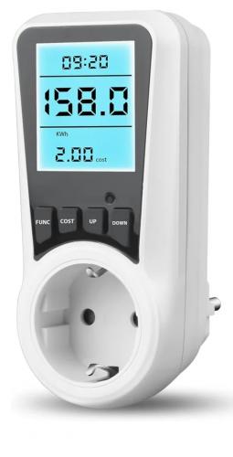

Con un apparecchio simile a questo.
miki80cdc

Quello va bene per misurare i consumi, se hai usato quello o uno simile, hai potuto ricavare anche i Wh
Quello è uno strumento che per restituirti una grandezza espressa in Wh deve essere collegato per un certo tempo all'utenza in prova
Se lo lasci collegato un'ora ti darà una misura di quanta potenza ha impiegato in quel tempo
Ma se il frigorifero attacca e stacca nell'arco di un'ora, potrebbe darti una misura giusta della potenza in Wh impiegata ma non corretta rispetto alla potenza in W del frigorifero
I 35Wh sono stati misurati in quel modo?
per i picchi all"avvio, lo strumento deve essere in grado di leggere i transienti veloci ma credo che lo sia
Prova a vedere cosa c'è scritto nella targhetta del frigo a riguardo della potenza
Non credo che rischi lo scatto del magnetotermico se rimani sotto la potenza massima impiegabile
