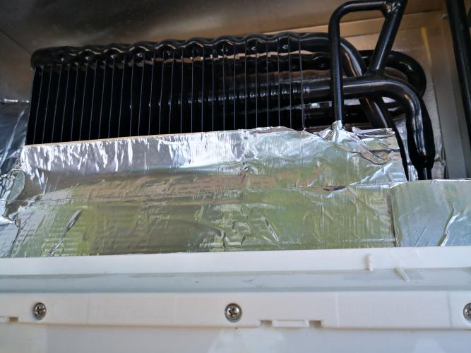

I frigoriferi slim da soli 40 cm. di larghezza sembra che abbiano una marcia in più per quanto riguarda il raffreddamento, io ce l'ho sul mio nuovo camper e l'ho trovato veramente efficente, al punto che questa estate in sicilia l'ho sempre lasciato sulla seconda tacca e il fresco è sempre stato assicurato.
Con questo accorgimento ancora più performante, naturalmente dipende da dove è posizionato il condensatore rispetto la griglia.
Roberto IMG_20200721_122824.jpgil carterino del bruciatore ha pure lo sportellino per vedere la fiammella.

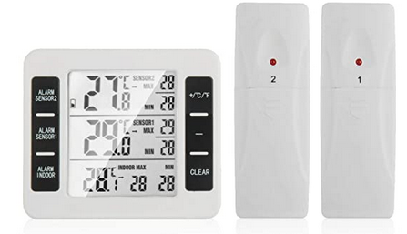

Monitoro con questo termometro wireless, una sonda in frigo ed una in freezer e quando viaggio non vedi le temperature alzarsi.
