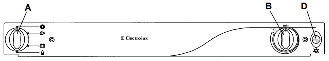

La verifica sulla griglia per sapere se è partito la faccio anch’io. Ultimamente quando metto gas il piezo parte da solo, compresa la spia che segnala la scintilla, senza premere la manopola della temperatura
Secondo me è uguale al mio, Electrolux C40 110 RM6401 (da qualche parte dentro il frigo dovresti trovare la targhetta). Io ho la spia della scintilla rimossa da precedente proprietario inoltre.
Qui puoi scaricare il manuale in pdf
Quando commuto a gas inizia a partire il ticchettio, allora premo manopola temperatura e mantengo premuto (il ticchettio si ferma), se quando rilascio la manopola il ticchettio riparte vuol dire che non è partito e si ripete fino alla partenza.
Un riparatore camper di Grosseto a cui mi affidai per una riparazione lampo dopo grandinata in vacanza mi disse che quel modello di frigo era fatto per NON poter fare la scintilla appena dopo aver spento il motore, a suo dire per evitare di fare la scintilla ad una pompa di benzina durante il rifornimento, ma bisogna aspettare qualche minuto dopo aver spento il mezzo. Mi sembra un sistema un po' troppo raffinato per il mio Rimor del 2003 ma effettivamente se aspetto qualche minuto parte al primo colpo (o quasi) altrimenti no!
Riccardo
Modificato da dRIKYZ il 17/04/2025 alle 10:28:36

Secondo me è uguale al mio, Electrolux C40 110 RM6401 (da qualche parte dentro il frigo dovresti trovare la targhetta). Io ho la spia della scintilla rimossa da precedente proprietario inoltre. Qui puoi scaricare il manuale
in pdf Quando commuto a gas inizia a partire il ticchettio, allora premo manopola temperatura e mantengo premuto (il ticchettio si ferma), se quando rilascio la manopola il ticchettio riparte vuol dire che non è partito e si ripete fino alla partenza. Un riparatore camper di Grosseto a cui mi affidai per una riparazione lampo dopo grandinata in vacanza mi disse che quel modello di frigo era fatto per NON poter fare la scintilla appena dopo aver spento il motore, a suo dire per evitare di fare la scintilla ad una pompa di benzina durante il rifornimento, ma bisogna aspettare qualche minuto dopo aver spento il mezzo. Mi sembra un sistema un po' troppo raffinato per il mio Rimor del 2003 ma effettivamente se aspetto qualche minuto parte al primo colpo (o quasi) altrimenti no!

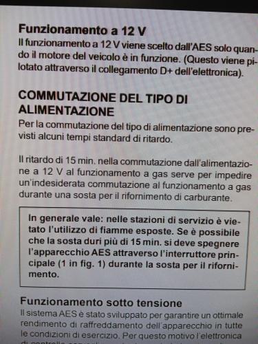

Il ritardo da accensione frigo dopo stop motore
è sempre stato e anche ora si devono aspettare
10-15 minuti prima che il gas si possa accendere.
Una sicurezza per le stazioni di servizio ed i vapori in zona.
Questo si legge sulle Isruzioni , che dovreste avere anche tutti Voi.
Per questa ragione io viaggio "sempre" solo a 12 V. e se mi fermo in SS
non mi preoccupo di passare a Gas , non volendo che lo faccia in automatico.
Poi in arrivo in Camping. o Area sosta  passo manualmente a 220 e
se in  libera passo sempre manualmente a GAS.
Decido sempre e solo io cosa debba fare il frigorifero e non la sua  IA

Il ritardo da accensione frigo dopo stop motore è sempre stato e anche ora si devono aspettare 10-15 minuti prima che il gas si possa accendere. Una sicurezza per le stazioni di servizio ed i vapori in zona. Questo si legge
sulle Isruzioni , che dovreste avere anche tutti Voi. Per questa ragione io viaggio sempre solo a 12 V. e se mi fermo in SS non mi preoccupo di passare a Gas , non volendo che lo faccia in automatico. Poi in arrivo in Camping. o Area sosta  passo manualmente a 220 e se in  libera passo sempre manualmente a GAS. Decido sempre e solo io cosa debba fare il frigorifero e non la sua  IA
Ah grazie, mi pareva una cosa sensata ma sul manuale del mio frigo non c'è traccia di questa indicazione e quindi mi pareva una cosa più da frigo moderno...ma quindi anche nel 2003 c'era questa funzione di sicurezza?

esatto questo e' il modello che ho io di Elettrolux con la differenza che e' tutto manuale anche la scintilla..ossia se non premo io il pulsante non parte la scintilla e devo dargli piu impulsi io se alla prima non si accende. Oltre a questo non ha la sicura che citate, Praticamente parte anche dopo 30 secondi che ho spento il motore...anche il mio camper e' del 2003 probabilmente c'erano 2 modelli...accensione automatica ed una manuale...forse preferisco la mia anche se ogni volta devo aprire il frigo e controllare l'oblo' fiamma...e la rottura e' togliere la cassetta della frutta e chiudere la tendina della finestra della dinette perche se ce' sole,la luce non ti fa vedere bene la fiammella dentro l'oblo'
