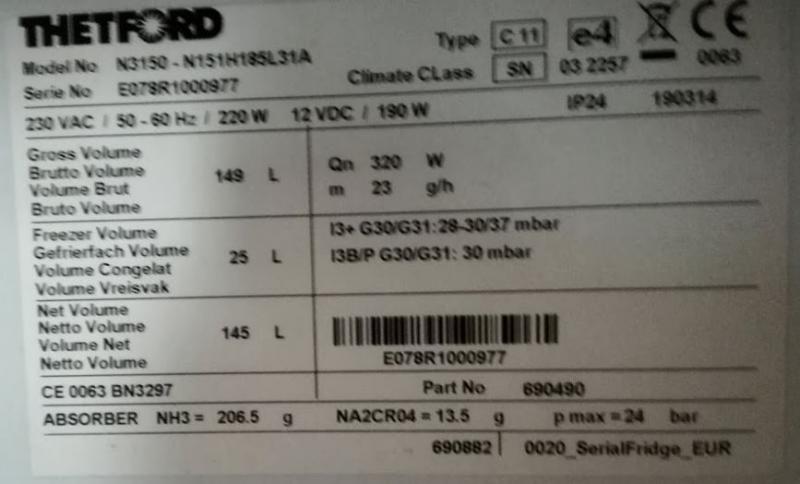

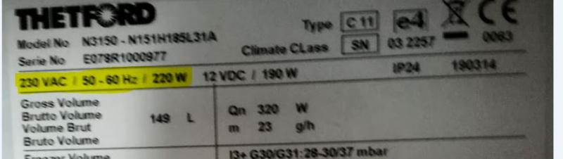

Ciao Semi, questa è la targhetta del mio frigo:
A 230 vac assorbe 220 watt che equivalgono a circa 1,045 un ampere. Nel mio caso avevo 187 volt che equivalevano a 0,85 ampere. Quindi il  carico che dovrà sostenere lo stabilizzatore/colonnina in più rispetto a quelli già forniti è solo di 0,19 ampere. Non mi sembrano eccessivi. Cosa ne pensi?

Ciao Semi, questa è la targhetta del mio frigo: A 230 vac assorbe 220 watt che equivalgono a circa 1,045 un ampere. Nel mio caso avevo 187 volt che equivalevano a 0,85 ampere. Quindi il  carico che dovrà sostenere lo stabilizzatore/colonnina in più rispetto a quelli già forniti è solo di 0,19 ampere. Non mi sembrano eccessivi. Cosa ne pensi?
Ma se leggo bene la targhetta, il consumo del tuo frigo e di 320w a 220v  e  di 190w a 12 V che corrispondono a circa 17A ben distanti dai 6A che citavi nel post precedente
La targhetta del frigo indica che a 230 VAC assorbe 220 W, quindi 0,95A ed a 12 vdc assorbe 190 watt, quindi 15,83A.
Poi invece le specifiche tecniche indicate sul sito Thetford dichiarano un consumo di energia elettrica pari a 4KWh/24h e  di gas 420g/24h.
