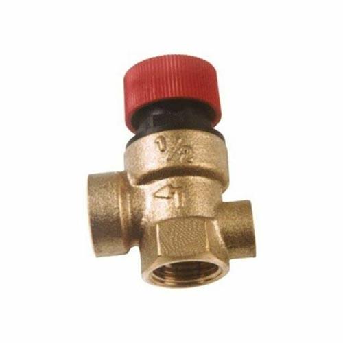

Allora, aggiornamento: ho smontato la valvola, era abbastanza pulita comunque un pò di calcare c'era. Speriamo che abbia risolto. Saluti a tutti e grazie ancora del prezioso aiuto.
Scusa hai smontato la valvola, ma le connessioni dei tubi di mandata e di uscita dell’acqua si sganciano tipo “baionetta” o vanno tagliati i tubi blu e rifatte le connessioni ?
Max
Max “il trabiccolo”
Modificato da tashunka72 il 08/01/2026 alle 19:16:54
Inserito il 08/01/2026 alle: 19:12:31
In risposta al messaggio di tashunka72 del 08/01/2026 alle 19:08:16
Scusa hai smontato la valvola, ma le connessioni dei tubi di mandata e di uscita dell’acqua si sganciano tipo “baionetta” o vanno tagliati i tubi blu e rifatte le connessioni ? Max
Originariamente le connessioni sono di tipo jhonnguest, quindi inserimento ed estrazione senza tagliare nulla
Se poi hanno modificato, è un altro discorso
Trave71
Trave71
10/06/2020 4787
Inserito il 09/01/2026 alle: 08:42:51
Dipende dal tipo di raccordi che ha la valvola,  esiste in due versioni,  sia john guest che normale porta gomma .
Aldo
Inserito il 09/01/2026 alle: 08:52:22
In risposta al messaggio di Trave71 del 09/01/2026 alle 08:42:51
Dipende dal tipo di raccordi che ha la valvola,  esiste in due versioni,  sia john guest che normale porta gomma . Aldo
l'ho sempre vista con gli attacchi jg, ma dopo una breve ricerca, ho visto che esiste anche con i portagomma
Trave71
Trave71
10/06/2020 4787
Inserito il 09/01/2026 alle: 14:10:41
In risposta al messaggio di impiegatodelvolante del 09/01/2026 alle 08:52:22
Carthago, ma credo anche altri non usano john guest da nessuna parte.
Sinceramente il classico porta gomma mi ispira di più.
Aldo
