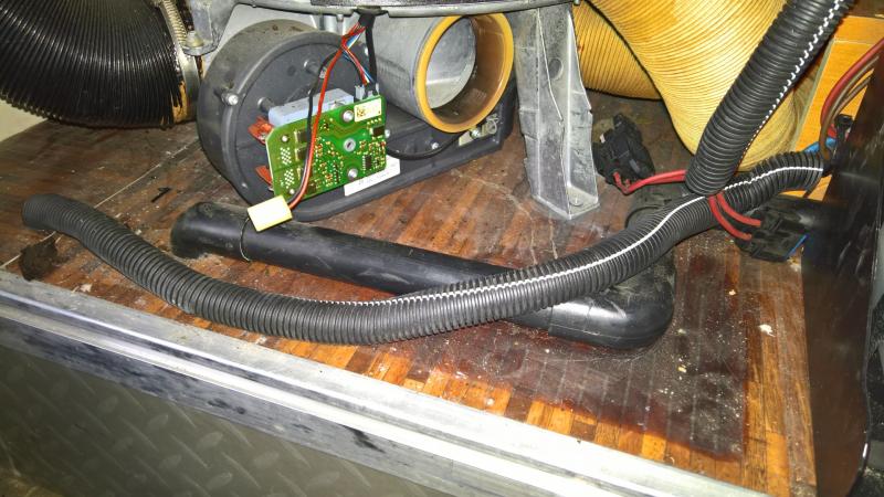

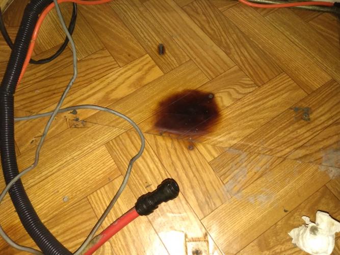

ventola.jpgbruc1.jpgbruc2.jpgmi è capitata una disavventura abbastanza paurosa, visto che ho in camper un bimbo di due anni...
mattina presto, mi sveglio con odore di bruciato... come fumo di caminetto.
mi precipito fuori, apro il garage ...nuvola di fumo!
panico, stacco tutto ed evacuo   la famiglia,  in pigiama.
ispeziono la stufa, e vedo il pavimento sotto la truma bello  bruciacchiato...occacchio...
arrivato a casa,  provo a riaccendere, ma non parte, spia rossa.
smonto tutto.
oltre al pavimento di linoleum annerito e sciolto, non trovo altre anomalie, se non la ventola grande che  gira a fatica con le dita.
ora non ricordo bene, ma mi pare avesse un movimento molto piu libero prima.
potrebbe essere che il motorino, che ho smontato, vedi foto, si sia bruciato e che non abbia fatto defluire i fumi fuori?
è lui il responsabile del corretto smaltimento fumi e calore?
come posso accertarmi che è lui il colpevole?
il perno è duro e a mano non gira.
connettendolo ai piu/meno di una batteria auto dovrebbe girare se non è bruciato?
due  mesi fa la suddetta ventola era rimasta bloccata accesa, ovvero con truma accesa non staccava mai, era un condensatore nella scheda in corto, cambiato quello tutto era tornato a posto, e ieri questa cosa.
se qualcuno ci capisce qualcosa, ogni consiglio è ben accetto.

Secondo me il pavimento si è annerito perchè uno dei tubi di cartone ci appoggiava e il tubo si è surriscaldato al punto da rammollire il linoleum. Controllerei anche la consistenza dei tubi di cartone perchè quando si scaldano tanto, poi diventano duri e fragili e possono rompersi o fessurarsi. Nel caso, se fossero cotti e fragili, cambierei anche i tubi di cartone nel primo tratto.

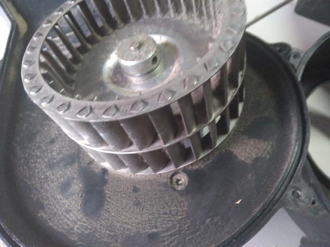

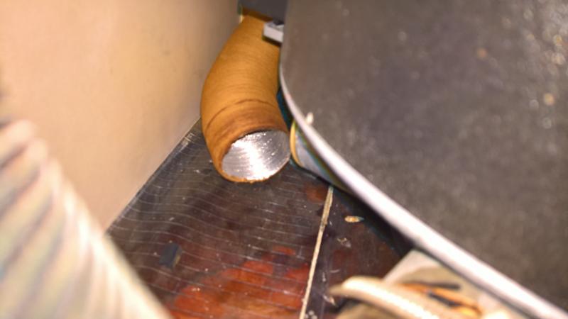

Salve, quando ho smontato la comby per pulirla e anche per disicrostarla visto che avevo poca pressione nei rubinetti dell'acqua calda...ho trovato questa sorpresa...
...ho risolto il tutto prendendo e ritagliando a misura un parafiamma del catalizzatore di un daily, che ho distanziato dal pavimento con dei spessori per creare una circolazione d'aria al disotto..spessori che ho dovuto mettere anche sotto ai piedini della comby per sollevarla un po'...
..e la ventola era in queste condizioni...
...che dire...menomale che ho smontato la comby per la pulizia disincrostante trovando invece un serio problema...
Un saluto. Danilo.
