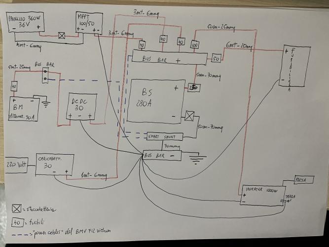

Ciao a tutti, dopo aver ricevuto 2 preventivi per impianto elettrico, di euro 3200 e di 2750 (!), componenti esclusi (lì ho già quasi tutti acquistati), ho deciso di fare da me. Questo è il progetto
1)la posizione dei fusibili è corretta?
2)lo staccabatteria l’ho posizionato sul polo - della batteria, può andare?
3)considerando la posizione dello staccabatteria, la terra può andare sulla bus bar dei negativi( come da figura) o va messa altrove? (Smartshunt, polo- della batteria?)
Grazie a chi mi dedicherà un minuto, magari anche dando uno sguardo più in generale al mio schema e correggendo eventuali disastri.

Al di là dei quesiti, non comprendo perchè hai un breve 70mmq mentre poi dalla BUSBAR positiva hai tutti cavi molto piccoli e più lunghi, soprattutto il DCDC e il caricabatterie che verosimilmente potranno darti in uscita realmente i 30A che promettono, e con un cavo da 6mmq cosi lungo avrai cali di tensione. Penso che almeno un 10 in uscita da quella roba ci voglia.

un cavo da 6mmq in uscita dal dc-dc lungo 3 metri non si può vedere e seppur porterà corrente, siccome siamo in CC la sezione va SEMPRE abbondante e con abbondante intendo il massimo che il dc-dc è in grado di alloggiare.
Non va sottovalutato il fatto che tra la BM e la BS c'è una tratta di 8 metri...
Così facendo, potrai installare fusibili molto più grandi, limitando ulterioremente la caduta di tensione.
Onestamente avrei scelto un DC-Dc un po' più potente dei 30A scelti, visti i 280Ah di batteria.
250A di fusibile sulla BS mi sembrano troppi anche se il cavo da 70mmq è in grado di sopportarli, metterei un 200A.
Il fusibile dell'inverter da 100A lo trovo bassettino; quell'inverter a pieno regime è in grado di prelevare 92A e 100 sono al limite; va inoltre considerata la potenza di picco, porterei quel fusibile a 150A.
Metterei lo staccabatteria sul positivo e n on sul negativo.
Non va sottovalutato il fatto che tra la BM e la BS c'è una tratta di 8 metri... Così facendo, potrai installare fusibili molto più grandi, limitando ulterioremente la caduta di tensione. Onestamente avrei scelto un DC-Dc un po' più potente dei 30A scelti, visti i 280Ah di batteria. 250A di fusibile sulla BS mi sembrano troppi anche se il cavo da 70mmq è in grado di sopportarli, metterei un 200A. Il fusibile dell'inverter da 100A lo trovo bassettino; quell'inverter a pieno regime è in grado di prelevare 92A e 100 sono al limite; va inoltre considerata la potenza di picco, porterei quel fusibile a 150A. Metterei lo staccabatteria sul positivo e n on sul negativo.

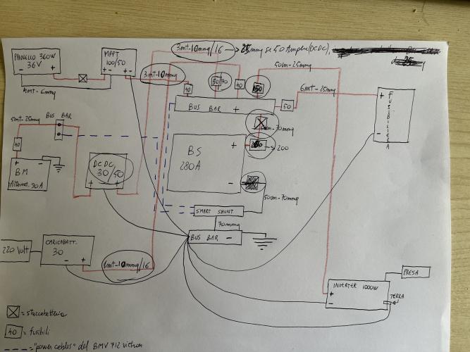

Grazie a tutti per le risposte.
Ho modificato lo schema in alcuni punti (cerchietti), può andare?
Il dc dc non l’ho ancora preso, quale consigli? Preferibilmente un non-isolato.
La messa a terra va bene dalla bus bar -?
Perché lo  staccabatteria sul polo +?

Grazie a tutti per le risposte. Ho modificato lo schema in alcuni punti (cerchietti), può andare? Il dc dc non l’ho ancora preso, quale consigli? Preferibilmente un non-isolato. La messa a terra va bene dalla bus bar -? Perché lo  staccabatteria sul polo +?
tendenzialmente può andare, mi chiedo solo perchè vuoi lesinare sulla sezione del cavo dal DC-DC alla bus-bar. In base al DC-DC che sceglierai monterei il cavo più grosso che è in grado di alloggiare al fine di non perdere nulla per strada. Se porta 25 vai col 25, il 10 e il 16 non li prenderei nemmeno in considerazione.
Ok il negativo dal 70mmq sulla bus bar.
Come DC-DC monterei un prodotto Dometic, ma nel tuo caso avendo scelto di montare lo smart shunt starei su Victron.
Staccabatterie sul positivo semplicemente perchè solitamente è lì e non sul negativo, io ho sempre visto questo tipo di oggetti installati dalle case madri sul positivo.
nulla per strada. Se porta 25 vai col 25, il 10 e il 16 non li prenderei nemmeno in considerazione.  Ok il negativo dal 70mmq sulla bus bar. Come DC-DC monterei un prodotto Dometic, ma nel tuo caso avendo scelto di montare lo smart shunt starei su Victron. Staccabatterie sul positivo semplicemente perchè solitamente è lì e non sul negativo, io ho sempre visto questo tipo di oggetti installati dalle case madri sul positivo.
“monterei il cavo più grosso che è in grado di alloggiare “ ok non avevo capito, ora è chiaro. Ho visto, in casa victron, l’orion xs da 50 ampere regolabili, da scheda tecnica dovrebbe accettare cavi max 21mmq, chissà magari un 25mmq potrebbe entrarci, si vedrà al momento. Purtroppo costa, sui 400!

“monterei il cavo più grosso che è in grado di alloggiare “ ok non avevo capito, ora è chiaro. Ho visto, in casa victron, l’orion xs da 50 ampere regolabili, da scheda tecnica dovrebbe accettare cavi max 21mmq, chissà magari un 25mmq potrebbe entrarci, si vedrà al momento. Purtroppo costa, sui 400! Grazie a tutti Black
Un orion da 50 A carica più velocemente le litio, però se l'alternatore eroga 90 A, in certi casi potrebbe saturare ,scaldare e la tensione potrebbe essere limitata dal regolatore
A mio parere con 90 A il taglio giusto è 30A
Il pannello da 360 W va benissimo con un regolatore da 25/30A a meno che tu non abbia intenzione di aumentare la quantita di pannelli, ma anche in questo caso forse è meglio due regolatori e due pannelli
Lo stacca batterie posizionato sul positivo e in quel punto, spegne tutto, è un vero e proprio staccabatteria, utile alla manutenzione e al rimessaggio ma in questo caso non funziona più neanche il solare o la ricarica da rete, è quello che vuoi?

Un orion da 50 A carica più velocemente le litio, però se l'alternatore eroga 90 A, in certi casi potrebbe saturare ,scaldare e la tensione potrebbe essere limitata dal regolatore A mio parere con 90 A il taglio giusto
è 30A  Il pannello da 360 W va benissimo con un regolatore da 25/30A a meno che tu non abbia intenzione di aumentare la quantita di pannelli, ma anche in questo caso forse è meglio due regolatori e due pannelli Lo stacca batterie posizionato sul positivo e in quel punto, spegne tutto, è un vero e proprio staccabatteria, utile alla manutenzione e al rimessaggio ma in questo caso non funziona più neanche il solare o la ricarica da rete, è quello che vuoi?
Alla fine ho preordinato l’orion xs da 50 ampere che è regolabile da 0 a 50 ampere in uscita, io lo terrei sui 30 ampere e magari a 50 solo per brevi spostamenti, per evitare le conseguenze che menzionavi.
Come regolatore ho già acquistato il 100/50 della victron, lo userei con 2 pannelli da 150 watt o con 3 da 150.
Si, lo staccabatteria lo userei solo x fare manutenzione, ma prima staccherò i pannelli dal regolatore (sembra che ai regolatori non piaccia essere staccati dalla batteria avendo però i pannelli attaccati).

Alla fine ho preordinato l’orion xs da 50 ampere che è regolabile da 0 a 50 ampere in uscita, io lo terrei sui 30 ampere e magari a 50 solo per brevi spostamenti, per evitare le conseguenze che menzionavi. Come regolatore
ho già acquistato il 100/50 della victron, lo userei con 2 pannelli da 150 watt o con 3 da 150.  Si, lo staccabatteria lo userei solo x fare manutenzione, ma prima staccherò i pannelli dal regolatore (sembra che ai regolatori non piaccia essere staccati dalla batteria avendo però i pannelli attaccati). black
Considera che io ho un regolatore da 20A con un pannello da 300W e va benissimo rendendo al massimo
se però prevedi di ampliare allora è giustificabile il regolatore più gtosso
Se lo usi per manutenzione va bene, puoi montare un portafusibile sezionabile per cc, avendo l'accortezza di spegnere prima il regolatore dall'app Victron per evitare sfiammate sui contatti del portafusibile
il fusibile non protegge nulla perche il pannello anche in corto circuito eroga una corrente appena superiore alla massima
oppure metti un interuttore
