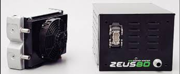

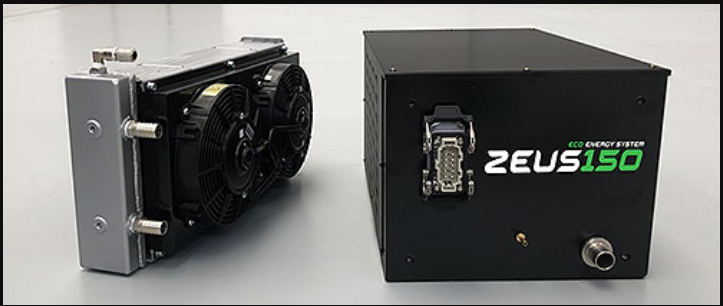

Il mio dubbio è se sotto a un furgonato ci stia o se sta troppo vicino a terra con conseguenti problemi spiacevoli.
Secondo me nulla deve essere piu basso rispetto all assale posteriore, se nei pressi dell assale, e penso sia sbagliato metterlo nell interasse dove gia si gratta sui dossi con il gradino estraibile che non è bassissimo, ma con 4m di passo sui dossi rischia di toccare comunque.
Probabilmente l 80 è anche meno alto rispetto al 150.

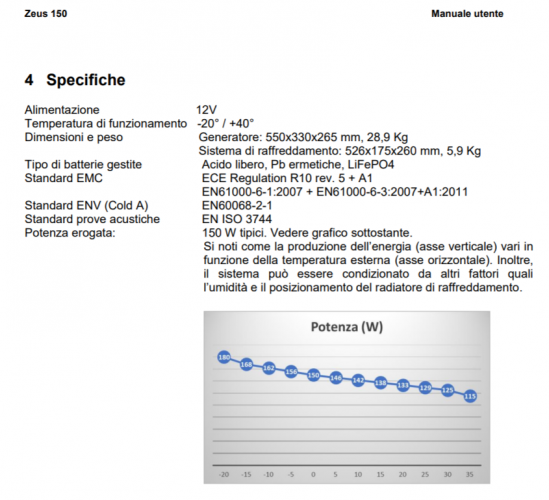

Se l 80 produce 160Ah al giorno, dovrebbe esere piu che sufficente a supportare stufa Diesel e frigo a compressore.

In un piccolo furgonato anche il fattore spazio è importante e l'80 ingombra decisamente meno del 150.

Avevo pensato allo Zeus 150 per il mio furgonato, ma le dimensioni non sono banali, e sotto al furgone, esclusa la zona serbatoio grigie e ruota di scorta (io la voglio), non rimane spazio.
A quanto leggo oltre al generatore, c'è un gruppo di raffreddamento, anch'esso di dimensioni... generose... per cui mi sembra tutto esageratamente grande da alloggiare in un furgonato

Alla fine della fiera, la differenza dimensionale tra l'80 ed il 150 è solo la lunghezza, perchè altezza e larghezza sono le stesse (stesso discorso per il dissipatore).
