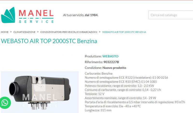

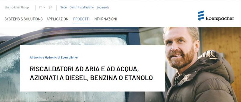

Secondo me, la cosa utile che si può trarre da questa discussione, è che , in base all'esperienza dell'autore, è utile avviare il riscaldatore a gasolio ad acqua una volta effettuato e rifornimento di gasolio artico per
prevenire rischi di malfunzionamento. Ci viene poi detto che questo deve essere esteso a ogni tipo di riscaldatore a gasolio. Riporto la mia esperienza, in Austria con una minima di circa 20 gradi sotto zero. Ho lasciato il veicolo in sosta alle 13 e sul pavimento della cabina di guida c'era della neve che è rimasta tale fino al mio rientro alle 20. Il riscaldatore ad aria si è avviato regolarmente, Forse in Austria d'inverno c'è solo gasolio artico e quindi avevo già messo in circolo il combustibile adatto. Non ho mai posseduto riscaldamento a gas, spero di essere titolato comunque a partecipare a questa discussione. Il gasolio artico non danneggia il riscaldatore, come certificato dai costruttori. Per quanto riguarda il discorso della Scandinavia, non vedo come gli automobilisti possano fare il confronto tra il riscaldatore a gasolio e quello a gas. Mi consta che il riscaldatore motore esiste solo a gasolio o elettrico, quest'ultimo utilizzabile solo in determinate condizioni.
esistono anche a benzina
https://www.eberspaecher-climat...
https://www.manelservice.com/co...
23/03/2010 5288
Inserito il 06/12/2024 alle: 13:30:21
In risposta al messaggio di impiegatodelvolante del 06/12/2024 alle 12:53:56
esistono anche a benzina   ~:text=WEBASTO%20AIR%20TOP%202000STC%20%C3%A8%20un%20riscaldatore%20alimentato,rapida%20installazione%20sia%20all%27interno%20che%20all%27esterno%20del%20veicolo.
Queste  è noto, ma ritenevo che alla maggioranza dei casi fossero Dedicati ai veicoli alimentati a benzina, deduco che la tua tesi e che in Scandinavia i possessori di veicoli a gasolio installano un riscaldatore a benzina con un serbatoio dedicato laugh, viceversa non capisco come possano avere a che fare con l'oggetto della discussione
Inserito il 06/12/2024 alle: 13:36:24
In risposta al messaggio di gianninotopo del 06/12/2024 alle 13:30:21
Queste  è noto, ma ritenevo che alla maggioranza dei casi fossero Dedicati ai veicoli alimentati a benzina, deduco che la tua tesi e che in Scandinavia i possessori di veicoli a gasolio installano un riscaldatore a benzina con un serbatoio dedicato , viceversa non capisco come possano avere a che fare con l'oggetto della discussione
Io ho risposto a quanto da te scritto
"Mi consta che il riscaldatore motore esiste solo a gasolio o elettrico,"
se poi intendevi altro, è un altro discorso, io mo vado su quanto leggo, non si quanto volevi intendere tu
nella prossima auto di mia moglie (che sarà certamente a benzina per non incorrere in blocchi) farò montare uno di quei webasto a benzina, così non mi gelo in auto quando sto ore a aspettare che faccia i suoi giri nei negozi! laugh. Non vorrei fare l "uomo del Similaun 2" laugh
Comunque se non ricordo male dei simili riscaldatori a aria a benzina venivano installati su alcune versioni WV (con il motore raffreddato a aria) e su alcune vetture sovietiche, mi sembra Moscovich, (anch'esse con motore raffreddato ad aria), quindi esistono da sempre.

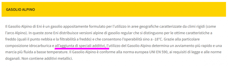

Inserito il 06/12/2024 alle: 22:24:10
In risposta al messaggio di IZ4DJI del 06/12/2024 alle 17:26:36
Anche da noi il gasolio invernale e quello alpino sono ottenuti con una differente raffinazione, e non con aggiunta di additivi. In caso contrario a inizio novembre quando ovunque in Italia si incomincia a vendere il gasolio
invernale, non arriverebbero le autobotti con il prodotto specifico, ma semplicemente i benzinai vuoterebbero un additivo nella cisterna. Invece glielo consegnano invernale, e sulle alpi, Alpino. Se si usa il gasolio corretto (invernale fino a -12° e Alpino fino a -20°)  si puo stare tranquilli sia per il funzionamento del motore che per quello dei riscaldamenti a gasolio, perchè fino a quelle temperature è certificato per rimanere fluido. Ovviamente vanno prese alcune precauzioni e accorgimenti che dovrebbero essere comuni, ma potrebbero sfuggire. Per esempio uno torna della ferie estive e quindi ha dentro gasolio estivo (che gia a -2° gela) e poi non usa il camper, va in montagna per Natale e fa anche il pieno di gasolio Alpino, ma aveva ancora un po di gasolio estivo.  E allora poi si chiede perchè non va in moto. Quel qualcuno sono stato io parecchi anni fa, e  solo dopo ho capito la causa del problema e che avevo fatto una coglio-nata. In auto è quasi impossibile che capiti perchè la si usa sempre e dall estete all inverno il gasolio estivo si elimina tutto. Verissimo che tutte le auto di categoria premium sono dotate di riscaldatore autonomo a gasolio di serie, e si alimenta dallo stesso serbatoio, e le ditte testano appositamente le auto in Lapponia per trovare delle eventuali criticità e risolverle. Entrambi gli Sprinter che ho avuto, sono dotati di Thermotop da 5Kw, installato da Mercedes, e che serve sia per tenere il motore e l aria calda quando si viaggia in inverno specialmente in discesa, ma anche per continuare a avere il riscaldamento in funzione per una sosta al passaggio a livello e altre soste.  Se lo ha un furgone sicuramente chi spende tanto in un auto di lusso è una funzione che pretende...e certamente vuole che funzioni e bene specie in climi rigidi.
Tom, non sono d'accordo.
Il gasolio invernale, alpino, artico ecc. ecc. non ha una differente raffinazione, anche perchè significherebbe rimetterci sostanze remunerative in fase di produzione ben più vantaggiose di un additivo comprato a tonnellate.
I benzinai ufficialmente NON POSSONO mettere mano alla composizione chimica aggiungendo additivi, per questo il gasolio arriva dalla raffineria come ENI (in questo caso di esempio) decide.
Ti incollo una fonte che ritengo attendibile in merito a ciò che ti ho scritto qui sopra:
