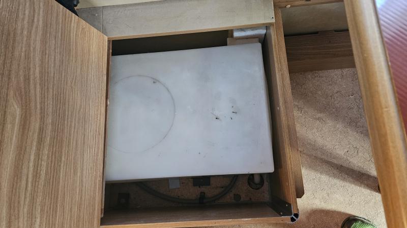

Ho trovato questo sotto il sedile singolo passeggero (tra poco lo converto a divano):
Sapreste dirmi che roba è?
È di un materiale plastico solidissimo ma non so ché sia (la sede del vecchio proprietario per il cinebasto?!)

Ti direi che è il secondo serbatoio dell'acqua (che non è di serie ma montato in un secondo momento).
Il tubo grigio sotto è l'uscita dell'acqua verso la pompa.
Nell'armadio sotto al cassetto a ceestello dietro la stufa dovresti avere il rubinetto a 3 vie per la selezione dei serbatoi.

Ti direi che è il secondo serbatoio dell'acqua (che non è di serie ma montato in un secondo momento). Il tubo grigio sotto è l'uscita dell'acqua verso la pompa. Nell'armadio sotto al cassetto a ceestello dietro la stufa
dovresti avere il rubinetto a 3 vie per la selezione dei serbatoi. La atufetta ad olio da 800w dovrebbe bastare tranquillamente sotto le colonnine dell'area sosta più scarsa. Di fisso hai il frigo (170W a 220v) , ed il caricabatteria (da capire a quanti watt carichi). Tieni presente che su questi radiatori ad olio essendo puramente resisitivi ...puoi montare un regolatore SCR/triac in modo da alimentarli a meno della loro corrente nominale tipo questo : sr_1_7?mk_it_IT=%C3%85M%C3%85%C5%BD%C3%95%C3%91&crid=1W3I551CA3Q75&dib=eyJ2IjoiMSJ9.reD7M3KP0DpyJYm4-uF4K87ivdoacQFyNurQ5Snbhrw_EgN5WR5SxJtPnp_w9hjUYaxNW6NY66OquMuaxyq00VATRinI-KaYyh7oNf88YTkBExWTWdmaHExeNiIcDLTI0nnT2-6ya3NEahWfqI-U41XN9JTpAnoMxkiphdbsumoOzT4-RWUq0Ua5YTUc2vmS9yxQ1IAXZgvTMVCu7pyK4adetEtYO7f72uI9IEFgUIshJ1uq_5q16c6tl3pZj2wJVJ_zDkCRCvK6zp2rG1L9bOC0hTm7my7CgDotPifZADU.ILLMxC0ClRKg8p1FxnNAXjofUGBJMo_X8xArRk6BkwQ&dib_tag=se&keywords=regolatore+scr+1000w&nsdOptOutParam=true&qid=1732446218&sprefix=regolatore+scr+1000%2Caps%2C104&sr=8-7 quindi te lo regoli da 0 a 800W sulla base di quanta energia hai a disposizione dalla colonnina e sfrutti tutto l'amperaggio disponibile residuo.L'ideale sarebbe avere un amperometro in ingresso alla presa 220 che ti dica quanto stai ciucciando dalla colonninna e di seguito lo regoli. Occhio che non puoi usare questi regolatori su apparecchiature elettroniche.
Cavolo, non ci sarei mai arrivato fosse un serbatoio dell'acqua mi sembrava troppo piccolo..
E mi sai che hai proprio ragione:
Ma come farò a usare e caricare l'acqua da questo serbatoio?

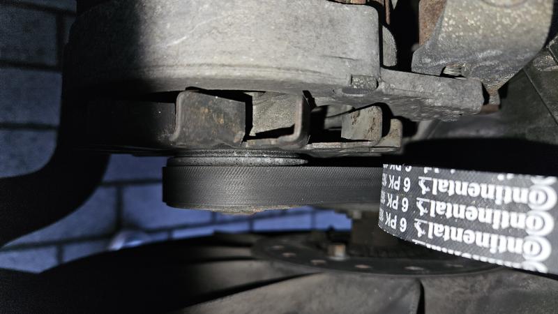

Un altra cosa che voi sappiate che cinghia servizi devo prendere?
Amazon ha detto fosse giusta questa ma si vede palesemente che è quasi il doppio:
E quello è il famoso alternatore che Ciro dice di cambiare con un 95Ah

Devi avere un bocchettone di carico da qualche parte.
direi nella portella sx sotto la finestra.
se non hai fisicamente il bocchettone col tappo sulla parete potrebbero aver messo uno spezzone di tubo con un ribinetto ed un raccordo rapido.
mi fa strano che non vedo il rubinetto a 3 vie.

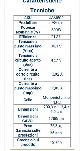

Pannello solare 500W con cavi 6 mm² 10mt e Fusibile 20ah fino a mppt

La cinghia servizi arrivata da Amazon (selezionata secondo degli algoritmi)  è la dimostrazione che tra la teoria e la pratica c'è il mondo.

Ho fatto il meccanico come dicevo, ma non posso e nessun meccanico sa ogni cinghia servizi di ogni auto, hai ragione sul fatto di affidarsi all'algoritmo è la mia seconda volta che lo utilizzo ed il motivo è semplice, la prima volta ha funzionato, su una BMW.
Poi sabato sera mi sono accorto che avevo la cinghia davvero logora in quanto l'ho sentita fischiare, ed ho visto se era possibile averla domenica, l'algoritmo me la dava per buona, le misure di larghezza non le dava (neanche di lunghezza) ed ho detto tutt'al piú la restituisco e lunedì vado dal rivenditore dietro casa a prendere quella giusta..e così farò domani.

No no vista così ha ragione, non ho riconosciuto un serbatoio dell'acqua, Purtroppo non ho mai posseduto come dicevo un Camper e sono qui per questo. Lavorare su un impianto elettrico di un camper ho visto che non è semplice,

La cinghia adatta e'
QUESTA
 codice finis 1057840,
codici Ford:
974F-6C301-BA , 974F6C301BA
954F-8620-AB , 954F8620AB
92XF-8620-AA , 92XF8620AA
Per l'alternatore cerca Ford 98V10K359BA le ultime 2 lettere possono essere anche BB o BC, oppure, cerca anche Mitsubishi A3TN1791.

Be con il pannello attuale da 500 dovrei già essere a posto con quell' mppt, in quanto è 38,3V
Ecco le specifiche del pannello:

Dici che mettendo insieme sti 2 pannelli posso evitare di cambiare l'mppt che ho?
Però quello che ho ne richiede almeno 55V..
