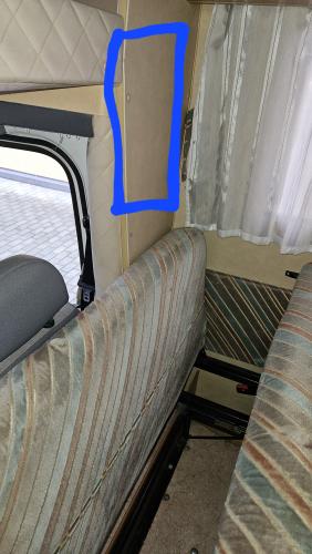

io sul mio ecovip non ho voluto (mio papà 25 anni fa) forare il tetto.
sono sceso dal comignolo della cappa cucina con i cavo dei pannelli (facebdogli fare da sifone), uscendo dal tubo spiralato subito dentro l’armadietto che hai sopra i fuochi.
se guardi bene in ogni armadietto c’è un pnnellino di legno avvitato a 45gradi sul fondo che copre lo spigolo di giunzione parete/tetto.
smonti quello e li dietro c’è il passaggio cavi che dalla centralina sopra la porta arrivano fino alla mansarda.
arrivato dove c’’è il ripianetto portaoggetti (buon posto per metterci i display di controllo delll’mmpt) accanto alla mansarda smonti il pannello e forando verticalmente monta do una canalina puoi scendere parallelo alla finestra e finire dietro lo schienale della dinette dove hai abbastanza spazio sul basso per montare mppt /inverter e collegare li vicino la bs sotto il sedile del passeggero.

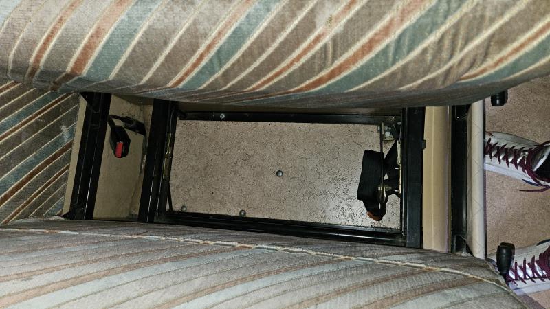

Sotto il sedile della dinette quello con lo schienale verso la cabina/posto passeggero, non ho spazio, c'è una sorta di meccanismo tipo divano letto, e poi secondo me è meglio che vi mostro le dimensioni delle batterie:
Ci starebbero entrambe sotto il sedile di fronte, però lì c'è il termoconvettore ed ho paura che possa scaldarle, di fronte alle batterie ci starebbe pure lo spazio per metterci l'mppt..
Avevo pensato di forare e mettere una ventola per portare fuori l'aria calda, ma ripeto con il termoconvettore non credo vada bene..
Poi sarebbe tutto chiuso lì, anche l'mppt, e credo che quello per via dell'inverter dovrebbe stare fuori giusto?
Solo che comunque coi cavi non posso superare il metro e mezzo 2 per non cominciare a fare scaldarli.
Potrei comunque evitare di usare il termoconvettore..
Poi ditemi voi dov'è meglio mettere tutto.

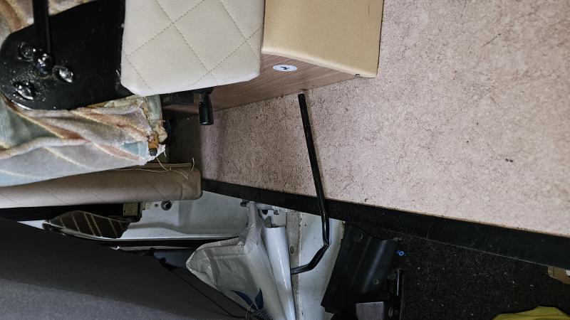

Per le disposizioni:

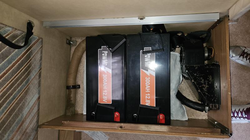

Qui sarebbe dove dicevo che stanno sotto il sedile dinette attaccati alla cucina con il termoconvettore, in fondo come vedete ci sarebbe lo spazio per l'mppt, e potrei sfruttare il foro presente per attaccarci una ventola che butta fuori l'aria rimuovendo il tubo.
Mentre sotto il sedile consigliato da SilverHaze:
Dove non credo ci stiano anche se sarebbe preferibileper via della non perdita del termoconvettore..
Potrei metterne una la dentro e l'altra qui dietro il sedile passeggero, costruendoci una sorta di box in legno e praticando un foro per il collegamento in serie:
E l'inverter qui:

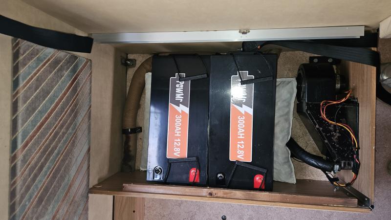

ecco io il ventilconvettore ce l'ho nella panca girevole.
Li dove hai il quadrato blu ho la discesa dei cavi ed ho l'mppt da 20A giù sotto nell'angolo.
Sotto il sedile guida non ci stanno le batterie?
Dove le hai messe tu adesso sarebbe perfetto ma oltre al ventilconvettore (che comunque funzionerebbe solo in viaggio) hai pure il tubo della stufa della ventilazione sona giorno e li scaldina...Peccato perchè ci starebbero perfette.

Ma se il tubo lo tolgo e lo lascio terminare invece nella panca girevole?
Potrei praticare un foro come all'altra panca e faccio uscire la bocchetta dalla panca girevole nel corridoio.
Poi i cavi dalle batterie li faccio andare nella canalina del tubo della stufa che rimarrebbe vuoto appunto senza il tubo, e li farei uscire proprio dove c'è il quadrato blu, dove metterei l'mppt.
Non dovrei violare la lunghezza di 3 metri, che chat GPT reputa misura ultima prima che potrebbero iniziare a scaldare I cavi nel caso di alti carichi..
Altrimenti, per restare corto coi cavi, metterei l'mppt sempre nella panca vicino alle batterie al posto del tubo stufa, che vorrei rimuovere e mettere una ventola nella canalina che butta l'aria verso la panca mobile
Che dite?

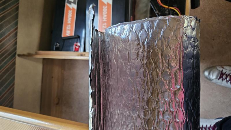

Stavo pensando comunque a isolare in fase di scarica la BM e BS posti nel vano motore (così da averne sempre 2 per far partire il motore) e invece sfruttare l'alternatore (quando metterò quello consigliato da te) per caricare tutto, dunque sia BM e BS vano motore che BS in cellula, ci sarebbe già il tasto sul pannello principale della cellula che fa' questo però ovviamente con BM e BS nel vano motore, potrei attaccare la BS del vano motore al tasto che indica la BM così da lasciarle insieme staccate quando mi fermo e attaccare le BS della cellula all'altro lato del tasto, ma come si caricherebbero le 24V dall'alternatore? Tramite il dc-dc? Fa anche l'inverso?

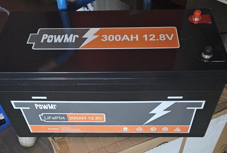

Ovviamente hai capito dove voglio arrivare, dato i 600Ah da caricare volevo sapere qual'è il più potente senza compromettere nulla..
Se mi dici che 15A e' il massimo in termini di sicurezza, non ci penso nemmeno e a quel punto rimarrebbe solo la questione Victron, no Victron.

Ho deciso che metterò sia le batterie che quello che servirà come inverter ecc quí:20241128_160429.jpg
Il tubo della stufa e il termoconvettore li isolo con questo:
Che ritaglierò ad hoc sui tubi e sul termoconvettore,
Che dite?
