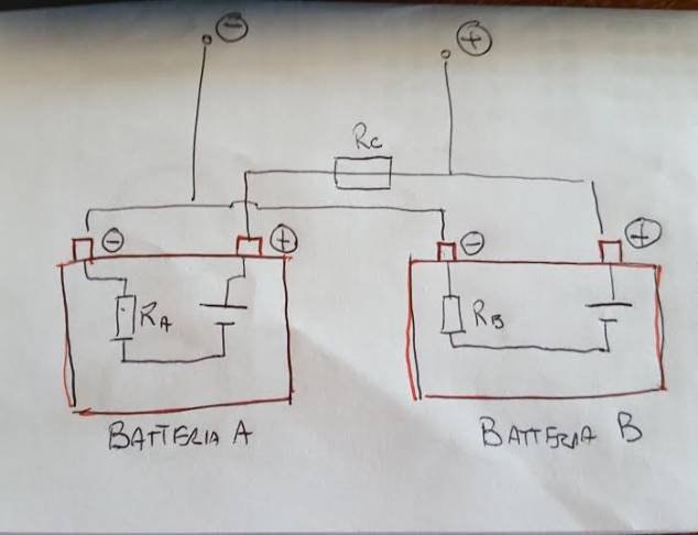

scusate se insisto ma vorrei capire.
Ho fatto uno schemino semplice semplice:
Supponiamo di essere in sosta allacciati alla colonnina con il nostro camper su cui abbiamo collegato in parallelo diretto due batterie con storie differenti e ahimè una è più bagiggia dell'altra magari anche di capacità differenti. Essendo collegati alla colonnina entrambe le batterie sono in  carica ed entrambe allo stesso potenziale. Mi stacco dalla colonnina. La batteria più fresca (A) ha raggiunto i 13.0V quella più vecchiotta (B) ha raggiunto solo i 12.2V.
La batteria A inizierà a caricare la batteria B. Su questo siamo tutti d'accordo?
Ma a che corrente? Considerando che Ra = 0.0015 ohm (preso da un datasheet) e supponiamo per comodità Rb = Ra (in realtà Rb potrebbe essere più bassa di Ra), supponendo che il parallelo sia stato fatto con un conduttore da 6mmq di 1 metro Rc = 0.00034.
La corrente sarà pari a 0,8/(0.0015+0.0015+0.00034) = 240 A fintanto che anche la batteria A sarà anch'essa arrivata ai 12V della batteria B.
Per cortesia fatemi capire dove sbaglio.
28/08/2003 13789
Inserito il 13/04/2017 alle: 10:23:01
Ahi ahi... se tu prendi una batteria scarica ed una batteria carica, è vero quello che dici. Ma se le stai caricando da un bel pezzo, entrambe saranno alla stessa tensione. A quel punto, quella mezz'andata calerà di uno o due decimi di volt, dal valore a riposo, portando giù di uno o due decimi di volt anche quella buona. Fine della storia.
Quello che tu supponi avviene soltanto quando, per la primissima volta, colleghi due batterie, nuove o vecchie che siano, di differente stato di carica e non collegate ad una fonte di ricarica. Eppoi, con un volt di differenza, non credo possano passare 240 A; quando ho valutato il fusibile per la protezione delle batterie servizi nel sistema diodo più resistenza, calcolando 2.2 volt di differenza per effetto di un ipotetico corto di un elemento della batteria motore, calcolo operato tramite un programma professionale (costo 5.000 dollari), seppur in presenza di un diodo e di una resistenza da 0.25 Ohm, il risultato è stato 8 A e rotti, meno di 9.
L'ho scritto innumerevoli volte, quindi riassumo: l'unico aspetto negativo del parallelo secco è che se una muore, potrebbe (ripeto potrebbe)  morire anche l'altra. Punto. Vale la candela? Si, perché una batteria può morire per tre motivi:
1. corto di un elemento e, qui, non ci sono santi che tengono, il fatto avviene improvvisamente e non è possibile avvertirne i sintomi; muore anche la seconda;
2. interruzione di un elemento e, qui, non ci sono problemi perché la batteria diventa estranea all'impianto, avendo il circuito degli elementi aperto; la seconda resta integra;
3. per vecchiaia (detto brutalmente) e, qui, gli avvertimenti ci sono dovuti al fatto della diminuita autonomia e si possono prendere provvedimenti prima che la seconda muoia.
Però, i punti 1 e 2 sono la conseguenza di un maltrattamento della batteria, ovvero di un trattamento non curato a dovere. Quindi scariche e cariche oltre il 10% della potenza nominale (ampere su amperora): con una singola batteria l'alternatore può arrivare anche a 30A; non parliamo di chi usa poi dispositivi voraci di Ampere; se queste cariche e scariche sono suddivise fra due batterie, il danno cala più che proporzionalmente. Eppoi, la carica simultanea fa si che entrambe siano sempre allo stesso stato di carica.
Ecco perché vale la candela praticare il parallelo secco: il pericolo di un corto di elemento di una batteria si riduce drasticamente.

Inserito il 13/04/2017 alle: 11:22:24
In risposta al messaggio di Giovanni del 13/04/2017 alle 10:23:01
o due decimi di volt, dal valore a riposo, portando giù di uno o due decimi di volt anche quella buona. Fine della storia. Quello che tu supponi avviene soltanto quando, per la primissima volta, colleghi due batterie, nuove o vecchie che siano, di differente stato di carica e non collegate ad una fonte di ricarica. Eppoi, con un volt di differenza, non credo possano passare 240 A; quando ho valutato il fusibile per la protezione delle batterie servizi nel sistema diodo più resistenza, calcolando 2.2 volt di differenza per effetto di un ipotetico corto di un elemento della batteria motore, calcolo operato tramite un programma professionale (costo 5.000 dollari), seppur in presenza di un diodo e di una resistenza da 0.25 Ohm, il risultato è stato 8 A e rotti, meno di 9. L'ho scritto innumerevoli volte, quindi riassumo: l'unico aspetto negativo del parallelo secco è che se una muore, potrebbe (ripeto potrebbe)  morire anche l'altra. Punto. Vale la candela? Si, perché una batteria può morire per tre motivi: 1. corto di un elemento e, qui, non ci sono santi che tengono, il fatto avviene improvvisamente e non è possibile avvertirne i sintomi; muore anche la seconda; 2. interruzione di un elemento e, qui, non ci sono problemi perché la batteria diventa estranea all'impianto, avendo il circuito degli elementi aperto; la seconda resta integra; 3. per vecchiaia (detto brutalmente) e, qui, gli avvertimenti ci sono dovuti al fatto della diminuita autonomia e si possono prendere provvedimenti prima che la seconda muoia. Però, i punti 1 e 2 sono la conseguenza di un maltrattamento della batteria, ovvero di un trattamento non curato a dovere. Quindi scariche e cariche oltre il 10% della potenza nominale (ampere su amperora): con una singola batteria l'alternatore può arrivare anche a 30A; non parliamo di chi usa poi dispositivi voraci di Ampere; se queste cariche e scariche sono suddivise fra due batterie, il danno cala più che proporzionalmente. Eppoi, la carica simultanea fa si che entrambe siano sempre allo stesso stato di carica. Ecco perché vale la candela praticare il parallelo secco: il pericolo di un corto di elemento di una batteria si riduce drasticamente. Giovanni
E' giusto quello che scrivi e stiamo dicendo la stessa cosa, a batterie buone tutto a posto a batterie andate o che stanno andando è rischioso quanto meno per le batterie (a parte il fatto che a mio parere non tieni correttamente conto delle correnti in gioco). Il fattore di rischio è dato dalla differenza di potenziale tra le due batterie da cui deriva il solito consiglio di metterle uguali per limitare l'effetto.
Non hai tanto ragione per i conti che hai fatto. Intanto per arrivare ai 9 Amper basta dividere 2.2 per 0.25 e si ottiene 8,8 A  il problema è che non sono 0.25 ma 0.0025 metti pure 0.01 e rifai la divisione. Le batterie al piombo hanno correnti di spunto di 600/700 A quindi gli farebbe un baffo erogare 100 Amper.
Giovanni, ti posso dar ragione sul parallelo ma non senza interporre un isolamento (o quando meno una protezione) tra le due batterie...
