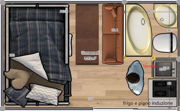

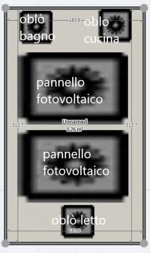

Inserito il 14/04/2022 alle: 11:09:45
questo è il mio progetto, il mezzo ce l'ho e questa estate inizio i lavori, con o senza omologazione si vedrà.
Al limite perdo n mila euro, in vita mia ne ho fatti di errori e non sarà certo questo a rovinarmi.
La mia intenzione è lasciare la parete divisoria tra la cabina guida e il vano di carico, non apro finestre (a parte le due posteriori già presenti) mentre apro 3 oblò con ventilatore sul tetto.
Ho deciso di usare un serbatoio sotto il pianale per lo scarico delle acque grigie + nere.
Ho messo bagno e cucina vicini per semplificare l'impianto idraulico e di scarico.
Lo scarico dei 2 lavandini sarà allacciato al tubo di scarico che scende dallo sciacquone, quindi l'acqua scaricherà direttamente nel water.
Per quanto riguarda la doccia, userò uno scarico con valvola di non ritorno per evitare cattivi odori.
Il serbatoio dell'acqua pulita sarà in coda sotto il letto così come il webasto combi diesel e tutti i componenti principali dell'impianto elettrico.
Commenti e critiche sono ben accetti.

Solo per dire qualcosa... ma tu pensi di riuscire a dormire d'estate in un van senza finestre, con quei due soli piccoli oblò anche se con ventole? Come pensi di alimentare, in inverno (ed anche le mezze stagioni se non anche l'estate), i fornelli ad induzione e, penso, anche il frigo a compressore? Non è una critica, io dico e scrivo spesso che i camper sono spartiti apposta, proprio perché uno possa scegliere la soluzione che ritiene migliore, ma è solo una mia curiosità,

Inserito il 14/04/2022 alle: 22:22:35
Partendo da un L2H2 il disegno è interessante, apprezzo l’idea di fare solo oblò a tetto e non togliere la paratia.
A questo punto, con qualche attenzione, non hai la necessità di omologazione.
Consigli e critiche:
. I mobili falli tutti smontabili cosi come la parete del bagno
- non è indispensabile avere 2 lavandini puoi farne uno solo di dimensioni accettabili
- il piatto doccia lo fai a filo pavimento e lo nascondi con un coperchio di legno come il resto del camper
- fai il blocco cucina con il frigo in un monoblocco smontabile
- il serbatoio delle grigie lo puoi mettere in un cassone, metti solo una pompa di raccolta sotto la doccia
​​​​- il wc lo devi mettere per forza con un porta potti
se hai problemi di svuotamento, ti organizzi con separazione solidi e liquidi oppure compri un secondo serbatoio, come già spiegato
​​​​​- il webasto dovresti montarlo in cabina non dietro perché non lo puoi smontare
​​​​​​- visto che pensi a webasto, frigo e induzione immagino che avrai un bel po’ di batterie al litio
- i pannelli in estate faranno poco in inverno nulla quindi immagino che avrai pensato ad un generatore da usare un paio d’ore al giorno
Visto che il tuo obiettivo è risparmiare, fai bene a non omologarlo MA ti consiglio di rispettare la regola di rendere tutto smontabile. Diversamente alla prima revisione te lo bloccano.
