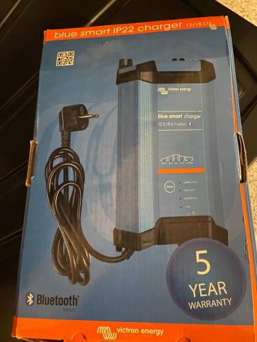

Se posso dire la mia... evita il caricabatterie Victron, io 2 comprati e 2 risultati fallati, il resto dei prodotti Victron li sto trovando fantastici ma i caricabatterie fanno davvero sc.hifo: rumorosissimi, scaldano un'esagerazione e si friggono subito, tant'è che sto per fare il reso anche del secondo caricabatterie.
e si friggono subito, tant'è che sto per fare il reso anche del secondo caricabatterie. Ho fatto circa quel che vorresti fare tu giusto un paio di mesi fa, ti faccio i miei auguri perché sembra più plug and play di quel che in realtà sarà, è un bel lavorone modificare tutto l'impianto elettrico... perché per quanto non sembri... è esattamente quel che dovrai fare... comunque NON DIMENTICARTI IL PARALLELATORE nella centralina! Escludilo prima di collegare la litio! Come batteria io ho montato una soluzione simile (a livello qualitativo) a quel che vuoi comprare tu, mi sento di dirti che è un ottimo prodotto e chi ti dirà il contrario probabilmente è il solito esagerato che crede che solo NDS faccia le batterie. Ci sono comunque molte persone estremamente competenti qui sul forum in materia (io non sono uno di quelli, io sono solo uno che ci è appena passato e che parla per la propria esperienza personale) che ti potranno aiutare moltissimo, però non esiste solo victron e nds, questo ricordalo bene perché io su due camper ho trovato già 3 prodotti difettosi di questi due grandi marchi! (1 nds e 2 victron)
Ciao, siccome anch'io utilizzo Victron per tutto, compreso CB in camper e a casa, che problemi ti ha dato il CB, perchè in quello che ho a casa da  20 A, ho notato che scalda molto e non rende completamente, tu parli di friggere..., che problema hai avuto?

Ciao, siccome anch'io utilizzo Victron per tutto, compreso CB in camper e a casa, che problemi ti ha dato il CB, perchè in quello che ho a casa da  20 A, ho notato che scalda molto e non rende completamente, tu parli di friggere..., che problema hai avuto? Saluti.
Questo problema
https://youtube.com/shorts/xWWv...
Le ultime 3 pagine del topic della mia conversione parlano solo di questo dannatissimo CB,  https://www.camperonline.it/for...  , oggi compilo il modulo di reso per amazon, e poi non so davvero cosa comprare!

Si, ho chiesto anch'io, come leggi sopra..., a Grez, per il CB Victron, cosi rispondo indirettamente anche a lui...
Oggi, imparanoiato..., ho voluto testare nuovamente quello che ho a casa per caricare al 100% una LiFePo4 che utilizzo sul balcone con una piccola stazione meteo Arduino e, sto provando..., con un impianto di irrigazione automatico per le piante, sempre Arduino.
Sarà che ha "solo" 15 A di carica massima, che sono più che sufficienti..., ma non da problemi ed il riscaldamento del CB era normale, a differenza di una prova di scarica e ricarica, fatta in precedenza con altra batteria, dove il CB era diventato veramente caldo e non andava oltre 8 A di carica alla batteria.
Come esperienza Victron io non mi posso lamentare, oltretutto, se acquisti su amazzonia hai tempo per la restituzione e rimborso, oltre alla garanzia ufficiale Victron, che è di 5 anni...

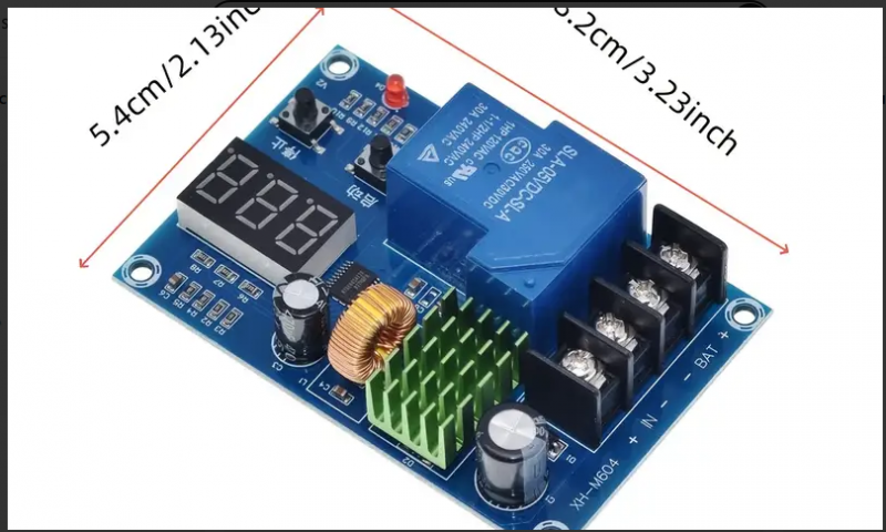

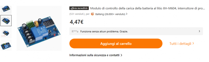

23/12/2011 3318
Inserito il 20/04/2025 alle: 10:42:18
Il carica batterie per Lifepo4 è un oggetto semplicissimo...non ha bisogno di curve di ricarica, basta un controllo on/off a valori prestabiliti, es:
OFF=14,4V
ON= 13,0V
Consiglio di utilizzare il vostro vecchio CB con l'aggiunta di un relè controllato dalla tensione, ne esistono vari modelli programmabili.
Costano pochissimo, reggono 30A e sono di facile installazione in una scatola di derivazione, hanno ingresso/uscita e programmazione limite alto/basso.
E' solo un relè con poca elettronica attorno, ho provato personalmente al banco quattro di questi oggetti e sono affidabili.
Con questo oggetto qualsiasi alimentatore con tensione attorno ai 14V può diventare un CB per lifepo4.
Ecco un esempio che potete trovare in commercio:

Il carica batterie per Lifepo4 è un oggetto semplicissimo...non ha bisogno di curve di ricarica, basta un controllo on/off a valori prestabiliti, es:  OFF=14,4V ON= 13,0V Consiglio di utilizzare il vostro vecchio CB con
l'aggiunta di un relè controllato dalla tensione, ne esistono vari modelli programmabili. Costano pochissimo, reggono 30A e sono di facile installazione in una scatola di derivazione, hanno ingresso/uscita e programmazione limite alto/basso. E' solo un relè con poca elettronica attorno, ho provato personalmente al banco quattro di questi oggetti e sono affidabili.   Con questo oggetto qualsiasi alimentatore con tensione attorno ai 14V può diventare un CB per lifepo4. Ecco un esempio che potete trovare in commercio:
Per tale "adozione" bisognerebbe prevederne almeno 2 in parallelo, da non dimenticare la questione "frigo in viaggio" che potrebbe ciucciarsi oltre la metà della corrente ed alla BS, tolti anche qui piccoli assorbimenti in cellula, potrebbero arrivare ben pochi A.
E' comunque un'ottima possibilità, Buona Pasqua.
