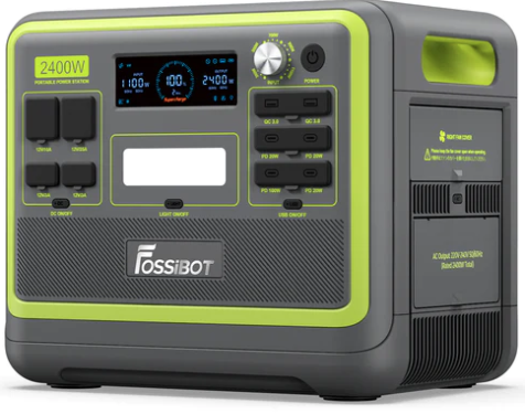

FOSSiBOT F2400 Portable Power Station | 2,400W 2,048Wh quindi è una batteria da 170Ah al LiFePO4 con integrato un inverter ad onda pura da 2000W ed un MPPT per ingresso fino a 500W di fotovoltaico per il quale utilizzerei dei pannelli "portatili"
costa 1.300€ che ritengo un prezzo interessante tenendo conto di tutti i componenti e vorrei integrarlo nell'impianto nel seguente modo posizionandolo sotto il tavolo, in quanto siamo in due e non darebbe fastidio; la ricarica può avvenire tramite 230V quando si è in AA o Campeggio, da FV e anche a 12V durante il viaggio.
L'intenzione oltre ad utilizzare le innumerevoli prese a disposizione, sarebbe di effettuare un collegamento all'impianto del 230V del camper in questo modo :

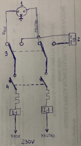

!) Spina CEE 17 alimentazione da colonnina
2) Spina interna per alimentazione da Power Bank
3) Deviatore 2P 25A
4) Magnetotermico differenziale  del camper

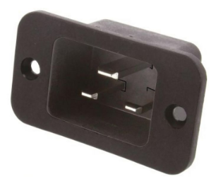

questa è la spina 2 dalla quale fornirei alimentazione a 230V al camper tramite Power Bank, avendo quindi il 230V su tutte le prese interne del camper ed alimenterei anche il caricabatterie per caricare le BS.
Dato che ha anche una uscita da 12V per 25A devo studiare come commutare la 12V dalle BS al Power Bank per alimentare il camper
Modificato da Karbon17 il 16/04/2023 alle 22:49:06

Nel caso sia così, mi sembra tu debba rivedere il tuo schema elettrico, sarebbe collegata contemporaneamente alla 230 AC della AA

non mi sembra, il deviatore a monte del magnetotermico differenziale commuta F+N dalla presa esterna del camper a quella interna del Power bank e viceversa, non potrà mai esserci una contemporaneità di alimentazione.

forse non mi sono espresso correttamente : ho il Power Bank sul camper e dalla sua uscita a 230V che potrebbe erogare fino a 2000W in assenza della alimentazione da colonnina, commuto a monte del differenziale la sorgente del 230V sul power Bank e praticamente è come se fossi alimentato da colonnina, viceversa quando alimento da colonnina il camper  il Power Bank sarà isolato dall'impianto; l'unico inconveniente sarebbe che l'inverter sarebbe costantemente in funzione. Un'altra soluzione potrebbe essere di ricaricare le BS dal Power Bank a 12V visto che lo stesso ha una uscita a 12V da 25A tramite un collegamento diretto con diodi in modo tale che  non siano in parallelo la batteria del power bank con quella dei servizi, oppure fare in modo che tutto l'impianto a 12V del camper possa essere alimentato dalle BS come avviene ora oppure dalla batteria del power bank, praticamente come avevo pensato per il 230V, con un commutatore dove il 12V può sulla posizione 1 avvenire dalle BS e sulla posizione 2 dalla Batteria del power bank, e questo dovrebbe funzionare ma il problema sarebbe la ricarica delle batterie che sono di tipologia diversa

non ho la necessità di utilizzare contemporaneamente il Power Bank, l'alimentazione a 230V ed il fotovoltaico ma di utilizzare il power Bank come alimentazione ausiliaria sia a 230V che a 12V quando non sono allacciato alla colonnina e ho le BS scollegate dall'impianto

capisco la potenzialità del sistema, ma il mio fine ultimo è di avere una autonomia elettrica superiore ai 2 giorni che attualmente mi offrono le due AGM da 100Ah cad. e non avendo il fotovoltaico, aggiungerei con il Power Bank altri 170Ah in LiFePo4 corrispondono ad altri 300Ah in AGM per un totale di 500Ah che al 50% sarebbero effettivi 250Ah e tutto questo senza nessun intervento complicato con il vantaggio un domani di adottare il fotovoltaico ed avere un componente "trasportabile" nel qual caso dovessi cambiare camper o utilizzarlo out-door

Da quello che ho capito dalla (scarsa) documentazione non è così: se ci sono 220V all'ingresso, quelli vengono passati direttamente alle uscite, quando vengono a mancare interviene l'inverter. Lo dice la FAQ:
  • Q4: Can I use F2400 as a UPS? How does the UPS work? And how fast is it?
    A: Yes, F2400 supports UPS. When your portable power station is plugged into the wall, any electronics plugged into the machine are powered from the grid and not from F2400 battery. When power from the grid stops, as in a blackout, the power station immediately switches to battery automatically to offer power supply to your electronics within 8ms.
D'altra parte, sempre nella FAQ, dice che la ricarica dalla presa 12V dura 17 ore, quindi a occhio e croce sono 10A, a mio parere insufficienti per la ricarica in movimento.

use F2400 as a UPS? How does the UPS work? And how fast is it? A: Yes, F2400 supports UPS. When your portable power station is plugged into the wall, any electronics plugged into the machine are powered from the grid and not from F2400 battery. When power from the grid stops, as in a blackout, the power station immediately switches to battery automatically to offer power supply to your electronics within 8ms.   D'altra parte, sempre nella FAQ, dice che la ricarica dalla presa 12V dura 17 ore, quindi a occhio e croce sono 10A, a mio parere insufficienti per la ricarica in movimento.
https://www.fossibot.com/produc...
GENERAL    Simultaneous Recharge & Discharge: Yes
Qualche venditore lo ha definito: Inverter bidirezionale.

Fossibot e' un power bank potente con alcune caratteristiche particolari.
Puo' essere ricaricato direttamente da pannelli solari e quindi ha gia' a bordo il regolatore.
Inoltre si comporta come un gruppo di continuita' ("inverter bidirezionale").
La prima caratteristica e' decisamente interessante
La seconda caratteristica non mi sembra utile su un camper.
Personalmente lo userei come segue.
Da fermo, uscita 230 collegata alla presa 230 del camper.
Per far cio', metterei semplicemente una presa volante interna in parallelo alla presa esterna.
Unica precauzione, ricordarsi che sulla presa esterna ci sono i 230 volt.
Pannelli solari collegati direttamente al Fossibot ma con un connettore.
Con motore in moto, staccherei semplicemente l' uscita 230 del Fossibot dalla centralina del camper e collegherei al Fossibot un 12 volt di portata adeguata.
Vantaggio di questa soluzione, nessun intervento sull' impianto del camper, raddoppio o piu' della autonomia, totale trasportabilita' del dispositivo.
Ovviamente questo ha senso se si puo' disporre di sistemi di ricarica adeguati.
