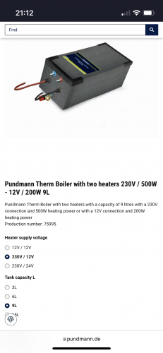

Il boiler in questione è codesto
mi dite come fare? Magari con uno schemino.

Si vedono due fili rosso/nero sotto e due bulloni rosso blu sopra, suppongo che i due bulloni sono per dei capicorda per alimentazione a bassissima tensione (12V) e gli altri due per la 230V ac ma non ne sono tanto sicuto
la terra?
non ha nessun interruttore?
È metallico l'involucro?

I due bulloni rosso e blu di sopra sono uscita acqua calda e ingresso fredda, il filo rosso è una guaina che contiene il + e - della 12 volt, il nero contiene neutro-fase-massa della 230; ognuna delle 2 guaine è connessa alla resistenza corrispondente. No non ha interruttore. L’involucro non è metallico ma ricoperto di polistirolo incollato, quindi non smontabile.

Non si capisce bene dalla foto, quindi il rosso blu sono tubi.
senza aprire, la soluzione di Banoyo è la più semplice perchè legge il carico

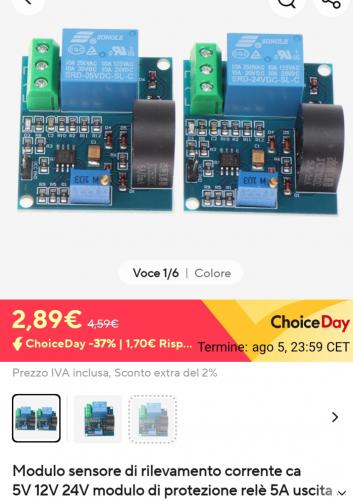

Vedi questo costa nulla...rileva una certa corrente , tarabile...e fa scattare un relè...poi basta poco, colleghi una spia a 12v attraverso il contatto del relè ...i 5A che vedi sono per il contatto del relè. Non dovrebbe aver problemi a rilevare le tue correnti-
Scusa.
VEDO ORA CHE QUESTO È X AC...VEDI SE ESISTE X DC

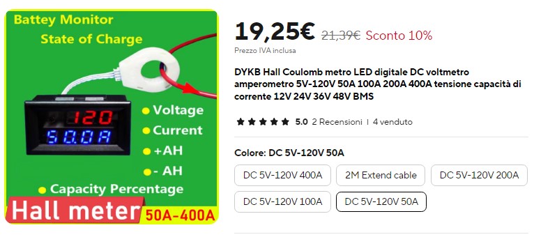

https://amzn.eu/d/crJiagv
questo è x DC fino a 50A
09/06/2015 5877
Inserito il 04/08/2024 alle: 13:41:42
In risposta al messaggio di SilverHaze del 04/08/2024 alle 09:33:41
Questo è una buona soluzione, utile anche per  segnalare a un sistema di controllo il superamento della corrente impostata

Inserito il 04/08/2024 alle: 16:53:22
Questo fa al caso mio. Grazie a tutti
