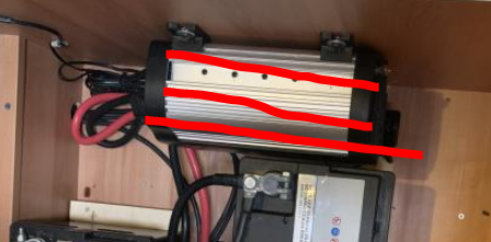

Per la verità l’ inverter è montato in verticale, quindi è ok? Cosa intendi x staccabatterie? Io ho solo un pulsante esterno alla cassetta con cui si attivano le prese della 220. È quello?  laikone sei un grande e soprattutto sei gentilissimo!

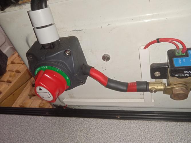

Quello è il magnetotermico differenziale.

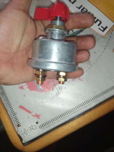

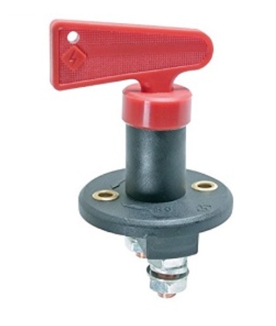

Lo staccabatterie è un grosso interruttore che serve appunto a SCOPLEGARE LE BATTERIE(o altri dispositivi su cavi da grossi amperaggi).
Come.questo (ottimo preso su AliExpress a 17 euro tutto in metallo dentro e fuori!)
16772579341317788179105246468600.jpgo questo per gestire 2 batterie in parallelo e non..

non mi sono spiegato bene, vista la tua domanda laugh

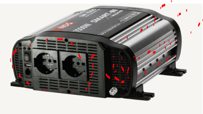

tutti gli inverter da quelli di bassa potenza per finire da quelli di alta potenza (il tuo è un'alta potenza) hanno bisogno di raffreddamento. Se guardi sulla carcassa in alluminio ci sono delle alette, te le evidenzio nella tua stessa fotoimage(4640).png
Queste alette hanno il compito di raffreddare l'inverter qualora questo scaldasse minimamente; qualora il calore diventasse abbondante partirebbero la o le ventole di ventilazione forzata.
L'avere l'inverter girato di 90° rispetto a come è montato il tuo, faciliterebbe il raffredamento "naturale" facendo l'effetto camino. Ripeto, non è necessario modificarlo, ma era solo per darti info aggiuntive.
Ti metto quest'altra foto per farti capire al volo il flusso dell'aria che ci sarebbe qualora fosse girato di 90°
Lo staccabatterie non è altro che un grosso interruttore in grado di sopportare l'attraversamento di grandi correnti in corrente continua 12V. Probabilmente non hai mai fatto i calcoli, ma il tuo inverter da 1500W sulla 230/240V alla massima potenza farà passare attraverso i cavi che lo alimentano circa 130/140A a 12V.
Lo staccabatteria ha il semplice scopo di ISOLARE le BS dal resto dell'impianto del mezzo, come se staccassi un polo della batteria.

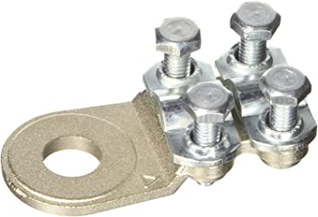

3)il discorso della crimpatura è un discorso che riguarda eventuali incompetenze di esecuzione..ci sono anche i capicorda a bulloncino se manca attrezzatura o capacità.

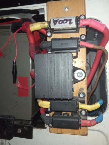

Questo per esempio è un cavo da 35.. tralaltro in un capicorda a vite da 25. Non ho nessuna caduta di tensione esagerata. Sono molto più alte le cadute di tensione, semplicemente stando alle raccomandazioni di sezione dei costruttori di inverter. Meglio usare più sezione delle loro tabelle perché le tabelle considerano una caduta che per me è troppa.

Sarà che sono fissato io, ma sul cavo di parallelo bm bs col relè cyrix io ne ho addirittura 4. Su ogni spezzone che per disgrazia può andare a toccare ferro.
-vicino al positivo bm
-vicino al cyrix
-vicino al positivo bs1
-vicino al positivo bs2
Tutti da 250A. Per poter fare l avviamento con bs in parallelo o con solo bs (e non saltano perché la corrente di avviamento è parziale, tuttavia ho provato anche senza bm e non saltano perché lo spunto arriva a 380/400A ma per un decimo di secondo scarso,poi si stabilizza sui 200A con motorino in rotazione continua )

anche i regolatori mppt hanno il fusibile interno (almeno i.noti victron, epever, western,NDS etc) pero si mette sul cavo regolatore -batteria.

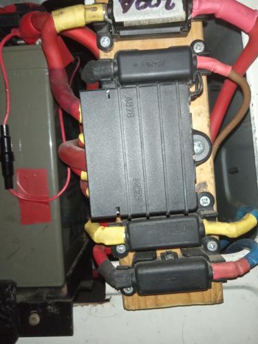

Non so precisamente cosa intendi per fusibili sulle batterie. Comunque si io lo ho sulle batterie ma solo sul cavo del loro parallelo.
Dalla batteria 1 a quella specie di bus bar isolata con coperchio ho un cavo cortissimo da 35.
Poi ogni positivo di ogni caricatore e ogni utilizzatore parte dalla bus bar. E tutti questi cavi hanno il loro fusibile. Anche il cavo del parallelo alla batteria 2 parte dalla bus bar ed è quello con scritto 200A (che poi è 250 ma ok) e porta anche la corrente alternatore(il cyrix è sulla batteria 2).
GLi altri sono appunto INVERTER, regolatore mppt, e il marrone è il cesso-cb originale .
Tutta la 12v originale con la sua scatola fusibili (pompa stufa boiler e via dicendo) si deriva dal positivo del regolatore poco sotto di esso e in mezzo c'è il battery protect.
Tutti i negativi di utilizzatori e caricatori sono invece a telaio e la batteria 2 va col negativo a telaio li nelle sue vicinanze.
In modo che i positivi siano vicini alla batteria 1 e i negativi vicini alla batteria 2(elettricamente parlando perché il loro punto a telaio è comunque vicino alla batteria 1, ma è la 2.che va a telaio dall' altra parte del mezzo).
Ma al di là di tutto questo, perché victron (e non solo) prescrive un fusibile aggiunto per l inverter SOLO se la distanza è oltre un tot? Non l ho capito.

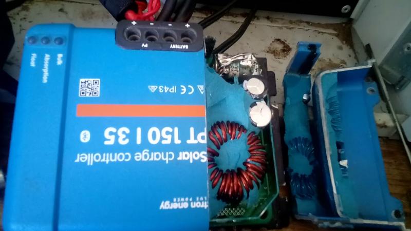

Ecco il mio inverter victron piccolo non ha fusibili sostituibili, solo quelli grandi lo hanno ..bisognerebbe tagliare e risaldare. Il regolatore mppt Victron peggio ancora perché non si può aprire ed è tutto immerso in
una specie di gel-/spuma isolante/dissipante . Praticamente il fusibile c'è per evitare che prenda fuoco ma se salta si butta. E attenzione che vergognosamente per il prezzo, i regolatori Victron NON HANNO LA PROTEZIONE PER POLARITÀ INVERSA BATTERIA! Solo polarità inversa pannelli! Se si sbaglia e si attaccano i pannelli ho letto proprio sul sito che salta il fusibile e regolatore da buttare. A meno che si è fortunati e si è messo un fusibile vicino al positivo batteria magari un po'più piccolo. Svariati regolatori più economici hanno la protezione per polarità inversa batteria.. Epever in primis. E si possono aprire.Le cose vanno dette per come stanno. Curiosa la cosa della AGM a bordo nonostante le litio...ma ti chiedo in altra occasione...
Avevo scritto di questa cosa assurda di Victron, praticamente non sono riparabili perchè tutto il circuito stampato con tutti i componenti è affogato da una resina fenolica durissima, se si guasta lo butti, inoltre il fusibile in uscita (sostituibile) è l'unico fusibile del mio impianto di cui non mi fido perchè scalda, infatti ho deciso che ci mettero uno spessore sulle lamine nella speranza che il contatto migliori e vada meglio
Allora hai la fortuna di avere il modello sotto 30A perché INSPIEGABILMENTE sopra 20A hanno tolto il fusibile sostituibile.
sull epever sono dentro e saldati ma fusibili comuni che con un po' di pratica puoi cambiare.
La resina blu probabilmente è per miniaturizzare l'apparecchio massimizzando la dissipazione termica. Nei più piccoli c'è una sabbia dissipante.
L epever È vuoto e infatti è più grande il dissipatore. Solo il toroide è immerso in resina e avvitato direttamente sul dissipatore fuori dalla scheda.
