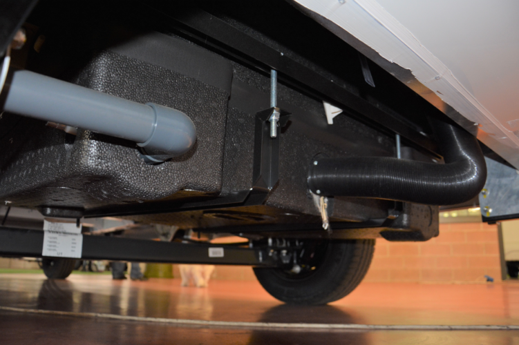

Nel mio precedente Adria Compact SL, il serbatoio grigie esterno era coibentato, e dentro la coibentazione veniva immessa aria calda (escludibile tramite leva interna) proveniente dal sistema di riscaldamento della stufa.
Devo dire che funzionava anche troppo bene, a tal punto che in inverno quando scaricavo le grigie, queste erano calde a tal punto da fare vapore, è stato necessario imparare a  modulare questa particolarità, perchè portare "quasi ad ebollizione" (battuta) le grigie, mi faceva consumare inutilmente gas e calore prezioso che invece era meglio mantenere in cellula.
Comunque questo è il sistema, come puoi vedere, il materiale di coibentazione sembra polistirolo (o qualcosa di analogo), si vede anche la condotta dell'aria calda.

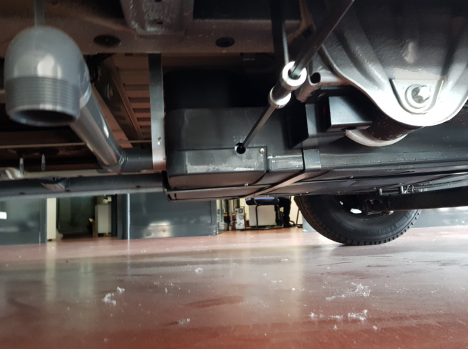

Sul camper attuale (furgonato Hymercar) ho chiesto l'opzione del serbatoio grigie coibentato ed il sistema di sghiacciamento della valvola di uscita (elettrico, funziona in viaggio o attaccato alla 220v), a differenza del precedente non è prevista la possibilità di immettere aria calda nell'intercapedine, ma la valvola con antighiaccio fa egregiamente il suo lavoro (già provata a -10), l'acqua esce senza problemi... fredda e non bollente come sul precedente.
Questo è il furgonato attuale, la cassa di coibentazione è in materiale plastico, riempita di materiale coibentante, questo è importante averlo, se fai solo la cassa (non riscaldata), è come non fare nulla, ma ripeto, trova il modo di far arrivare calore o riscalda la valvola.
In tutti i camper che ho avuto, quando si parla di ghiaccio, bene o male "l'anello debole della catena" è sempre la valvola di scarico grigie, se questa per sue caratteristiche può contenere o si trova in un tratto con poco volume di acqua (vedi piccolo sifone o tubetto), quello è il tratto che si potrà ghiacciare per primo, iniziando a fare da tappo a tutto il resto (magari ancora liquido).
Per cui o anche la valvola è all'interno della coibentazione riscaldata (vedi l'Adria), oppure deve essere a sua volta riscaldata in qualche modo, altrimenti tutta la coibentazione del serbatoio è inutile
