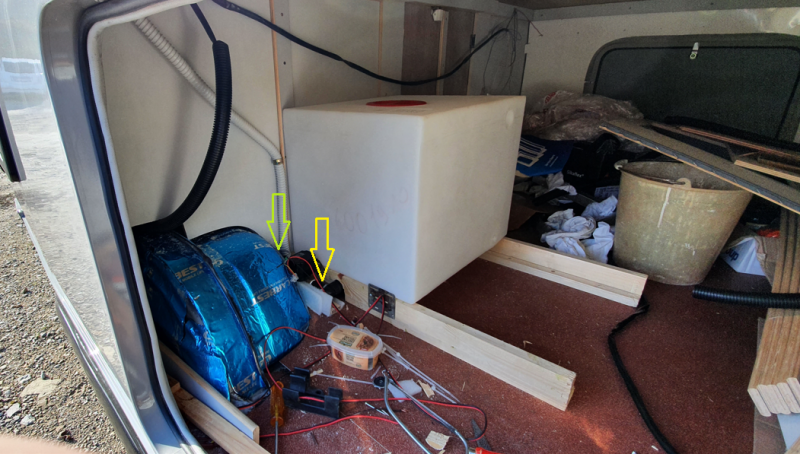

Sul mio ho fatto così:
la foto è stata fatta a inizio dei lavori, entrambi i serbatoi (intercambiabili tra loro) sono interni, rialzati di 7 cm dal pavimento e con l'aria calda che viene immessa in quello spazio.
L'uscita dell'aria calda, dopo che ha riscaldato lo spazio tra pavimento e serbatoi, avviene dove indica la freccia gialla, cioè proprio sull'elettrovalvola delle grigie, lo scarico esterno vero e proprio è lontano dall'elettrovalvola, percorre un po' di strada prima di piegare verso il basso dove c'è la freccia verde.
Quel tubo di plastica orizzontale di 20 cm rimane sempre vuoto e non gela.
L'elettrovalvola è isolata rispetto al pavimento con Armaflex, inoltre ha un sensore di temperatura che è collegato alla centralina (autocostruita) in modo da segnalare per tempo eventuali criticità.
Marco.
