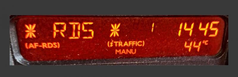

Inserito il 01/09/2024 alle: 15:05:45
Sono a questa temperatura:
IMG_20240901_144658(1).jpgNon ho un termometro ma nel mio "armadio" il burro non è molle, ma è ancora tosto.
