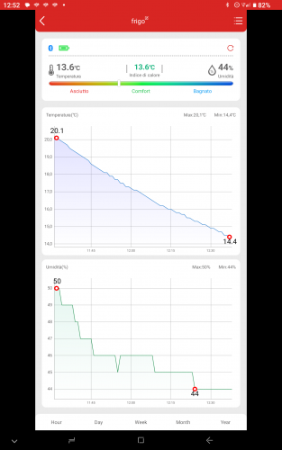

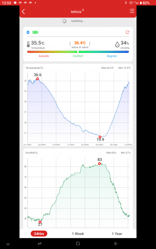

Questi i grafici di un trivalente a 230v a cui sono state montate le  miracolose ventoline.
Vediamo quanto ci mette ad arrivare a 5 gradi,
come richiederebbe un frigorifero normale.

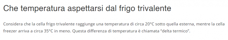

"non ha senso, un frigo, qualunque tipologia esso sia deve funzionare quando fuori fa caldo"
Non e' corretto quello che scrivi per i frigoriferi trivalenti, almeno secondo questo sito e anche - per quel che puo' valere - la mia esperienza
https://www.autronica.net/campe...

Ciao Ciro. non ha senso, un frigo, qualunque tipologia esso sia deve funzionare quando fuori fa caldo Non e' corretto quello che scrivi per i frigoriferi trivalenti, almeno secondo questo sito e anche - per quel che puo' valere - la mia esperienza
Salvatore il "quando fuori fa caldo" era riferito a quando si e' in piena estate ed in posti molto caldi, un frigo deve funzionare bene per la corretta conservazione degli alimenti, per qualcuno anche per qualche medicinale, a cosa serve un frigo se nei periodi di maggior bisogno non riesce a mantenere una temperatura interna sotto i 15-16 gradi?
Il link che hai messo non fa altro che confermare l'inefficienza dei trivalente in determinate circostanze, dicono anche che non e' come il frigo di casa al contrario di quelli a compressore che di fatto lo sono, cio che cambia e la tensione di alimentazione.

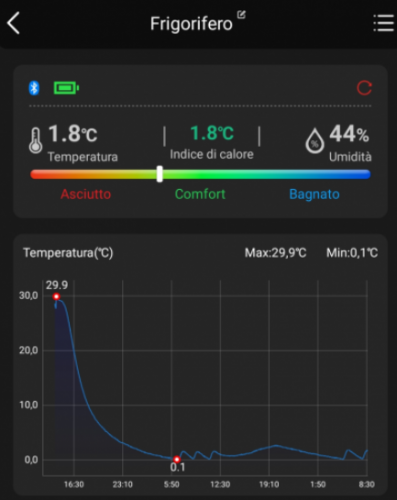

questo dato non è corretto:
questo è il mio frigorifero quando fuori siamo a circa 33-34 gradi..

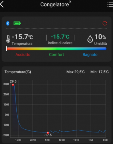

e questo il congelatore

questo dato non è corretto: questo è il mio frigorifero quando fuori siamo a circa 33-34 gradi.. e questo il congelatore
Infatti e cio che ho detto, un frigo qualunque tipologia esso sia, deve funzionare bene altrimenti, significa che c'è un problema non da imputare necessariamente al frigo in sé.
