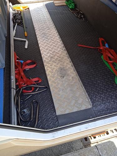

Ho acquistato un portamoto Speedy System,il quale ha bisogno di essere fissato nel pavimento del gavone forandolo e fissandolo esternamente con delle piastre...ho visto alcuni video di qualcuno che ha messo nel gavone una
lastra di alluminio mandorlato,sembra per distribuire meglio il peso caricato dello scooter,ed anche per avere più presa nel fissaggio...potrebbe essere un'idea,e nel caso,di quanti mm la lastra? Grazie in anticipo.
Buongiorno:
Anch'io avevo il problema di trasportare lo scooter nel camper e dovevo trovare una soluzione idonea.
Premetto che non mi piace forare, e se devo forare lo faccio il meno possibile.
In primis ho rinforzato le 4 maniglie presenti sul pavimento del garage, con 4 piastre di alluminio e 4 viti passati.
Per posizionare lo scooter nel garage del camper, dopo aver visto idee che prevedevano FORI, Hò deciso di provare una "MIA" soluzione alternativa ,che non fosse invasiva e il più ECONOMICA possibile e sicura, con risultati secondo me ottimi.
Ho usato 2 pannelli di multistrato da 1,5 cm studiati in misura da posizionare  tra le maniglie fissate sul fondo e sotto le ruote dello scooter in maniera che una volta fissato lo scooter con le cinghie, tutto risultasse bloccato.
sopra questo 1 pannello ho fissato una canala ad U opportunamente sagomata che misura 9,5 cm internamente dove si ferma la ruota anteriore, nel 2 pannello ho fissato la canala ad U dritta che mi permette di inserire la ruota appena lo scooter entra nel garage, e mi permette di spingerlo in sede senza problemi.
una volta spinto in sede resta in piedi da solo ,e mi permette di andare sul manubrio x fissare le 2 cinghie x poi passare a quella sul portapacchi  dietro.
una volta tirato le cinghie non si muove niente collaudato x 27 giorni in sardegna in giugno con percorsi accidentati, nel sinis
Sarà xchè ho realizzato una mia idea, ma non è inferiore a nessun prodotto che si trova in commercio a prezzi folli.
saluti

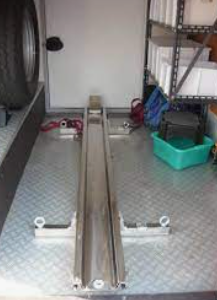

Grazie a tutti per i preziosi consigli,sono di varie soluzioni...ho guardato bene e le due barre presenti nel pavimento con vari golfari sono avvitate a pavimento con delle viti max 3cm,per cui direi che dovrei metterne di altri 4 golfari,forare e mettere sotto delle piastre anche 5x5 per avare più resistenza...come biadesivo intendi
questo
Mi risparmierei altri 4 fori...e sono indeciso se una lastra intera di alluminio mandorlato da 2mt X 1mt (tagliato poi a 75cm in larghezza) oppure una striscia,ma a sto punto prendo la piastra...lo so sono indeciso,ma le idee che gentilmente mi avete dato sono molte e diverse fra loro...angel

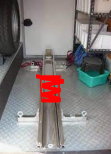

la ruota posteriore se volete fare una cosa fatta bene va fermata, neanche tanto per il movimento "naturale" che compirebbero le ruote, ma per quello laterale.
Vi metto una foto con la direzione che intendo.
Pensare che questo movimento venga evitato dalle cinghie è pura utopia. Se fino ad ora non è ancora capitato è un'altra cosa. Proprio per questo motivo i portamoto omologati hanno questo tipo di bloccaggio (guida a U)
E' chiaro che se la cosa è fatta in cantina, la potete farla come volete, ma almeno prendete spunto da chi ha effettuato test attendibili per omologare l'oggetto, non in base alla sensazione personale.

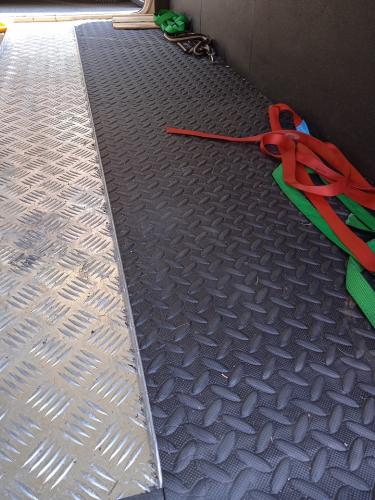

io ho fatto cosi :
il mandorlato in alluminio è 2 mt x 30 cm spessore 5mm compreso le striature, fatto fare da una ditta artigiana insieme alla rampa di carico... sul resto del piano un tappeto in gomma EVA, fatto con mattonelle 60 x 60, oppure 30 x 30, che è anche un buon isolante termico.
ciao attutti
