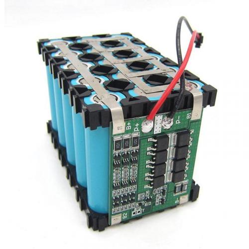

Una cella, non 4.
Loro si riferiscono a oggetti in parallelo diretto, che se uno va in corto deve smaltire tutta l'energia degli altri.
Le tue 4 celle sono in serie e questo problema non c'è, ma se ogni cella è composta internamente da 10 stilo LFP tutte in parallelo tra loro, il corto di una singola stilo diventa pericoloso perché questa sfortunata mini-batteria dovrà smaltire tutta l'energia generata dalle altre 9 stilo.
Io l'ho capita così e ragionandoci sopra mi torna...
Cioè... loro sostengono che questa batteria a 12 Volt presenta dei rischi perché è vero che sono tre elementi in serie, ma ciascuno di loro è formato da 5 stilo in parallelo tra loro:
3-corde-12V-25A-18650-batteria-agli-ioni-di-litio-protezione-litio-11-1V-12-6V_jpg_Q90%5B1%5D.jpg
Questo singolo elemento dicono che non presenta rischi perché è un oggetto unico che forma la cella, che poi andrà in serie con altre 3 identiche:
Ma questi sono SOLO ragionamenti miei, riflessioni di elettronica, non ho mai avuto esperienze con le Litio, anche se credo che la pericolosità diversa tra una cella formata da un singolo pezzo e una formata da tante stilo in parallelo, non sia possibile acquisirla con l'esperienza...
Insomma... si hanno dubbi a mettere 2 AGM in parallelo diretto, che in fondo sono formate ciascuna da 6 elementi in serie e quindi il corto di un elemento fa pochi danni, e poi si usano 10 o più celle al litio in parallelo diretto... mi sembra che si dovrebbe fare una certa riflessione e valutare questo aspetto da un punto di vista teorico, perché (insisto) con la sola pratica non possiamo sapere il livello di rischio che è presente.
