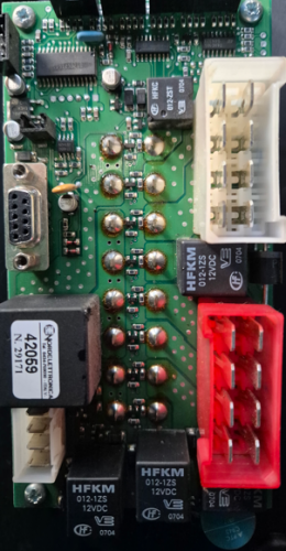

Buongiorno, piccolo aggiornamento.
La centralina sembra essere la  NE133
Il carica batteria un TE26 - L
Unico "problemino" è che ha l'uscita presenza rete che va in ingresso sulla centralina.
Questa oltre a far apparire il simbolo sul display della presenza rete dovrebbe caricare la BM attraverso un rele' che mette in collegamento la BS con la BM attraverso un diodo P600K da 6A e da un termoresistore PTC C945 0,45 Ohm .
Quindi qui devo decidere il da farsi...o lo lascio staccato e non ho presenza rete e ricarica BM con 220V
oppure inserisco un relè a 220V che attiva il 12V verso la scheda.
Voi che pensate e che criticità vedete ?

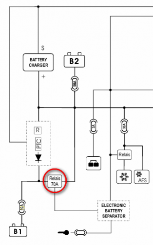

Questo è lo schema indicativo

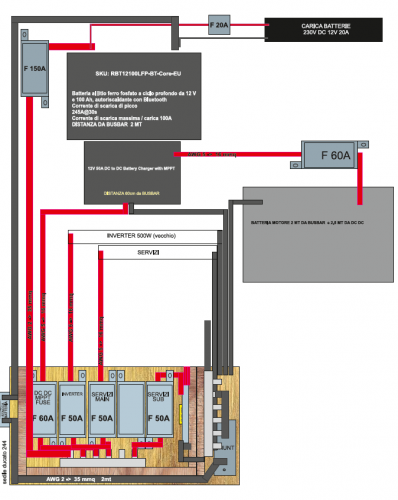

Non mi risulta che un bms sia in grado di modulare la corrente in ingresso alla batteria. Per quanto ne so, quando la corrente raggiunge la soglia (es 50A) il BMS blocca completamente la corrente in ingresso per un certo
tempo, per poi resettarsi. Magari nei bms più recenti non è più così, ma non credo, altrimenti il Dc-Dc diventerebbe praticamente inutile. Stesso discorso per parallelatore e fusibili, non limitano la corrente ma interrompono al raggiungimento della soglia. Il mio camper di fabbrica aveva alternatore 90A e parallelatore mi sembra 80A. Poi ho messo due GP120 e in seguito il condizionatore, per cui ho steso due cavi aggiuntivi da 35mmq dalla BM e sostituito il parallelatore con uno da 200A. Già a quel punto con condizionatore acceso, BS semiscariche, frigo, ventilazione in cabina e luci l'alternatore saturava e doveva temponare la BM. Poi ho tolto le Agm e messo le Lifepo4 senza fare ulteriori modifiche. Ci ho fatto 10000km ma sentendomi stretto con i 90A di alternatore ne ho fatto montare uno da 150. Non ho lo shunt sulle batterie ma in situazione di circa metà carica vedo entrare circa 100A. Non ho nessuna impostazione dei Bms. Le batterie sono sigillate e senza bluetooth. Nel complesso l'impianto è estremamente semplice, tutto confinato sotto i due sedili e con mmpt nell'armadio vicino al passacavi dal tetto. Meno cose ci sono, meno se ne possono rompere.
Non ho affatto detto che il BMS moduli la corrente, tu non hai impostato nulla ma il BMS potrebbe di base essere configurato per accettare 100A in carica i quali sommati per 2 sono il doppio, hai comunque sostituito l'alternatore, quello da 90A non avrebbe comunque avuto vita lunga.
Nei miei bms (ma anche in tanti altri) la corrente di carica e' possibile limitarla o disattivarla del tutto, il DC-DC mi serve proprio per proteggere il "piccolo" alternatore da 95A, non mi è possibile metterne uno maggiore o meglio, servirebbe un lungo lavoro di meccanica da fare, "in natura" per il mio mezzo, non esistono alternatori maggiori di 95A con pompa del vuoto per i freni attaccata allo stesso.

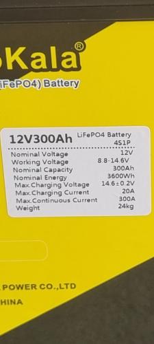

Non so esattamente quale sia la configurazione dei miei BMS.
L'etichetta non mi ispira molta fiducia, mi sembrano numeri messi lì a caso.
Se il limite in carica è veramente 20A allora l'ho superato di brutto e spesso.

Presumo sia 200A, manca solo uno zero sull'etichetta, cosa strana però e che anche sul sito di riferimento quella corrente e riportata da 20A, magari chiedere a loro direttamente toglierebbe ogni dubbio.

Forse no ho capito bene ma io non vedo il problema, una volta eliminato il parallelatore non hai nessun altro parallelo BM/BS.
Se e come dici non è un parallelo, è una ricarica controllata da CB della BM attraverso diodo + R.
A CB acceso si carica la BS e una parte di corrente viene mandata alla BM attraverso D+R.
Dovresti avere una cosa simile:
Tolto il parallelatore, cerchiato rosso, sei a posto.
Quindi lascia com'è.

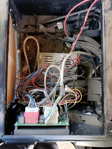

Procedero' progressivamente iniziando dal caricabatterie 220, e qui gia' i primi dubbi: Il caricabatteria originale e' un Nordelettronica TE26-L al quale sono collegati 3 cavi sul positivo e 6 sul negativo, cerchero' di capire dove vanno a finire, ma intanto il dubbio sta sul fatto che il cavo dall' uscita "Line" che dice alla centralina quando c'è 220 non posso collegarlo sul nuovo caricabatterie, un Victron Blue Smart, perché non prevede tale uscita. Se questo cavo serve solamente a far accendere la spia corrente presente sul pannello, poco male, ma se la centralina lo utilizza anche per altro,.come faccio?
Questa e' la situazione che ho trovato sotto il sedile di guida, originale, nessuno ci ha mai messo mani. Io le mie le ho tra i capelli!
