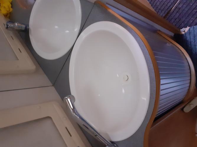

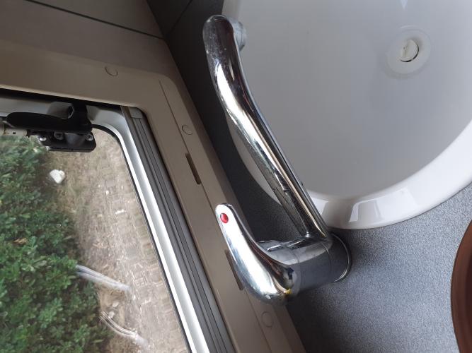

In ritardo ma fino a tarda notte ci sono , se posti una foto del mix supra piano e sotto piano sarei più agevolato nel consigiarti

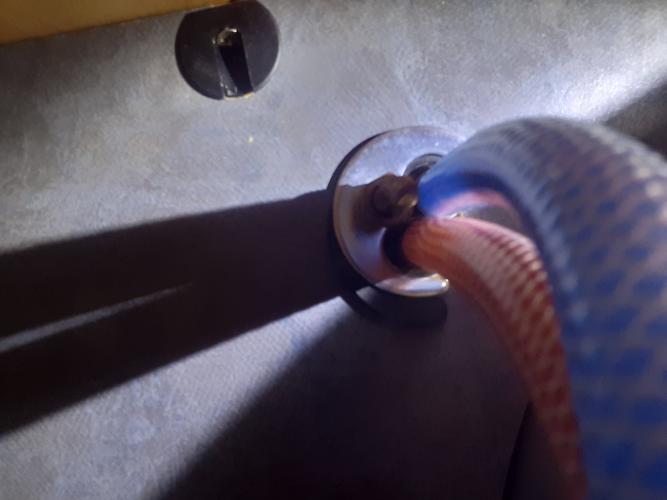

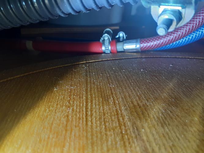

Scusami Mario non si era visualizzata la tua prima risposta che di per sè era già esauriente. Ti invio le foto richieste precisando che quelle sotto al miscelatore sono state scattate al miscelatore della cucina in quanto la zona di attacco dei flessibili, nel lavandino del bagno, è accessibile solo dopo aver smontato mezzo bagno. I miscelatori sono identici per cui anche gli attacchi dovrebbero esserlo.
Ti ricordo, come già scritto in apertura del post che ho provato ad effettuare un buon lavaggio della linea acqua fredda scollegando il tubo di mandata alla pompa e collegando un tubo al rubinetto, tubo collegato alla rete idrica. Nell'operazione non si sono manifestati segni di ostruzione, l'acqua circolava liberamente. Successivamente, per svuotare il tubo onde evitare allagamenti, ho soffiato, sempre dal rubinetto, aria compressa. Ugualmente il tutto sembrava libero. E' possibile, come suggerito da Masivo, che l'ostruzione si manifesti quando il flusso va dalla pompa al rubinetto e non viceversa? La cartuccia del miscelatore è smontabile operando da sopra? Se no sarebbe un disastro. Ci sono altre prove che mi consigli di fare? Grazie di cuore Enzo

Visto che non si vedono i tubi sotto il lavabo é forse il caso che il tubo col passare del tempo ha formato un gomito diminuendo la portata .
