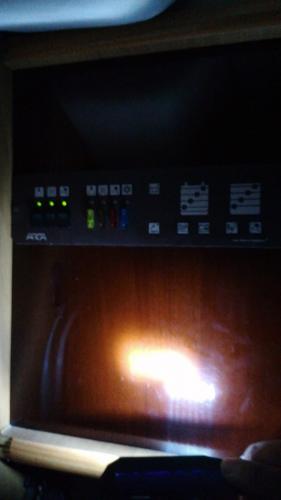

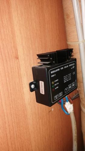

Buongiorno a tutti ho un problema con il mio Arca 4.30,ho 2 pannelli con doppie batterie e ieri ho notato che piano piano si  è abbassata la tensione delle luci fino al quasi completo spegnimento allora ho attaccato la presa 220 e così l'unica cosa che funziona è il frigorifero non mi caricano più le batterie cosa devo guardare? Il salvavita è su e i led fusibili erano verdi.Se riesco allego foto centralina pannelli e quadro Grazie in anticipo.IMG-20220820-WA0105.jpgIMG-20220820-WA0094.jpg

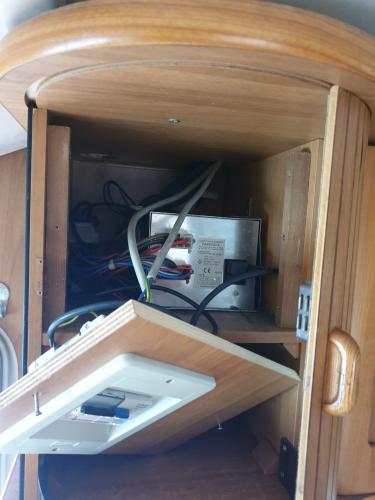

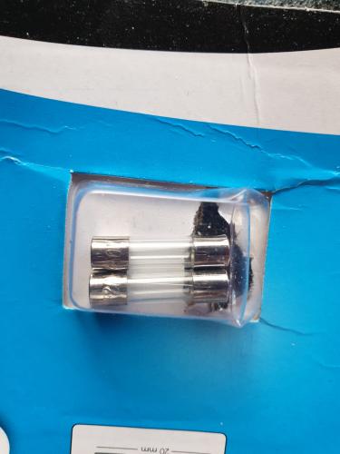

IMG-20220821-WA0043.jpgIMG-20220821-WA0042.jpgAllora ho trovato il problema era il fusibile da 1.6 Ah all'ingresso del caricabatterie dietro al salvavita!1 euro 3 fusibili! Grazie a tutti per le risposte, spero sia stato d'aiuto.
Bene, era il fusibile lato 220V...
Ma ora, perchè è saltato?
E ancora, quell'alimentatore/caricabatterie rinchiuso in quella angusta nicchia quanto scalderà, qaunto scalderà con temperature ambiente di 35/40°?
