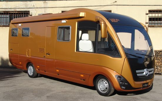

Certamente questo oramai scomparso da listino VAS
erano si in vetroresina , ma erano pure alla fine dei lavori
VERNICIATI e pertanto la brillantezza rimaneva inalterata
come e forse meglio dell'alluminio solo placcato con
pochi decimi di vernice bianca.
