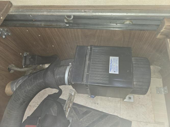

Ciao ragazzi, ieri ho acquistato il mio nuovo camper, un glorioso LT28 Nord Camper Shere Kan del 1982.
Pagato il giusto (4000), ha ovviamente bisogno di qualche lavoretto.
Intanto però volevo chiedervi che tipo di webasto sia questo
È installato sotto una delle panche ed è azionato da un interruttore a levetta a tre posizioni posizionato vicino al posto guida.
Sembrerebbe che sia elettrico?

c'è l'etichetta sopra, fai una foto ravvicicnata in modo tale che si legga ciò che c'è scritto

Complimenti, gran bel mezzo, all epoca era un lusso. In montagna però è veramente lentissimo, ma con pazienza (anche di chi segue laugh) si arriva ovunque.
Non ho mai visto quel riscaldamento, ma se fosse veramente elettrico a 230v, sarebbe in pratica inutile in quanto utilizzabile solo in campeggio e solo dove viene data sufficente corrente.  Se hai modo di collegarti alla 230v prova se funziona. Eventualmente si puo sostituire con un Webasto Airtop diesel, o con un suo clone cinese "cinebasto" per ridurre la spesa.
Penso che che leggendo bene l etichetta sarebbe piu facile fare una ricerca "storica" riguardo a quel riscaldatore.

Sopra c'è scritto solo Webasto Thermo spa e l'indirizzo,  oltre che numero di serie.
funziona solo con quadro inserito, non ha marmitta, immagino che sia una sorta di riscaldamento della cellula durante la marcia.
in tal caso inutile, tanto vale sostituirlo con un cinebasto credo

Probabilmente è uno scambiatore di calore che sfrutta il liquido di raffreddamento motore

4000 euro è un buon prezzo.
Anche 4100 euro con un cinebasto al posto di quel.. coso cinquantenne sarebbe comunque un buon prezzo.
Ci sono altri riscaldamenti a bordo?

se fosse uno scambiatore che funziona solo durante la marcia prima di toglierlo è meglio cpaire se funziona e bene, perchè nel caso essendo già installato e gratis, perchè toglierlo?
Al limite dovrai integrare un riscaldamento aggiuntivo...

Non vedo il tubo che va verso il motore per quello penso che sia elettrico, ma magari è sotto e non lo vedo io.
comunque si, lo toglierò e metterò un cinebasto

Quel tubo che Seba essere per l'acqua a sinistra in alto, e' collegato al Webasto Thermos?

Al 99% penso di no, ma dovrei smontarlo per averne la certezza. Quello è il tubo che parte dal serbatoio acque chiare e va alle varie utenze.

Se la Truma S3002 a gas funziona bene, inizialmente userei quella, tanto per renderti conto di come lo useresti, in che climi etc.
Se il Webasto Thermo fosse uno scambiatore dal motore, lo lascerei, se funziona (da provare bene).
Direi impossibile che possa essere un riscaldamento a 12v che nessuna batteria per quanto grande sarebeb mai sufficente. Probabilmente la ventolina va a 12v ma il caldo arriva dall acqua del motore.
Montando un cinebasto, che va comunque fissato esterno sotto al pianale, non hai necessità di spazio interno per installarlo, ma solo per entrare con il tubo.  Un cinebasto, in un mezzo compatto, penso che scaldi bene con due sole bocchette.
Dopo, quasi certamente la Truma a gas non la useresti mai piu, ma se funziona la lascerei comunque che è sempre un opportunità eventualmente in emergenza per un guasto del cinebasto, o la batteria scarica o guasta.
Intanto per decidere una configurazione bisogna provare la stufa Truma a gas, il Webasto Thermo, un eventuale boiler presente, e una volta testato tutto e appurato cosa va e cosa eventualmente NO, si fanno dei piani.

Metti i dati di questo Webasto, provo su siti tedeschi a scoprire che roba e' e come funziona.
