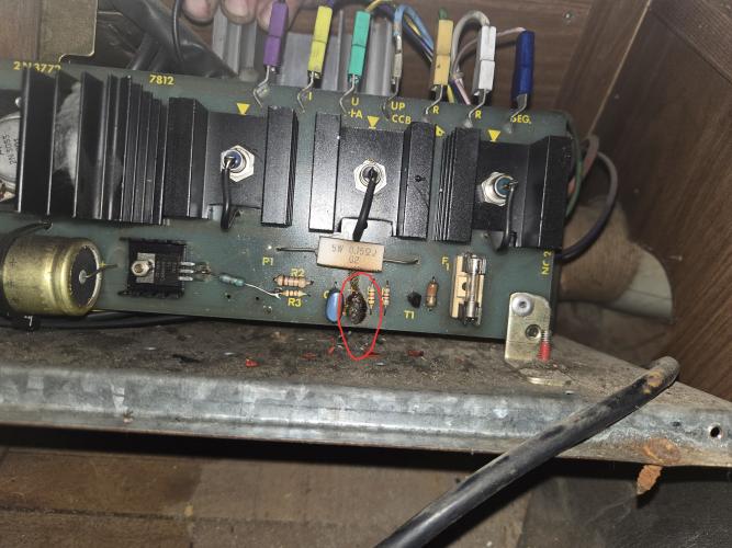

Controllando meglio l'alimentatore, ho notato questo
Quella cosa che ho cerchiato in rosso sembra si sia bruciata

Controllando meglio l'alimentatore, ho notato questo Quella cosa che ho cerchiato in rosso sembra si sia bruciata
Ciao non e facile capire di cosa si tratta, vedo un segno + quindi e' presumibile fosse un condensatore, potrebbe essere stato uguale a quello blu sulla sinistra ma solo dalla foto non ho certezze.
Riesci a vedere se c'è scritto qualcosa su quel componente blu.
Ciro.

Ciao non e facile capire di cosa si tratta, vedo un segno + quindi e' presumibile fosse un condensatore, potrebbe essere stato uguale a quello blu sulla sinistra ma solo dalla foto non ho certezze. Riesci a vedere se c'è scritto qualcosa su quel componente blu. Ciro.
Sul componente blu non riesco a leggere nulla, in quest'altra foto si legge "C4" in corrispondenza di quello bruciato
Flavio
06/09/2019 6942
Inserito il 27/03/2025 alle: 22:39:39
In risposta al messaggio di firenze84 del 27/03/2025 alle 14:53:39
Sul componente blu non riesco a leggere nulla, in quest'altra foto si legge C4 in corrispondenza di quello bruciato
Anche sotto quello blu sembra esserci una C, probabilmente con un numero 3 o 5.
Bisognerebbe vedere dall'altro lato se ci sono ulteriori danni visibili, dovresti trovare anche altri condensatori con indicazione delle posizioni tipo C1, C2 etc.
Se li trovi, prova a misurarli, magari si riesce a risalire al valore di quello bruciato, altrimenti tocca staccarlo dalla 230V ed utilizzare un caricabatterie esterno.
Ciro.
Modificato da Szopen il 29/03/2025 alle 09:14:15
